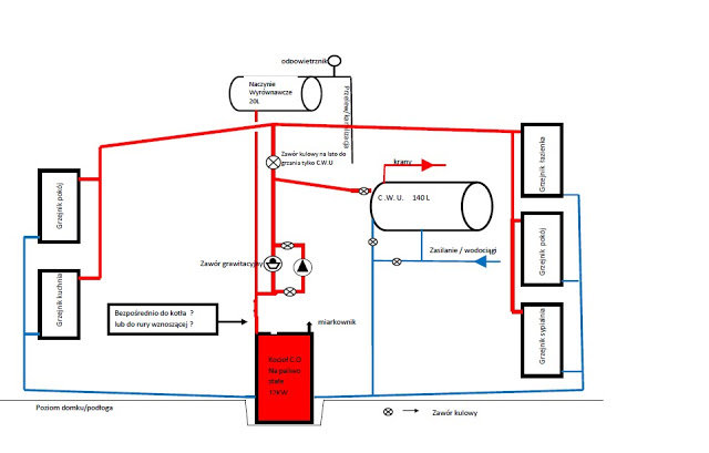

proszę o ocenę dwóch schematów jeden jest przed modernizacją (stan obecny) drugi po modernizacji - czy jest poprawny
z góry bardzo dziękuję

Witam brak filtrów przed zaworami Z.Z. za ,
naczynia przeponowego na c.w.u i zaworu bezpieczeństwa .

naczynie ma być otwarte więc po co ci ten odpowietrznik
co z zaworem 3d lub 4d
na zasilaniu zimnej wody do boilera nie zapomnij o grupie bezpieczeństwa
