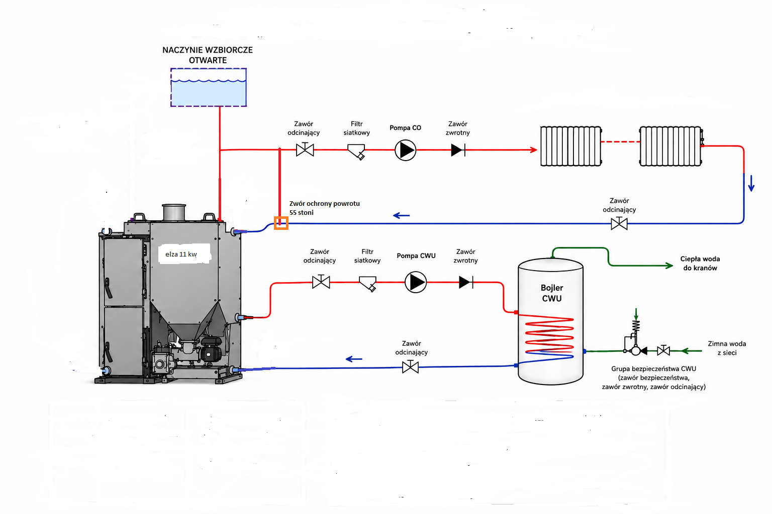

  1. Pompa od początku jest na schemacie na powrocie O.C. Pompę mam na zsilaniu C.W.U
  2. Do dawido myślę że około 3 metry może trochę mniej. Może ze względów mniejszych problemów i lepszej efektywności spalanie i kontrola temperatury- w tym przypadku można zrezygnować z zaworu ochrony kotła? Niestety zaworu 4 drogowego nie mam jak zainstalować bo główna rura do naczynia przechodzi przez strop kotłowni i tam jest od niej rozprowadzenie na grzejniki. Sterownik do pieca jest PID. Wiem , że można tu polecić wiele rozwiązań , ale może jest jakieś podsumowanie Państwa rozważań i proste rozwiązanie żeby to działało. Może zrobić jedno podejście na dwa obiegi?Tzn jedno zasilanie ?
  3. dawido rozumiem, że to jest pytanie o naczynie zbiorcze i pompę na powrocie . Naczynie jest na strychu ,a pion przechodzi na strych przez dwie kondygnacje. Pompa tak a powrocie. Do Gonzo19, dziękuje za wszystkie wskazówki. Na grzejnikach są obecnie zawory termostatyczne, a jeden jest zupełnie otwarty . Do pieca jest możliwość podłączenia regulatora pokojowego. Dostałem jeszcze wskazówkę, że na powrocie przed kotłem dać zawór bezpieczeństwa 1,5 bara, czy to będzie dobre?
  4. Dziękuje bardzo za sprawdzenie i podpowiedź.
  5. Jest to tylko schemat. wyjścia są dwa na górze pieca po dwóch stronach czopucha a wejścia na tylnej ścianie kotła dołem. Na schemacie chciałem przedstawić obiegi bez plątania rur. Poprawiam i wrzucam nowy schemat Oczywiście powroty na piecu są na takim samym poziomie, nie jak na schemacie. Przepraszam za przekłamania w rysunku w tym względzie.
  6. zapomniałem, że za zaworem ochrony kotła powinna być pompa, a więc zmieniłem schemat i pompę z obiegu c.o przeniosłem na powrót i teraz proszę o weryfikację i wykazanie błędów i poprawek.
  7. Witam, Do istniejącej instalacji c.o będzie podłączony nowy piec który posiada 2 wyjścia zasilania i dwa powroty. Producent potwierdził że można pod jeden podłączyć obieg c.o , a pod drugi c.w.o. Jest to piec z podajnikiem termo-tech elza. Moja prośba o sprawdzenie schematu i czy w tym przypadku obiegi łączyć krzyżowo tzn. wyjście jednego obiegu po prawej stronie kotła a powrót po lewej stronie i 2 obieg odwrotnie.
