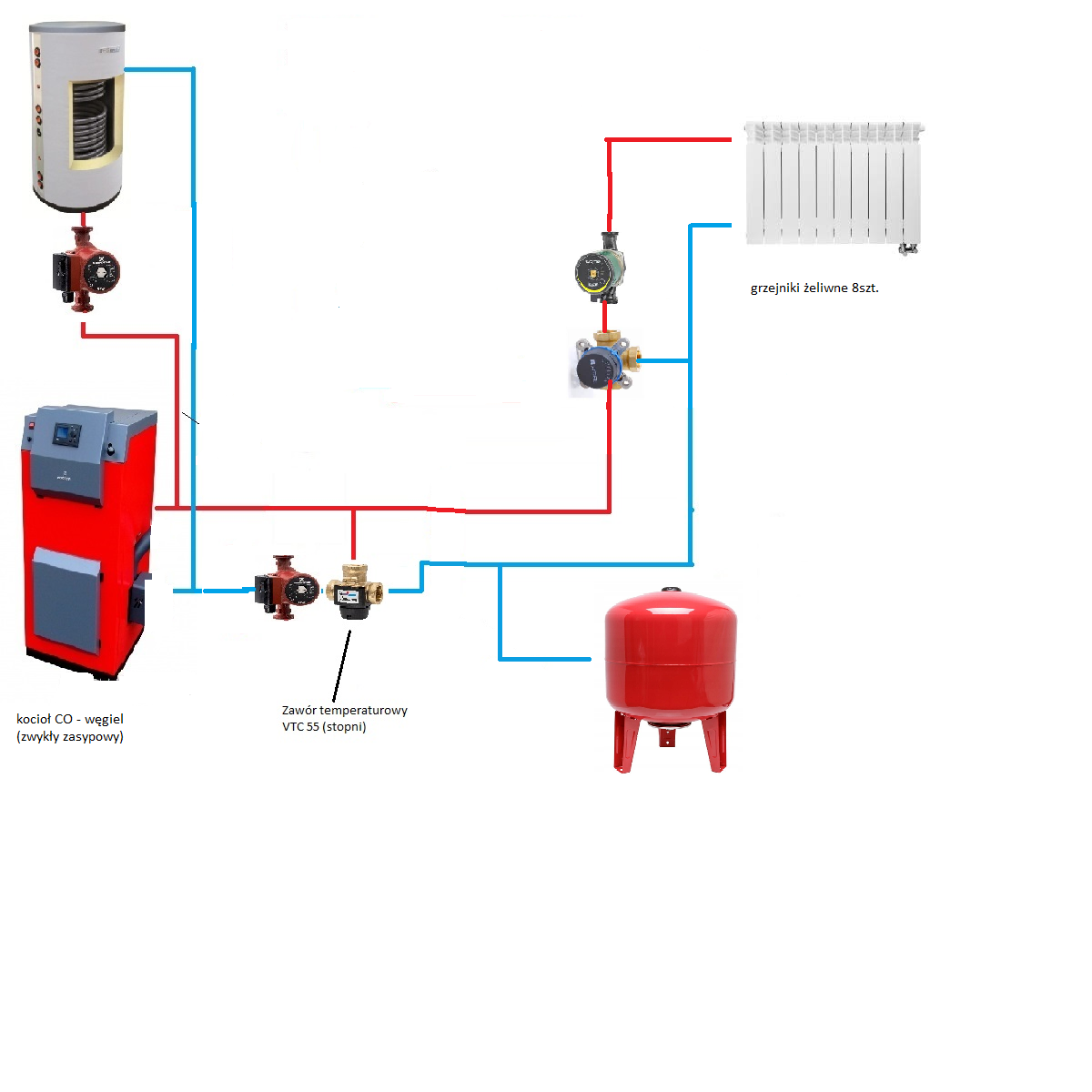

Hej,
Czy taki schemat jest poprawny ? (kocioł będzie w układzie zamkniętym).
Czy pompy nie będą sobie "podkradały" wzajemnie wody ?
Proszę o dodanie w odpowiednich miejscach zaworów zwrotnych , bezpieczeństwa i DVB 1 Regulus
Instalacja stara, grzejniki żeliwne, kocioł o mocy 21 kW.
PS. Schemat zapożyczyłem z forum i trochę przerobiłem
Edytowane przez wojtas85
Potrzebny bufor i zapis z dtr kotła, że może pracować w układzie zamknietym
Bufora nie będzie, kontaktowałem się z producentem, telefonicznie potwierdził możliwość pracy kotła w ukł. zamkniętym. Czekam na dokumentację.
Czy zamiast 2 zaworów 3 drogowych, lepiej będzie zastosować 4d ?

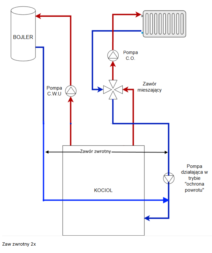

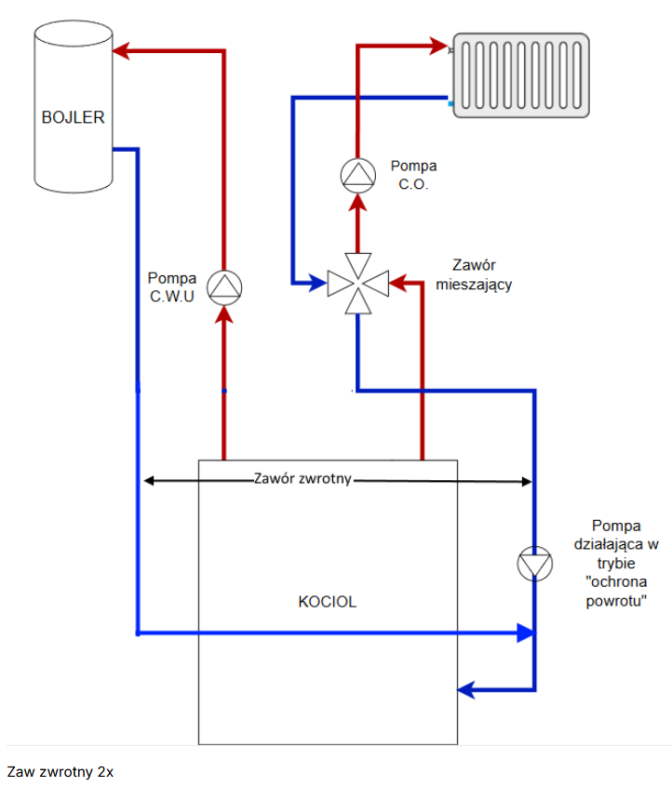

Wklejam schemat z forum kolegi @achechen poprawiony przez @sambor
Gdzie w takim układzie wpiąć naczynie przeponowe ? - będzie ono pracowało w bardzo małym zakresie. Instalacja na zimno będzie miała ok. 0,8 - 0,9 bar, do max 1,5 bar. (ograniczenie kotła, oraz 2 zawory bezpieczeństwa).

Schemat z zaworem 4d jest dobry. Zawory zwrotne za pompami. Naczynie jak najbliżej kotła na powrocie, natomiast jeśli jest spawany na 1,5 bara to na bank nie może pracować w układzie zamkniętym
to który układ lepszy w praktyce ? ten 1-szy z zaworami 3d czy ten 2-gi z 4d
drugi z zaworem 4D a zawory nie za pompami tylko na powrotach, jeden tuz przy 4D a dwa pozostałe na powrocie przed kotłem zanim połaczą się powroty cwu i ochrona powrotu.
