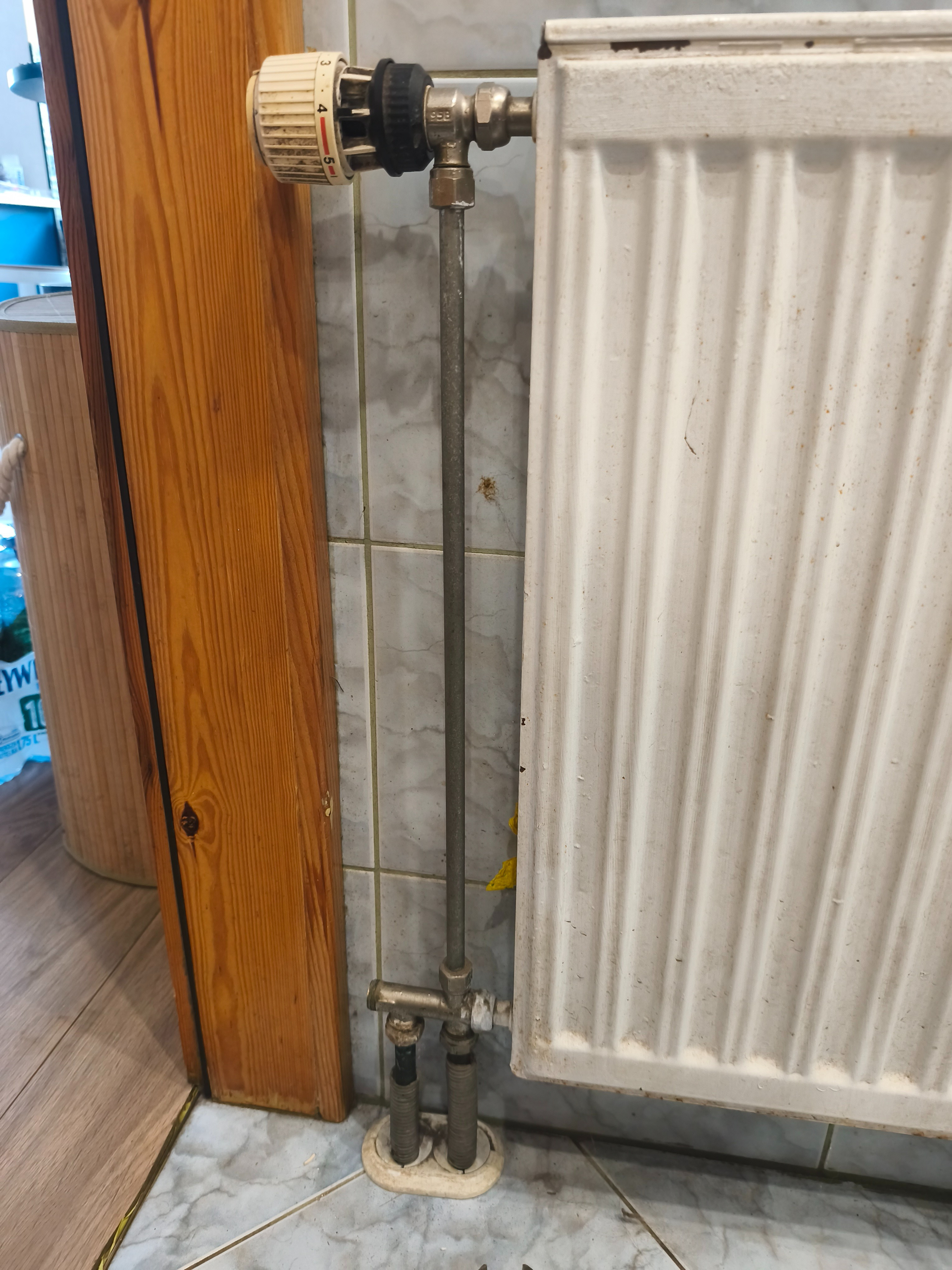

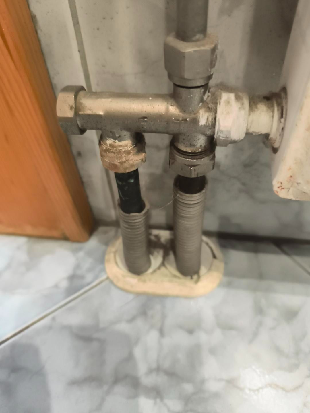

  1. Właśnie z tego co wiem to nie ma tu powrotu i zasilania bo to system jednotorowy i zwykły zawór nie będzie działać.
  2. Witam. Kupiłem mieszkanie i biorę się za remont łazienki. Chciałbym wymienić w niej grzejnik na drabinkowy. Nie wiem jednak jaki potrzebuje do tego zawór ze względu na swoją instalacje. Po rozmowie w sklepie dowiedziałem się że na moim osiedlu jest w każdym z mieszkań system w którym nie ma bezpośredniego zasilania jak i odpływu tylko ta woda się miesza. W załączniku zostawię zdjęcie dla głów mądrzejszych od mojej. Bardzo proszę o pomoc i wskazówki jak do tych rur które wychodzą z posadzki podłączyć kaloryfer drabinkowy. Pozdrawiam i z góry dziękuję.
