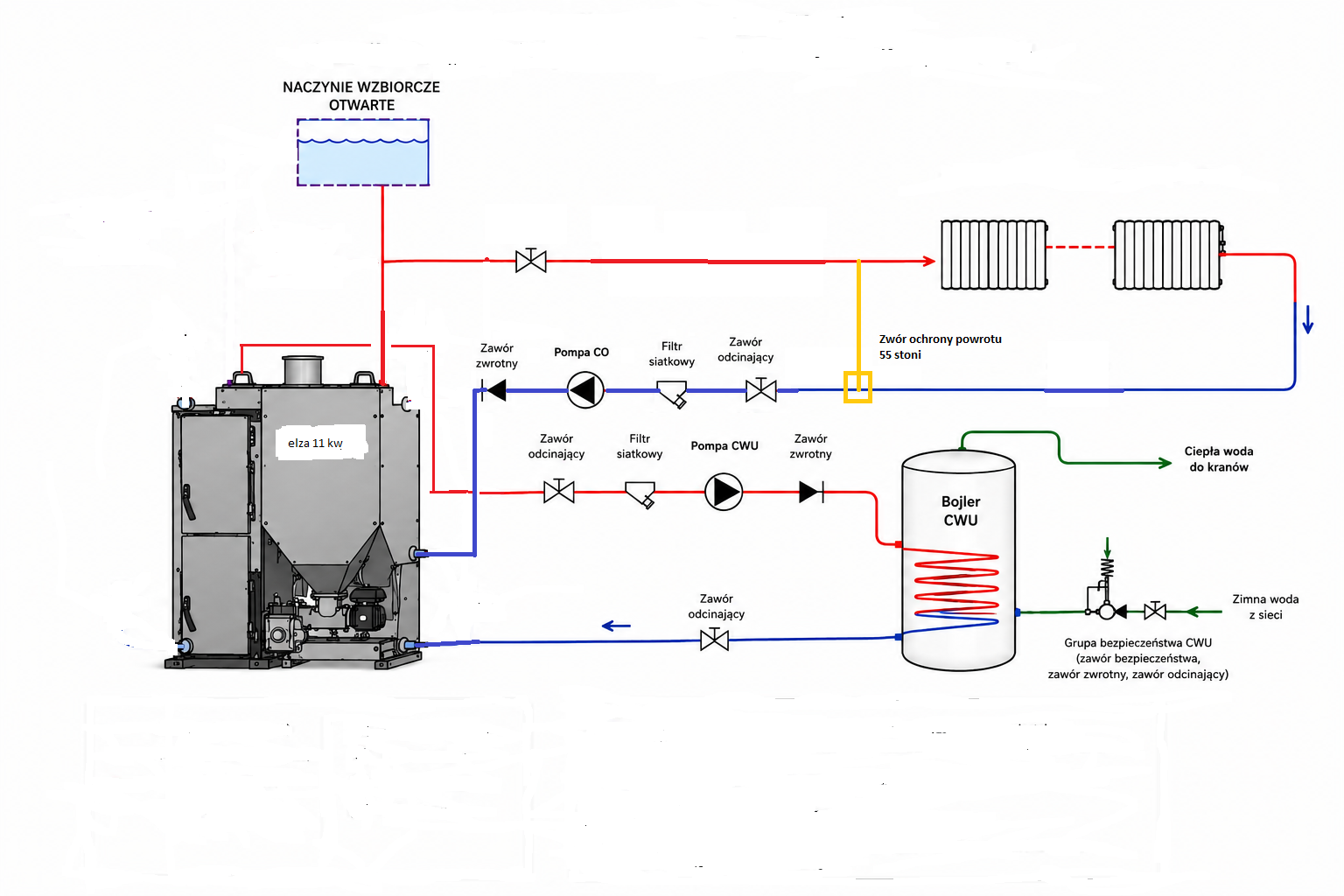

proszę o weryfikację poprawności schematu
Witam,
Do istniejącej instalacji c.o będzie podłączony nowy piec który posiada 2 wyjścia zasilania i dwa powroty. Producent potwierdził że można  pod jeden podłączyć obieg c.o , a pod drugi c.w.o. Jest to piec z podajnikiem termo-tech elza. Moja prośba o sprawdzenie schematu i czy w tym przypadku obiegi łączyć krzyżowo tzn. wyjście jednego obiegu po prawej stronie kotła a powrót po lewej stronie i  2 obieg odwrotnie.

zapomniałem, że  za zaworem ochrony kotła powinna być pompa, a więc zmieniłem schemat i pompę z obiegu c.o
przeniosłem na powrót i teraz proszę o weryfikację i wykazanie błędów i poprawek.
Coś pochrzaniles, powrót na pewno jest u góry? Wątpię,  tak samo wyjście na cwu w połowie kotła?  Wątpię.

Na schemacie chciałem przedstawić obiegi bez plątania rur. Poprawiam i wrzucam nowy schemat
Oczywiście powroty na piecu są na takim samym poziomie, nie jak na schemacie. Przepraszam za przekłamania w rysunku w tym względzie.
  • Rozwiązanie
jest prawie ok. Jak przeniesiesz ZZ cwu z miejsca na schemacie na rurę pomiędzy zaworem odcinającym na powrocie cwu a kotłem to "prawie" zniknie.
Naczynie wybiórcze wysoko, bo pompa na powrocie
Musisz też pamiętać, że temperatura na grzejniki będzie większa niż temperatura otwarcia zaworu ATV, dodatkowo nie możesz całkowicie zamknąć obiegu przez grzejniki.
 dawido rozumiem, że to jest  pytanie  o naczynie zbiorcze i pompę na powrocie . Naczynie jest na strychu ,a pion przechodzi na strych przez dwie kondygnacje. Pompa tak a powrocie.

10 godzin temu, marekpa70 napisał(a):
Dostałem jeszcze wskazówkę, że na powrocie przed kotłem dać zawór bezpieczeństwa 1,5 bara, czy to będzie dobre
tak.
Chociaż w Twoim przypadku ten układ pomimo że jest poprawny, to biorąc pod uwagę typ kotła(węgiel) nie jest to najlepsze rozwiązanie. To jest dobre dla kotła z modulacją lub takiej pseudo modulacji jakie posiada kocioł na pellet.
W Twoim układzie az prosi sie o niewielki bufor 400-500l. Miałbyś lepszą, oddzielną kontrolę zarówno na spalaniem jak i zasilaniem na grzejniki

Jaka jest odległość od najwyżej zamontowanego grzejnika do naczynia wybiórczego?
Skzp polowe roboty z ustawieniem palenia zrobi za nas,ale ma bardzo skomplikowane funkcje dla dužej uniwerzalnosci(kto ogarnie ten doceni).Pluma w szkole tež opanowalem,pomimo sytuacji z nie palnym weglom,zacinania podajnika,zužywanie korony obrotowej i czesci z obrotmi spietych z powodu jej gygantycznosci,ale to juž metoda prob i bledow,czy potrzeba  liczenia ilosci podawanego opalu do ustawienia pidu.Funkcja ochrony powrotu w tym sterowniku dobra tylko do jej wylaczenia.
Edytowane przez bercus
 Do  dawido myślę że około 3 metry może trochę mniej.
Może ze względów mniejszych problemów i lepszej efektywności spalanie i kontrola temperatury-  w tym przypadku można zrezygnować z zaworu ochrony kotła?
Niestety zaworu 4 drogowego nie mam jak zainstalować bo główna rura do naczynia przechodzi przez strop kotłowni  i tam jest od niej rozprowadzenie na grzejniki. Sterownik do pieca jest PID.
Wiem , że można tu polecić wiele rozwiązań , ale może  jest jakieś podsumowanie Państwa rozważań i proste rozwiązanie żeby to działało. Może zrobić  jedno podejście na dwa obiegi?Tzn  jedno zasilanie ?
Kolego @marekpa70 ja jestem tylko użytkownikiem kotła na ekogroszek od 12 lat (na grzejnikach), Patrzę na twój pierwszy wpis  i schemat  gdzie pompa jest na zasilaniu  instancji i potem zaczynasz kombinować. Masz zawory termostatyczne na grzejnikach, możesz sobie za pompą c.o. dać bajpas z regulowanym przepływem (ja miałem wstawiony zawór termostatyczny z regulowanym przepływem) lub nadmiarowy i będziesz miał temperaturę powrotu. Jeżeli chodzi o regulator pokojowy , to używam go w okresach jesienno - wiosennych  lub kiedy wyjeżdżam w zimę na wypoczynek i to jest oszczędniej.  Większość informacji o spalaniu i prowadzeniu kotła zdobyłem dzięki blogowi panów Zawijan tzn. pracowników naukowych ICPW i wtedy nie specjalnie przejmowano się temperaturą powrotu.

Pompa od początku jest na schemacie na powrocie O.C. Pompę mam na zsilaniu C.W.U
