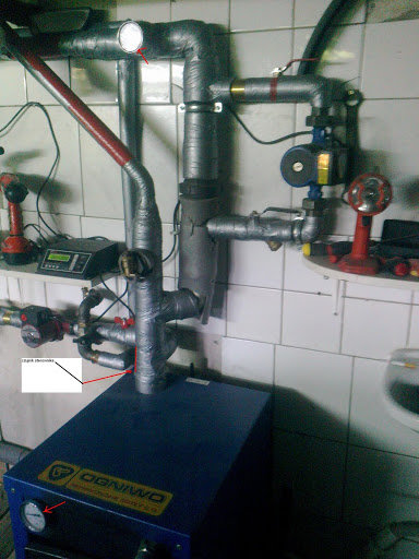

Nowy Kocioł -Nowe Problemy, Proszę O Pomoc

  • musisz zmienić nawyki ;) albowiem teraz masz kocioł górnego spalania. Więc tak: wsypujesz węgiel ok 5cm poniżej krawędzi drzwiczek załadowczych, następnie papier lub podpałka drobne drewienka i zapal
  • Witam. Przyczyną problemów z kotłem może być między innymi wysokokaloryczny węgiel skoro się ciężko palił. Obstawiam, że jest węgla to typ 33, czyli gazowy o dużej wydajności gazu i smoły. Taki węgie
  • Witam w zimniejsze dni zasypuję do pełna (zeszły sezon) i rozpałkę jeszcze zmieszczę (staram się) w wczorajszym dniu zasypałem kociołek 1/4 objętości nagrzałem zasobnik wody równomiernie c.o.rozpa

Witaj zależy ile tam węgla do kociołka wrzucisz a 10 godz to dużo bo nawet w okresie zimowym 10 -12 godzin się paliło :P jak już za pewne nie raz wspominałem , a resztę żaru którego jeszcze dość pozostawało używam do ponownego rozpalania ,
podstawa odpowiedniej pracy i dobrego spalania w tym kociołku , ustawienie rozety P.W. co dla każdego użytkownika jest inna , dobre wykalibrowanie miarkownika, ( nie zapominając z pozostawieniem szczeliny od 2 -3 mm ;)
Wg Waszego sposobu zasypuje sie 5cm od gornej krawedzi drzwiczek zasypowych wiec...tak tez mam zamiar zrobic.
kiedys podejmowalem juz probe rozpalania od gory ale mialem otwarte dolne drzwiczki od popielnika i nie chciało sie palić i bylem przekonany, ze tego kociołka nie da sie rozpalic od gory
dalsze drazenie tematu i odnalezienie informacji o tym ze piec posiada rozete ( o czym oczywiscie widzialem ) musi skutkowac tym, ze kociol da sie rozpalic od gory.
jesli by sie paliło 10h to bylby mega sukces ;-) klade sie spac, rano jest cieplo - no zobaczymy - na pewno poinformuje czy sie udalo ;-)

Witam, post przeczytałam, niestety trochę za późno dowiedziałam się, że są jakieś rozsądne możliwości podłaczenia kotła gazowego. Kominiarz i ekipa, która montowała kocioł zgodnie (choć niezależnie) głosili, że trzeba by stawiać nowy komin (nie było mowy, że tylko na strychu). Na początku wątku tak byłam zmęczona walką z nowym kotłem, że rozważałam każde rozwiązanie, byle się go pozbyć ;) . Teraz pali się juz bardzo ładnie, więc zapał do zmian osłabł...
To miło, że się o nas tak martwisz, ale niepotrzebnie. Ten system funkcjonuje w kamienicy już ponad 20 lat, łazienka jest niemal bez przerwy wietrzona, mamy czujniki co w łazience i przedpokoju , sprawdzamy okresowo czy działają, jeszcze nigdy się nie włączyły same... Wiem, że jak ktoś czyta o takich rozwiązaniach, to mu się może włos zjeżyć, ale to niestety częste rozwiązania w starym budownictwie. Mieszkamy w domach budowanych przed wojną, przystosowanych do "kafloków" i kuchni węglowych. A chcemy mieć centralne ogrzewanie, "junkersy" i kotły gazowe... Każdy chciałby mieszkać w nowiutkim domu, przystosowanyym do nowych rozwiązań, ale wiele ludzi nie ma wyjścia... Ludzie mieszkają też pod wulkanem, niebezpieczenie, ale gdzie mają się podziać, jak tam jest ich dom... A i standardy się zmieniają, np. w Niemczech już odchodzi się od gazu, na rzecz ogrzewania i kuchni elektrycznych, bo instalacja gazowa sama w sobie jest niebezpieczna...
Co do zamkniętego obiegu, tego bałam się bardziej, ale dzięki forum mam już zasilacz, który mi przypilnuje kotła na wypadek braku prądu.
Instalację mam w miedzi, rurki cieniutkie, grzejniki konwekcyjne, z łazienki przez jedne pokój instalacja puszczona pod sufitem, co niby miało nieco ratować sytuację na wypadek braku prądu (że niby nieco grawitacji, ale czy ja wiem...).
W tym mieszkaniu będziemy jeszcze mieszkać przez max. 5 lat, więc raczej w pierwszej kolejności zmienimy mieszkanie niż ogrzewanie.

Nie wiem dla czego tak był ale stało się to dzisiejszej nocy :blink: :blink: :lol:
ponowne rozpalenie od góry piec wcześniej nagrzany bo również się kończyło już palić godz :21 parę minut po , zasypałem może 8kg to max węgla na górę kawałki buczka i świerka tak aby uzyskać wysokość ciut niżej z wysokością granicy max na to nie dopalony wcześniejszy węgiel i szok
wstaję dziś o godz 7 na piecu 57 :blink: st. jest jeszcze dość sporo żaru , ale widać taki zduszony jak by przez mgłę ,więc rozetę otworzyłem na pół wcześniej ustawiona na 1/5 a miarkownik zamyka klapę przy 61 st , czekam do kompletnego wypalenia jest godzina 8;10 więc chyba długo trzyma , a jak pamiętam w zeszłym sezonie 12 godzin + ? palenia uzyskiwałem przy pełnym zasypie a tu czyż byłby to sukces :D czy tak już będzie kto mi to wytłumaczy .
już się obudziłem spalanie z zeszłego sezonu było sprawdzane z ilością spalonego opału przy temper - 15 na zewnątrz a nie 0 -1 w nocy
więc odpowiedź mam :lol:

troszkę mniej
na to kawałki grubszego drewka na nie jakiś kartonik i drobniejsze drewko na kartonik , zamknij dolne drzwiczki i podpal kartonik ( zrobić dobre ognisko) , miarkownik aby był tak wy kalibrowany ,aby zamykał przy 60 st i szparka na 2-3 mm, dla bardziej zaawansowanej i dokładniejszej pracy można tak
http://zielonestrony...-ciagu-regulus/
ja jeszcze tego nie zrobiłem i jest ok
podpal z rozetą otwartą na pół jak się już ładnie zajmie wrzuć z 3-4 kawałki węgla niech się pali przez 10 -15 min następnie ustaw rozetę na 1/4 i sprawdzaj co 1 godz co się dzieje czy nie jest za dużo czy nie za mało otwarta rozeta , a palić się powinno :D jak już wspominałem ciężko jest ustawić P.W
dla każdego innego użytkownika są inne poćwicz a z pewnością nie będziesz rozczarowany,( czy komin masz drożny ) nie jest zabrudzony sadzę, co może z powodować w najgorszym przypadku zajęciem się komina , czego oczywiście nie życzę .
