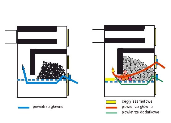

Dziś  był ostatni test dopalaczy uchylone na dosłownie 0,5 mm . Rozpaliłem drewnem , na to trochę węgla , jak zrobił się żar , przegarnąłem pod wymiennik żar i zasypałem węglem do 3/4 komory. Otworzyłem dopalacze i .... po ok 40 min temperatura spada żar ucieka jak zawsze pod pionowy ruszt i się pierdzieli nie pali. Z załadunku prawie nie ma ciepła dopiero na końcu jak się prawie cały "wypali" temperatura wzrasta. Jak miałem otwarte dopalacze, podpaliłem zapałkę i przyłożyłem , wciąga cały ogień przez tą małą szczelinkę czyli 0,5 mm w dopalaczu, wręcz gasi zapałkę. Jak nie otworze dopalaczy jest ok pali się poprawnie tylko sadza jest na płytach wymiennika i chciałem ją jakoś dopalić, czyli dopalaczem. Efekt jest taki że jest wtedy masa sadzy , ciepła bardzo mało i szkoda tylko węgla. Musi być jakiś normalne sensowne wytłumaczenie. Ciąg za mały czy za duży ?  Dodam jeszcze że jak mam np połowę zasypu ustawioną temp 70 stopni uzyskaną 70 dopalacze zamknięte oczywiście , uchylę drzwiczki załadunku, to słychać "ogień" i temperatura szybko wzrasta, to samo jak otworzę drzwi popielnika. Jak otworze dopalacze wszystko się pierniczy. Na początku jest ok , po kilkunastu minutach , jak już pisałem kiedyś , ciemno jest w oczkach dopalaczy, nie ma tego "syku" , a żar nie z tej strony. Narysowałem taki prowizoryczny obrazek dla ilustracji, co jest po ok 40 min od otworzenia dopalaczy.  Teoretycznie wg producenta po podaniu powietrza wtórnego powinien być dopalany dym między wymiennikami i czysto z komina. U mnie jest zupełnie odwrotnie. Męczę temat bo jakoś do wiosny z tym stanem rzeczy muszę wytrwać.

Pod palnikiem wypala się węgiel powstaje dziura ,następnie żar przesuwa się w kierunku pionowego rusztu ,dopalacze chłodzą kocioł ,temp spada ,dlaczego tak się dzieje ,wiesza się węgiel.

Za dużo powietrza idzie przez te dopalacze.

Wg mnie kocioł trzeba bujnąć do 80 otwierając lekko drzwi załadowcze na zamkniętych dopalaczach ,jak je nazywasz i wtedy lekko na 1mm uchylić dopiero dopalacze i wtedy powinien być fest ogień widoczny ale sadzy przy kiepskim węglu i tak się nie pozbędziesz  tak że pal na zamkniętych dopalaczach ,na miarkowniku ustawiaj 80 ,będzie trochę czyściej a jak będzie problem z dojściem  do tych 80 uchyl lekko drzwi załadowcze ,postaw na zawiasie lub podłóż coś pod nie

Ten kocioł Hef to patrząc z obrazków ma kilka wat:
1Gródź kończy się gdzieś w kosmosie(połowie komory zasypowej)
2Wymiennik pionowy(nie widać płomienia).
3Brak szamotu.
W swoim kotle mam taczkę szamotu,palnik,komora,zasypowa,jeszcze cegła szamotu nad palnikiem.
Albo ten twój kocioł badziew,albo węgiel się wiesza,albo kiszisz opał i jak dasz więcej powietrza to zaczyna się palić od przodu bo z tyłu lodówka.
