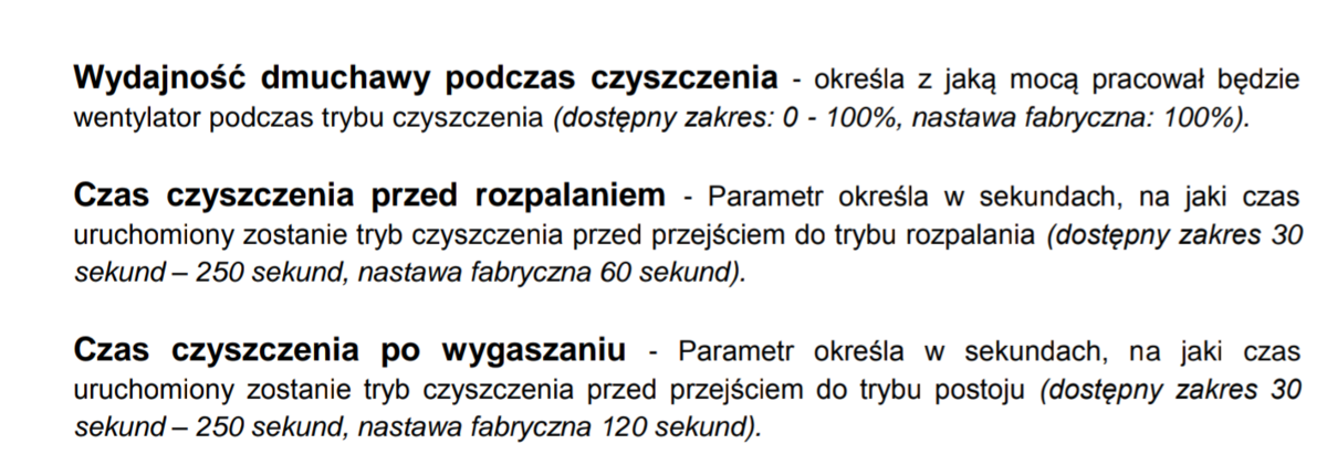

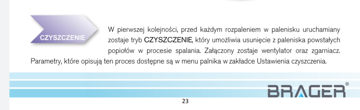

Ja takiego stera nie mam, ale skoro mozesz ustawić, to ustaw czyszczenie na 30sek przed rozpalaniem, a po wygaszeniu dostosuj czas, aby się palnik oczyścił. Wyłączyłem całkowicie czyszczenie przed rozpalaniem(u Ciebie, to raczej niemozliwe) , bo to tylko dodatkowo wychładza kociol. Skoro po wygaszeniu jest czysty ruszt, to po kiego diabła ma to być przed rozpaleniem. I tak juz nie zdmuchnie tego co się przykleilo po wygaszeniu. Po dołożeniu pompy na powrocie +4D nie będzie tak wychladzalo Ci kotla, o czym juz wspomnial @eliks -
