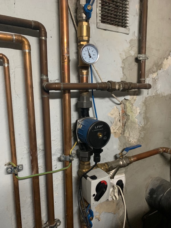

  3. Może na powrocie bardziej się sprawdzi zawór ATV plus pompa? A z tym czyszczeniem jest dziwnie. Czyści się po wygaszeniu i przed rozpalaniem czyli 2 razy na cykl. Może to błąd oprogramowania?

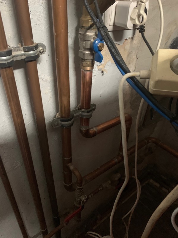

  4. A jak realizować ochronę powrotu? Zawór 4d?
