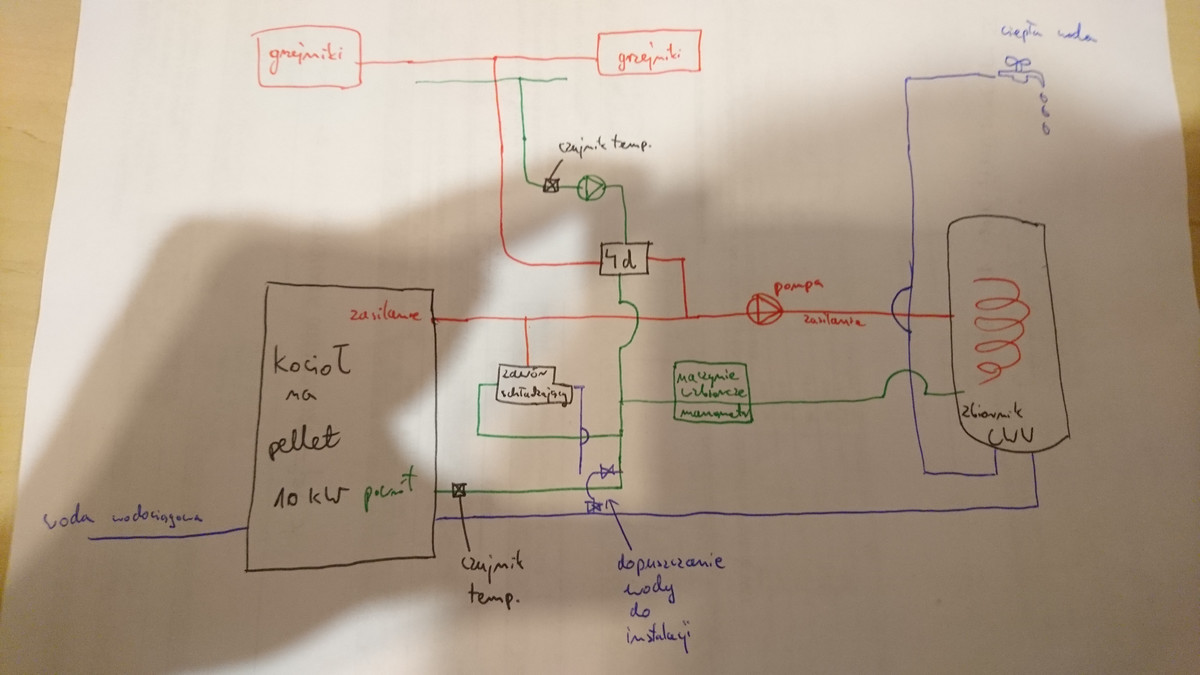

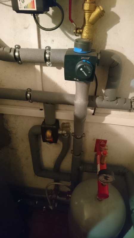

1.      Mam założony zawór 4D jako ochrona powrotu – i tak wiem, że to średni pomysł i że wcale ten zawór tak dobrze powrotu nie zabezpiecza, będę w przyszłym roku instalował dodatkową pompę na ochronę. Jak to ogarnąć? W którym miejscu włączyć ją w instalację ? Między jakie elementy a jakie ? Schemat instalacji w załączeniu.
Schemat jest zly i nie odzwierciedla instalacji.
Pompa bedzie stabilizowac prace kotla i podniesie temp. powrotu. Raczej zalecana.
A czy mniej czy wiecej spali to temat rzeka… i nie zalezy to tylko od tej pompy ale calej instalacji, budynku, komfortu, ustawien kotla, itd.
Schemat może wizualnie nie rewelacja ale wszystko się zgadza. Pompę na powrocie będzie ciężko wstawić, mało miejsca powinna być na odcinku powrotu od zaworu 4 drogowego a powrotem z bojlera.
Jeżeli ten kociol pracuje srednio na 3-4 KW przez 24h/dobe, to spala prawidłowo. Żadna pompa na powrocie mu nie pomoże, gdyż poniżej 3KW nie zejdzie.
Nie zgadza sie z instalacja. I nie jest poprawny.
Pompa CO nie w ta strone i sprobuj przepchnac wode na 4d z prawej strony do lewej…
Aleś ty spostrzegawczy, o ta strzałkę ci chodzi no bez przesady. Kolega już pomyślał że ma spapraną instalacje. Błąd graficzny dla laika.
Zaden „techniczny” takiego bledu nie popelni i kazdy „techniczny” zauwazy. Bardziej wskazuje na brak zrozumienia jak to dziala i to jest gorsze niz „strzalka” w pompie.
Wracajac do sedna. Autorze pompe zamontuj, zawory zwrotne rowniez, chyba ze tylko ich nie narysowales…

Dokładnie, zaworki zwrotne są.... Dalej mnie martwi to spalanie bardzo duże...chyba zostanie nic innego jak zrobić ocieplenie dachu....

Jeśli chodzi o pompę jako zabezpieczenie powrotu to będzie ona tu?
Nie tam (bez bypasu). Poprawne miejsce podal kolega w poscie #3 :
Pewnie spalanie trochę spadnie po wygrzaniu domu, ale i 20 kg to nie jest jakoś przesadnie dużo, jesli wcześniej spalałeś 3 t węgla. A ludzie mówią, że spalają 5 kg/dobę, a potem rok po roku kupują 4 t na sezon 🙂
Póki co w ogóle nie napisałeś, jaką masz temperaturę powrotu, więc nikt Ci tu nie wywróży co sie zmieni po montażu pompy krótkiego obiegu. Jesli jest istotnie niższa od 55C, to pompa może pomóc obniżyć spalanie. Tymczasowo możesz to zasymulować wyciągając czujnik z zasobnika cwu - pompa cwu zacznie pracować non stop,  po kilku godzinach układ sie ustabilizuje na wyższej temp. powrotu i wtedy porównaj spalanie.

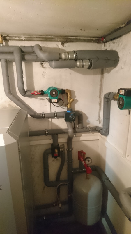

Panowie poszukuję pomocy i wytłumaczenia jak kocioł powinien pracować. Sterownik TECH-a.
Aktualne wyposażenie kotłowni jak w 1 poście i teraz tak:
1. Temperaturę na kotle mam w okolicach 40*C i wiem że to za mało i nawet jak ustawię zadaną na 60*C to i tak jest 40*C. Temperatura na kotle wzrasta tylko wtedy kiedy czujnik pokojowy da sygnał że trzeba dogrzać dom wtedy on się uruchamia. Zaznaczę że "FUNKCJA ROZPALANIA" jest aktywna. Mam też ustawioną histerezę kotła na 5*C.
2. Teraz najważniejsze - czy nie powinna objawiać się w ten sposób?
- jeśli temperatura na kotle spadnie do 55*C to kocioł się uruchamia/ dogrzewa i jeśli temp. w domu spadnie poniżej zadanej na czujniki to kocioł również się uruchamia ? Nie wiem czy dobrze mnie rozumiemcie. Teraz jest tak, że kocioł uruchamia się tylko jeśli na czujniku pokojowym spadnie poniżej zadanej i jeśli CWU spadnie poniżej zadanej. Kocioł ma w dupie ustawionę histerezę kotła na 5 *C....
Czy tak powinno być ? Czy funkacja rozpalania ma być włączona na okres wiosny / jesieni ? Bo mówię teraz na kotle mam po 40*C i dopiero on się wieczorem na chwilę rozpali....
Czy można zrobić tak żeby kocioł trzymał 3 warunki równocześnie - histerezę kotła, czujnik pokojowy i histerezę CWU ?
Dziękuję panowie za wytłumaczenie problemu.
Hej duchu 🙂
1. Temp zadana to temperatura wokół której piec będzie oscylował podczas pracy, a pracę w Twoim układzie wymusza regulator pokojowy. Z tego co kojarzę w Stalmarku nie ma funkcji PID, więc kocioł dobiję do 60, przejdzie w podtrzymanie płomienia i po spadku o histerezę (5*C u Ciebie) znowu przejdzie w pracę, aż regulator pokojowy nie da sygnału do postoju kotła. Jeśli chodzi o zbyt niską temperaturę to jeżeli masz pompę krótkiego obiegu, to nie ma się czym przejmować, wszystko będzie pracować prawidłowo. Ewentualnie mogę zasugerować zwiększenie temperatury kotła do 65/70, sensowna będzie również załączona ochrona powrotu na zaworze 3d/4d.
2. Nie, nie ma sensu rozpalać kotła w momencie, gdy nie ma zapotrzebowania na ciepło na dom/cwu, kocioł wtedy uruchomił by się na kilka minut i wygasił, szkoda grzałki 😉
Według mnie funkcja rozpalania powinna być cały czas załączona, ewentualnie w momencie srogich mrozów można ją wyłączyć, żeby kocioł sobie pracował non-stop.
Można tak zrobić, w zasadzie właśnie tak w tym momencie pracuje twój kocioł 😄

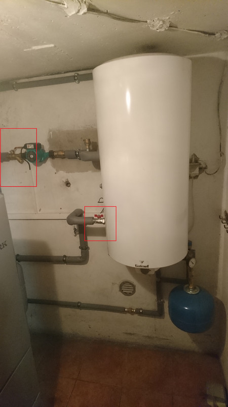

Ze względu na cenę pelletu na wiosnę zamierzam zrezygnować z grzania wody pelletem, tylko będę grzał wodę bojlerem z grzałką, który stoi przy kotle.
W związku z tym chciałbym kocioł wyłączyć. Rozumiem, że normalnie odłączam kocioł z gniazda i to wszystko ?
Czy te zawory zamykam jeśli nie będę grzał wodę bojlerem. Foto niżej:
Tylko 1 z nich, bo gdy zamkniesz oba - uszkodzisz bojler.
