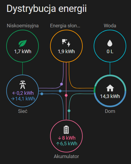

Magazyn energii - dołożenie
o6483256 odpowiedział(a) na Kliwer temat w Wytwarzanie energii elektrycznej na cele grzewcze (i nie tylko)
1550kWh i 850kWh zużycia Pobrane 12kWh z sieci -
