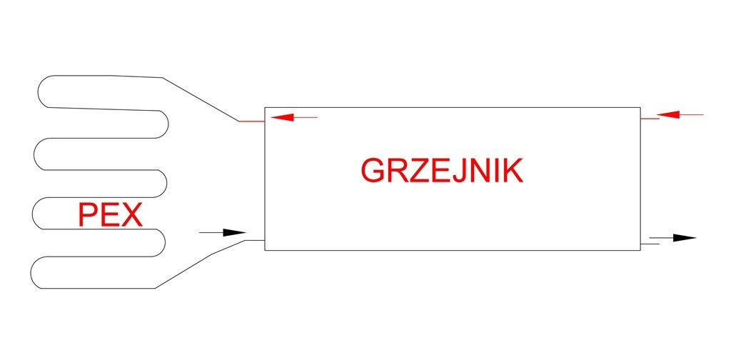

Zmontowałem sobie dodatkowe ogrzewanie ( spirala) z rury PEX. Na końcu grzejnika zamontowałem zawory i podłączyłem spirale z PEX. Niestety grzejnik grzeje spirala nie.
Czy jest szansa aby spirala odbierała ciepło z grzejnika ?
Tak.
Masz dwie opcje
1. Inaczej podłączyć spiralę
2. W obecnym układzie dołożyć pompę między grzejnikiem a spiralą
Jaki masz pomysł na inna opcję podłączenia spirali ?
  • Rozwiązanie
Jeszcze można spróbować podłączyć równolegle i kombinować z kryzowaniem grzejnika, ale powyższy schemat wydaje się bardziej sensowny
Dziękuje za schemat Gonzo19. Jutro ogarnę temat i dam znać czy działa
Instalacja po wprowadzeniu modyfikacji Gonzo19 działa Dziękuję 👍
