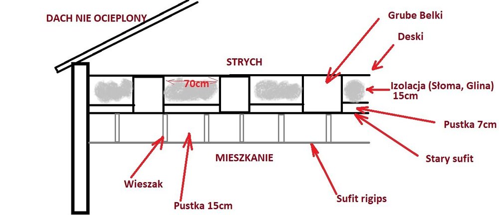

Czym Ocieplić Strop, Podłogę Na Strychu Nieużytkowym
Ksieciunio odpowiedział(a) na szuldek temat w Izolacje
Ostatnie pyatnie, odlegosc od belki do belki 70cm. Paroizolacje wyciac w paski po 70cm czy zrobic szersze by wyszedl tzw.lejek ?- 87 odpowiedzi
Czyli miedzy te belki dac paroizolacje, potem welne a na górę co ? Pod deski ?- 87 odpowiedzi
Tak @PioBin już się na oglądałem kolesia z youtube jak się zakłada taka folie - tu masz rację w 100%. Dlatego też myślałem, że tego uniknę jak zrobię tylko punkt 2. Co jak jest ten stary sufit to on nie zabezpieczy tej wełny między belkami ? Kurde sporo roboty i kasy. Wg. @krisgie to wyszło by około 45cm wełny - też o tym myślałem przez chwilę, ale niestety sporo roboty, bym musiał kogoś wynająć to raz a dwa , że czekam na montaż gazu i nie wiem do końca ile na to pójdzie kasy.- 87 odpowiedzi
Co do pierwszego punktu myślisz, że Szybciej mi pójdzie rozwalić obecny sufit (zostawić w najlepszym stanie stelaż) i zrobić to wszystko od nowa ? Czyli co jeśli zrobię od góry to i tak muszę mieć tą folie nad rigipsami ?? No i sprawa się komplikuje bo poprzedni właściciel zrobił w całym mieszkaniu sufit podwieszany tylko, że bez żadnej foli. Po prostu są wieszaki przymocowane do starego sufitu, stelaż i na to rigips.- 87 odpowiedzi
Podepnę się pod temat bo będę zmuszony zrobić ocieplenie - tylko nieco inaczej niż kolega wyżej. Stoję przed wyborem jednej z dwóch opcji: 1) Ocieplić (mieszkanie 75m2) od strony mieszkania - tzn. zerwać obecne rigipsy, dać wełnę 15cm, dać folię paroizolacyjną i na to nowe rigipsy. 2) Ocieplenie od strony strychu - tzn. zdjąć deski, wywalić obecną izolację ~15cm słomy i gliny, wywalić deski poniżej by zwiększyć przegrodę do ~ 22 / 25cm. W to miejsce dać wełnę 2 x 15cm (realnie 2 x 12) I tu pytanie do punktu drugiego, jak dam wełnę między te legary to na to dać folię paroizolacyjną lub paroprzepuszczalną ? Potem na to stare deskowanie. Poniżej rysunek poglądowy.- 87 odpowiedzi
