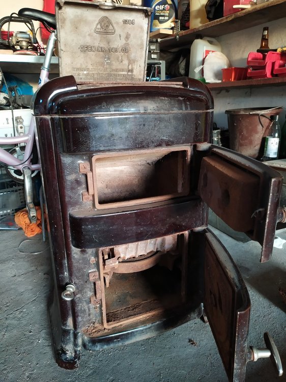

Ksieciunio Opublikowano 27 Października 2019 #1 Udostępnij Opublikowano 27 Października 2019 Panowie / Panie kupiłem piecyk do okazyjnego ogrzewania garażu. Obecnie ściany są niczym nie ogrzewane ale mam plan ocieplić ściany styropianem. Jaki komin wybrać by ocieplenie się nie stopiło. Wyjście z kominka ma 110mm. Odnośnik do komentarza Udostępnij na innych stronach Więcej opcji udostępniania...
Ksieciunio Opublikowano 29 Października 2019 Autor #2 Udostępnij Opublikowano 29 Października 2019 Komin chcę wpiąć rurą przez ścianę wprost do tego kominka, i ma to mniej więcej wyglądać jak na zdjęciu. Dodam też Z-tkę. Kupić jakiś komin izolowany ? Czy jest jakiś sposób na oddzielenie gorącej rury od styropianu ? Odnośnik do komentarza Udostępnij na innych stronach Więcej opcji udostępniania...

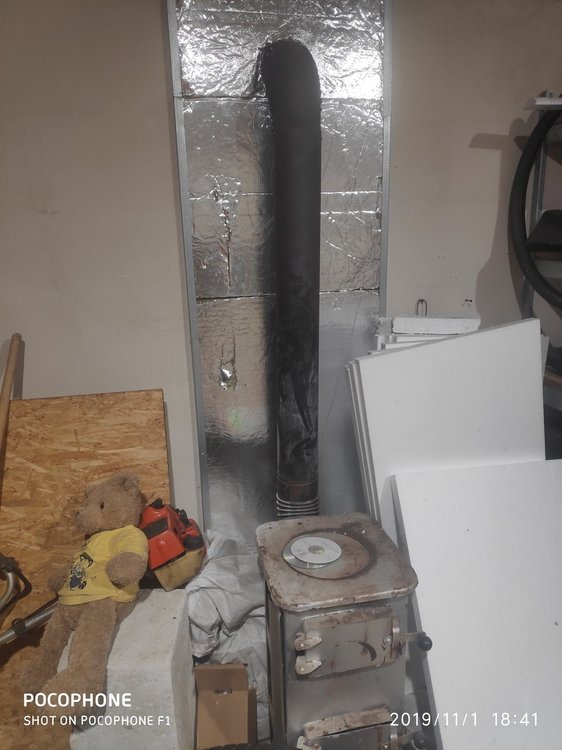

zaciapa Opublikowano 1 Listopada 2019 #15 Udostępnij Opublikowano 1 Listopada 2019 Na wiosnę rozpocząłem budowę domu, zimą zbierałem graty, które mi się przydadzą do tej budowy. Kupiłem palnik dekarski taki 58kw, sprawdzałem jak sobie poradzi z nagrzaniem mojego garażu, (5x8m), to na pełnej mocy z tem +5 do +20 zajeło mi niecałe 2 min :) Kozę też tam mam, to za nią i za rurą zrobiłem taki stelaż a w nim wełna z folią aluminiową, która odbija ciepło, sprawdza się to b. dobrze.. :) Tak u mnie kozuchna wygląda, odpalałem ją od góry, mieszanką desek z trocinami, deski pionowo, a między je trociny, paliło się super i bezdymnie.. :) Odnośnik do komentarza Udostępnij na innych stronach Więcej opcji udostępniania...

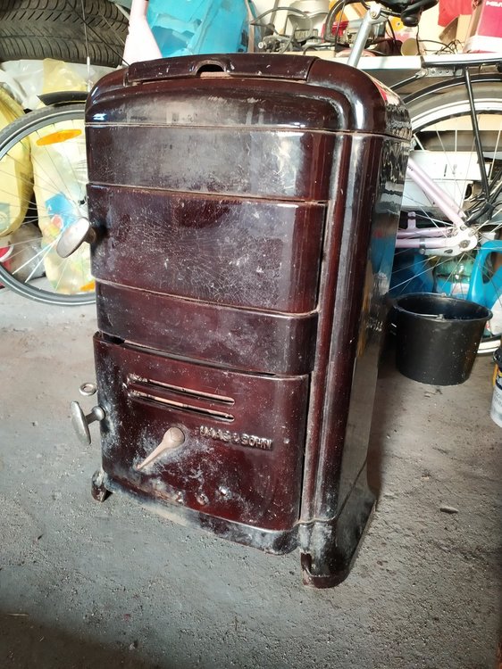

Ksieciunio Opublikowano 2 Listopada 2019 Autor #23 Udostępnij Opublikowano 2 Listopada 2019 Nie no piecyk już mam. Na dodatek ma ruchomy ruszt i wyłożony jest szamotem. Szkoda mi miejsca na instalację z rur niestety. Odnośnik do komentarza Udostępnij na innych stronach Więcej opcji udostępniania...
