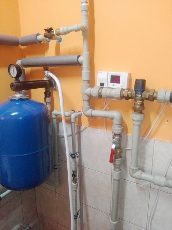

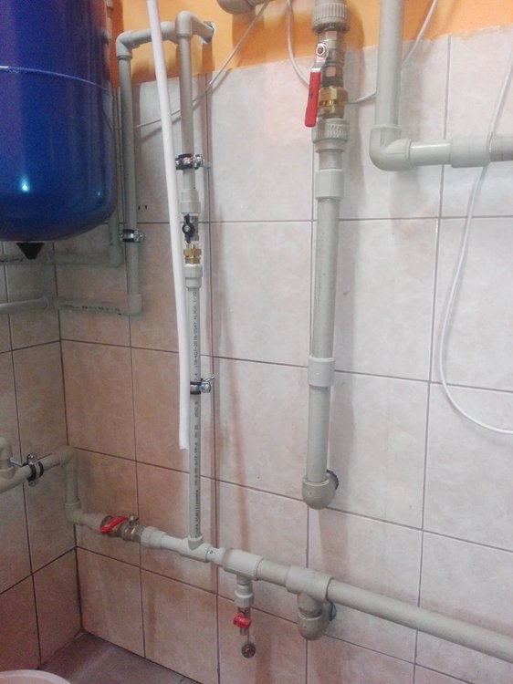

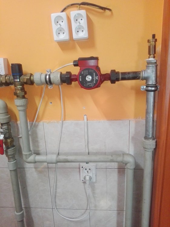

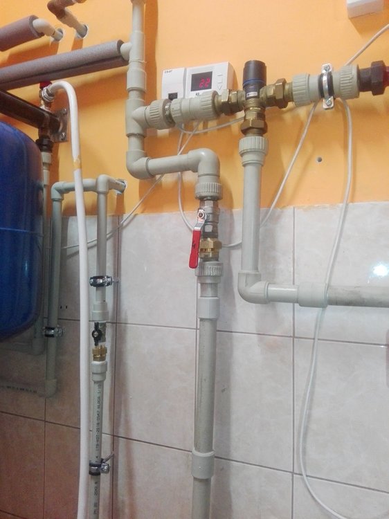

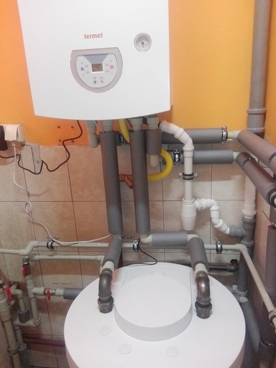

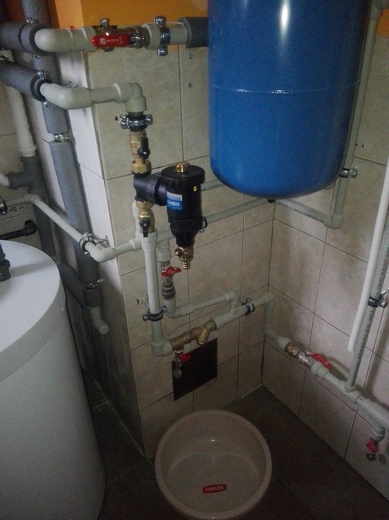

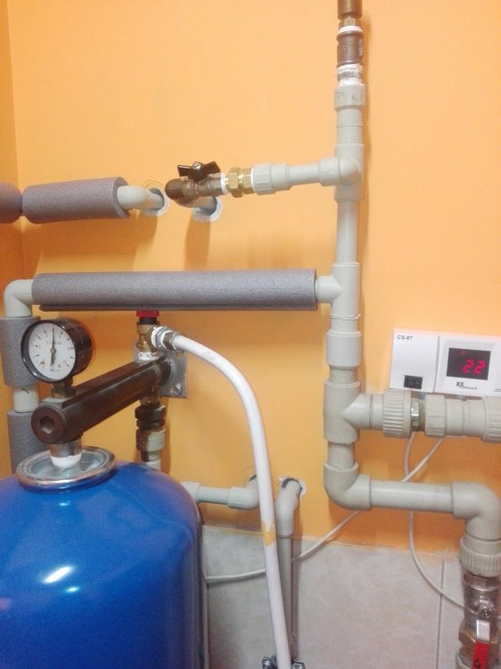

Mam prośbę o schemat jak połączyć kocioł gazowy termet  jednofunkcyjny z zasobnikiem 100l  viessmann vitocell do instalacji solarnej z zasobnikiem galmet 300l z dwoma wężownicami oraz z wyrzutem wody.
Mam cały czas problem z rosnącym ciśnieniem na kotle(trzeba co jakiś czas odpuszczać wodę ) .Hydraulik rozkłada ręce i nie wie co się dzieje.Przeglądałem różne schematy  w
internecie ,ale takiego nie znalazłem(są tylko z jedną wężownicą i bez wyrzutu wody)
Musisz dać schemat tego co masz i jak podłączone.
Jak rośnie ciśnienie to coś nie tak z naczyniem przeponowym w kotle - pewnie jest za małe albo ma ustawione złe ciśnienie.
Ale potrzebny jest schemat jak to jest połączone
Edytowane przez sambor
Dzięki za szybką odpowiedź

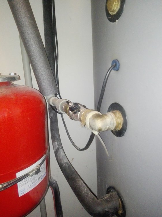

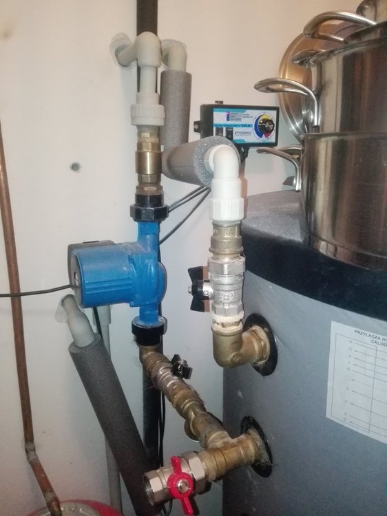

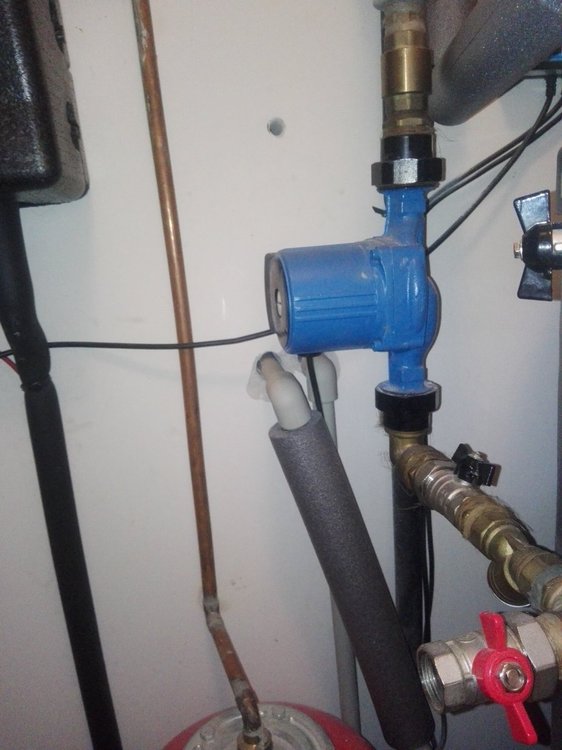

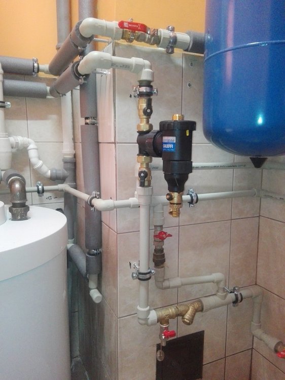

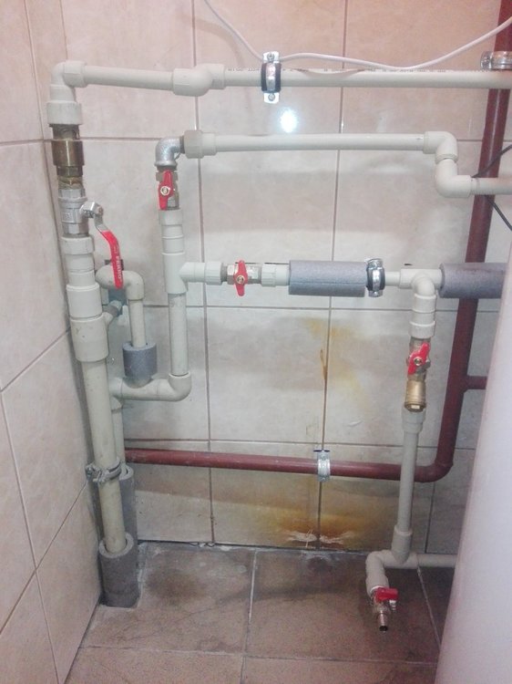

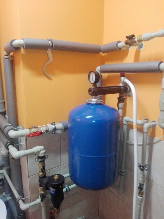

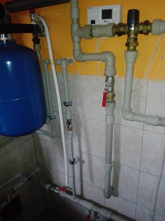

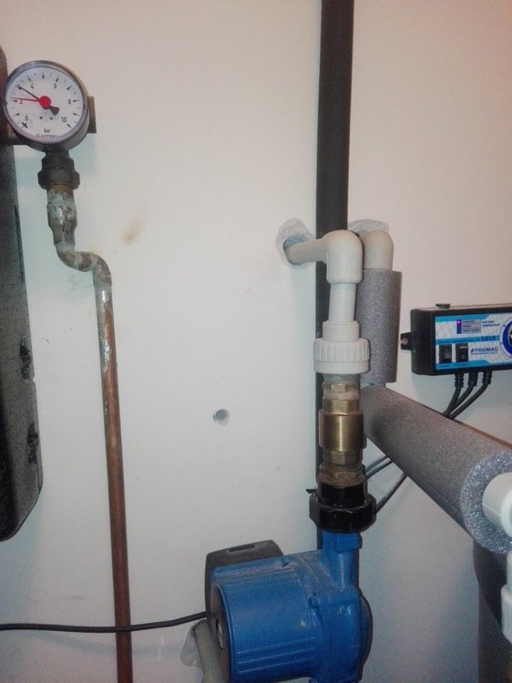

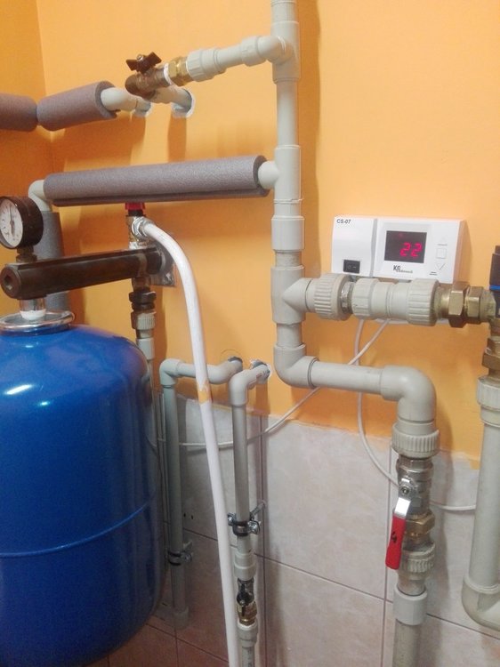

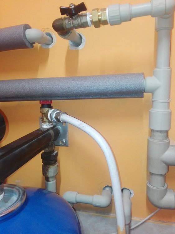

Przesyłam fotki może coś z tego da radę wywnioskować
Boże ale to wygląda, plątania. Nie mówię o poprawności schematu, ale o jego wyglądzie.
Jest to przerobiona instalacja,wcześniej był kocioł węglowy.
Edytowane przez attex
  • 3 tygodnie później...
Dopiero mogę dzisiaj odpowiedzieć.Sprawa załatwiona okazało się,że jeden z  zaworów (dopuszczający wodę nówka sztuka)przepuszczał.Po wymianie jest wszystko w porządku.
Temat zamykam

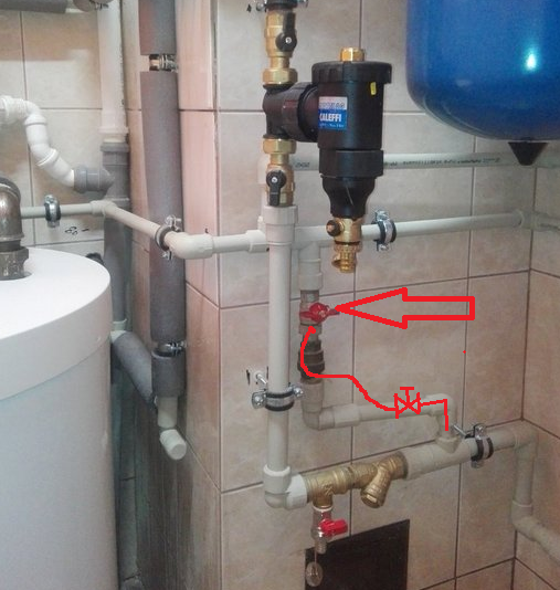

Czyli ten zawór:
Został tylko wymieniony na nowy? Bo to jest przykład ZŁEGO montażu uzupełniania instalacji.
Prawidłowo powinno być wykonane złączem elastycznym i dwoma zaworami kulowymi na jego końcach
Tak ten,na razie jest o.k,jak będzie coś nie tak to zrobię tak jak piszesz
