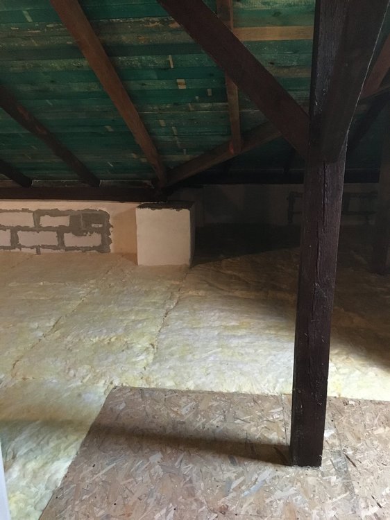

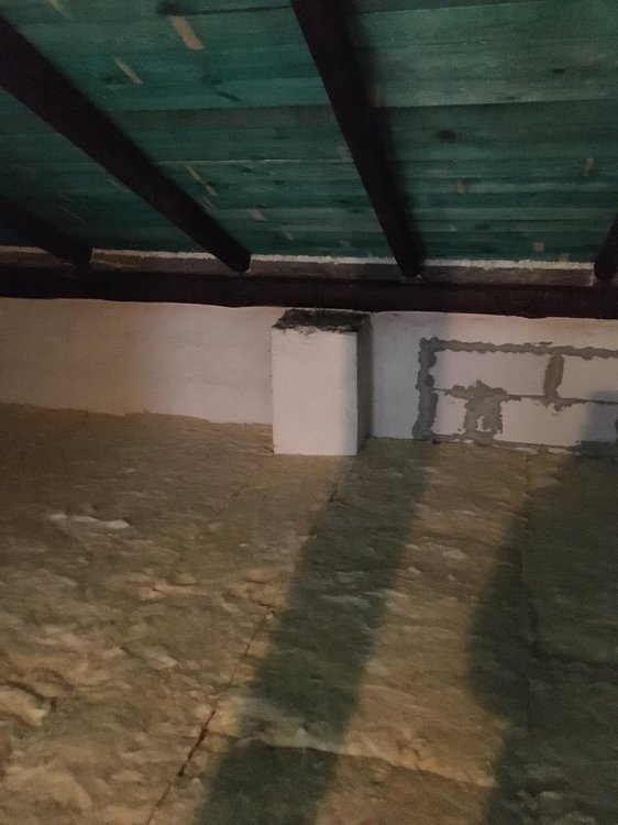

Właśnie po zrobieniu elewacji ponownie wykonam badanie może nie będzie tych mostków ? Tak czy inaczej prace na wiosnę i raczej same te wypusty zrobię w koło bo reszta przy ścianach jest akceptowalna. Natrysk 5cm tej piany starczy ? Puszka drogo wychodzi ale lepsze to niż ze styro tam latać .
Mówimy o ociepleniu od stropu całej tej widocznej ścianki czy tylko tych wypustów? Murlata wyglada tak ,ze luźno leży krokiew (licuje się z murem) .Skoro będzie izolacja zewnętrzna to można z 2 stron ścianę ocieplić ? Najlepiej i najszybciej to chyba pianka Polynor , czeka mnie wyciągnie wełny masakra :( kam. seek compact
W końcu udało się nabyć kamerę termo i sprawdziłem strop . Jestem zadowolony , nie ma różnicy między legarami a wełna luzem . Z poziomu piętra sufity tez ładne ciepłe bez mostków . Natomiast problem jest właśnie z tymi wypustami jak ten widoczny przy ścianie kolankowej . Mam takie wkoło całego dachu i jak styka legar czy wełna luzem to delikatnie coś tam przebija . Spryskać je całe wkoło i oś gory pianka ociepleniowa ? Można taki zabieg zrobic czy nie powinno się tego ocieplać ? Ogolnie budynek na Półtora pustaka do stropu wraz z wypustami potem strych na pustak . Dom z zewnątrz jeszcze nieocieplony , na pietrze coś takiego się pojawia ,może po ociepleniu ten mostek się zniweluje.

15cm wełny potem na przekładkę 10cm ,a legar 11 bo centymetr pustki wentylacyjnej. Tak zostało zrobione akurat tu gdzie mam podłogę myślałem ,ze będą legary na krzyż pozaslaniane wełna i tak jest tylko została taka obramowka z legarow . Wszędzie wełna 2x15 bo chciałem dobrze zaizolowac i nie mieć strat ciepła , ale te legary wszystko niszczą . Jak teraz temu zaradzić ?

Nikt nic nie powie ? Jak takie obrzeże z legarow na wysokość 26 cm wpłynie na straty ciepła i mostki termiczne ? Przez jeden pokoj właśnie to przechodzi jest 2x15 wełny luzem połączone z podłoga z legarow . Chyba ,ze zakup jakieś kamery termowizyjnej to dopiero wykaże ?
