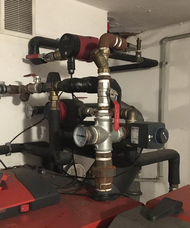

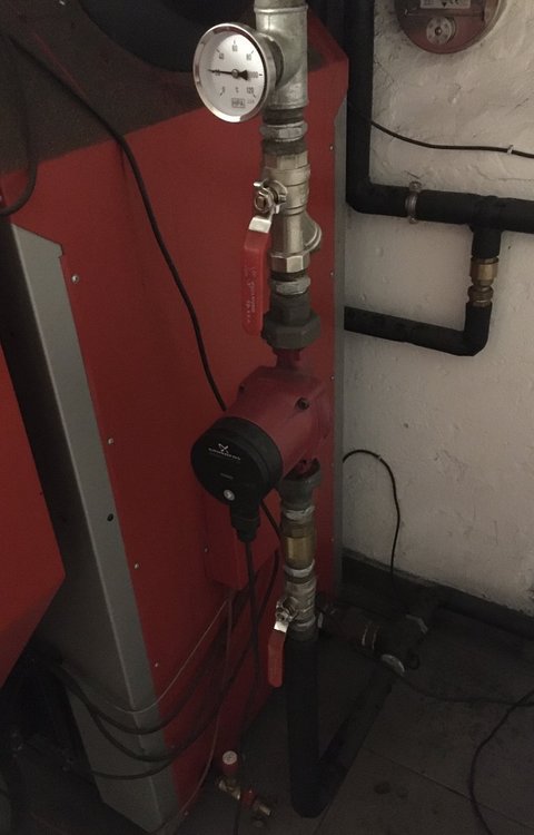

Na widocznych zdjęciach Lepiej separator 2w1 zamiast zaworu kulowego przed filtrem CWU Na wyjściu czy oddzielnie separator za pompa cwu na wyjściu a separator zanieczyszczeń na powrocie 4d do pieca za pompa kotlowa ? -

Nikt nic ? Potwierdzi ktoś mój wywód na temat montażu na zasilaniu separatora ? Czy przy odpowietrznikach na pionach warto nadal założyc to urządzenie czy tylko separator zanieczyszczeń ? -

Doczytałem i separator zanieczyszczeń w przypadku kotła na eko czy pellet montuje się na zasilaniu z racji ochrony pomp i całej instalacji . Na powrocie nie ma sensu bo w kotłach wszytko osiada na dnie , inaczej w przypadku kotłów na gaz tam trzeba chronić wymiennik w kotle . Z racji funkcjonalności najlepiej wychodzi flamco clean smart ,ale pod względem czyszczenia z syfu sentinel vormex Sprawdza się idealnie . Jeśli wybiorę flamco to taki separator powietrza na wyjściu zaraz przed pompami czy lepiej za ,żeby dobrze odpowietrzalo. -
Witam , chciałbym zainstalować do obecnej instalacji separator powietrza i zanieczyszczeń . Podsyłam zdjęcia obecnej instalacji czy tutaj da się to gdzieś wstawić nie rozbierając połowy rzeczy ? Wymianę kotła i poprawienie (estetyczne) planuje na przyszły rok , ale już teraz chciałbym zwalczyć zapowietrzenie się oraz usunięcie syfu z pracującego układu . Czy przy kotle na ekogroszek separator zanieczyszczeń na zasilaniu czy powrót jak przy wymiennikach ciepła ? Separator 2w1 np. Flamco clean smart czy oddzielnie i model np. Sentinel vortex 500 ? Z gory dziękuje za pomoc , pozdrawiam .
