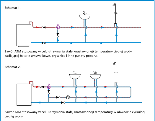

adamu Opublikowano 5 Stycznia 2020 #1 Udostępnij Opublikowano 5 Stycznia 2020 Witam, chcę zamontować zawór termostatyczny 35-60 do obiegu wody CWU . Bojler Biawar 150l na zbiorniku 60 stopni , ciśnienie zimnej wody 2,5 bar , w instalacji naczynie przeponowe 3bar zawory zwrotny/bezpieczeństwa . Pytanie mam o schemat czy wystarczy taki zawór wpiąć między ciepłą a zimną wodą czy potrzeba jakieś zwrotne pozakładać między nimi ? Rurki PP FI25 , odbiór ciepłej wody podpięte 5 kranów + deszczownica(prysznic) zapewne kvs 3,2 będzie potrzebne , a do tych rurek PP zawór 3/4 czy 1 cal ? Proszę również o poradę w sprawie utrzymywanej temperatury w zbiorniku oraz zadanej z zaworu termostatycznego . Pozdrawiam . Odnośnik do komentarza Udostępnij na innych stronach Więcej opcji udostępniania...
gmaj22 Opublikowano 5 Stycznia 2020 #2 Udostępnij Opublikowano 5 Stycznia 2020 Podłączenia zależnie od tego, czy jest pompa cyrkulacyjna czy jej nie ma. Odnośnik do komentarza Udostępnij na innych stronach Więcej opcji udostępniania...
adamu Opublikowano 5 Stycznia 2020 Autor #3 Udostępnij Opublikowano 5 Stycznia 2020 U mnie brak cyrkulacji . Czy montaż takiego zaworu to sama zaleta ? Wszystkie baterie w domu wyposażone są same w sobie w termostaty do regulacji . Co do tej bakterii jak sprawa wygląda gdy za zaworem będzie ok.45 stopni i zamkniemy kran czy w rurach nie będzie się już to lęgło ? Rury mam 3/4 cala chyba nie ma zaworu z takim kvs o tej srednicy , 2,5 czy 3,2 ktoś podpowie do mojego odbioru ? Odnośnik do komentarza Udostępnij na innych stronach Więcej opcji udostępniania...

mironw Opublikowano 14 Stycznia 2020 #22 Udostępnij Opublikowano 14 Stycznia 2020 z zaleceń afriso Odnośnik do komentarza Udostępnij na innych stronach Więcej opcji udostępniania...

adamu Opublikowano 14 Stycznia 2020 Autor #24 Udostępnij Opublikowano 14 Stycznia 2020 Jestem po założeniu , kvs 3,2 wydaje się ok , ustawiony zawór na 2 - 42 stopnie tyle leci w kranie . Dokupiłem z afriso śrubunki z wbudowanymi zaworami zwrotnymi , są one z plastiku może im temp 60stopni z cwu szkodzić ? Oraz czy trzeba to jakoś wykręcać czyścić . Bo zawór jeśli nie sprawia problemów to tez może być „wieczny” bez demontażu ? Odnośnik do komentarza Udostępnij na innych stronach Więcej opcji udostępniania...
