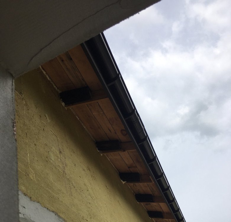

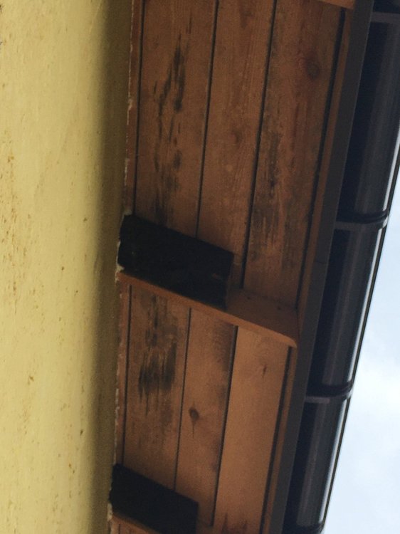

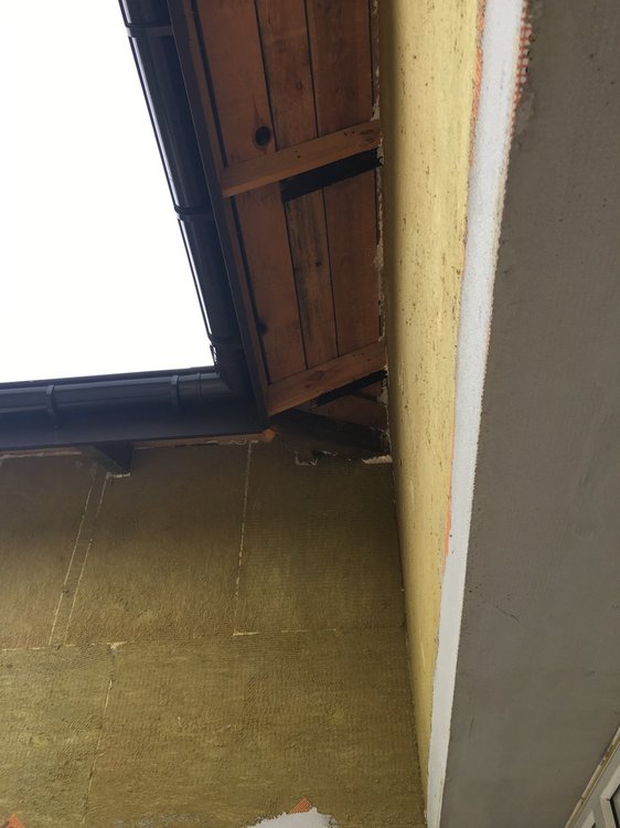

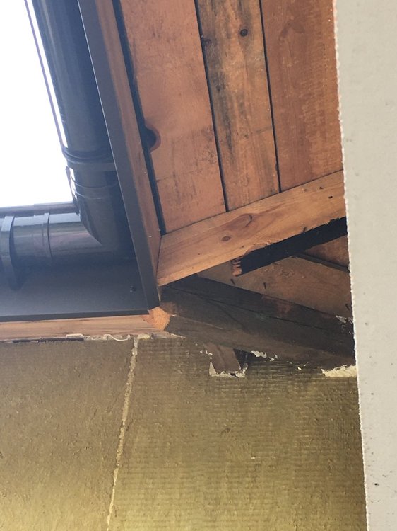

U mnie w kalenicy jest taśma oraz gąsiory więc wentylacja połaci występuje powietrze wlatuje pod blachodachówką a pasem nadrynnowym . Co do ocieplenia poddasza , skuje te betony pociągnę ocieplenie aby zamknąć całą izolacje budynku . Czy owe skucie nie osłabi murłaty ? Trochę za późno ,ale wentylacje poddasza może się uda zrobić tak ,że zostawię co ileś metrów trochę miejsca nad wełna włożoną nad murłatę i nawiercę kilka dziur w elewacji (pod podbitką widać nie będzie )
Myślałem , żeby od poddasza wykuć ten beton nad murlata pomiędzy krokwiami i tam wcisnąć wełnę na styk z ociepleniem zewnętrznym elewacji i potem po ścianie kolankowej w dół do styku z wełna na stropie poddasza , czy lepiej sama ta ścianę kolanowa bez niszczeni murlaty ? Podbitke założyłem stalowa z perforacja co 3 moduł , deskowanie po przeschnięciu ma szpary wiec jakieś powietrze zawsze tu wleci , a nie chciałem zostawiać takich szpar przed gryzoniami czy tez brakiem ciągłości izolacyjnej
Strop betonowy na nim wełna , a dach deskowany + papa . Zdjęcia na poprzedniej stronie .
Po długiej przerwie nastąpiło ocieplenie budynku , niestety na kamerze wychodzi coś takiego ... Czy to właśnie wina braku ciągłości izolacji (ściany ocieplone pod samo deskowanie ) z wełna na stropie (zdjęcia ścian kolankowych ) czy ruch ciepłego powietrza pod elewacja ( słabo obrobione klejem / pianka plyty na elewacji pod dachem ) ?
