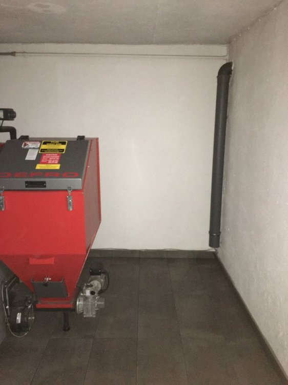

A jeszcze takie pytanie , kotłownie mam w piwnicy ocieplona do połowy gruntu,  za ściana schody i pociągnięte styropianem , ale widać ,ze ciepło przebija . Czy ściany wewnętrzne kotłowni mogę od podłogi ocieplić styropianem napewno zniweluje to widoczne mostki i grzanie schodów , ale czy ocieplenie z 2 stron ściany jest ok ?

Patrząc na to zdjęcie większe straty masz na drzwiach tych u góry i drzwiach garażowych po lewej(?). Więc tu bym się bardziej skupił niż na ścianie i schodach.
ps. zobacz na moje schody, to jest lipa. Ja mam schody ogrzewane...

Schody to żelbeton szalunki były do muru , potem obrobili je styropianem mało starannie i taki jest efekt . Po lewo to nie brama a niedocieplona ściana widać ile ciepła idzie . Za tym styro jest jeszcze 1,5metra w dół tak mam nisko kotłownie i dlatego byk pomysł zamknąć ścianę z tamtej strony . Ludzie ocieplone maja schody ,ze praktycznie 0 strat i nikt nie myśli o jakieś wilgoci tam ?
Na zdjęciu widać kotłownie styropian i schody idą dopiero od 3/4 ściany reszta grunt.0

Najpierw dopytam dla pewności z której strony schody są ocieplone od wewnątrz, czy od zewnątrz, bo to jest kluczowe jeśli chodzi o mostki termiczne w miejscach połączeń  elementów konstrukcyjnych budynku.

Czyli źle Cię zrozumiałem, myślałem, że schody też są ocieplone o zewnątrz, bo to jest możliwe, choć kosztowne, w tej sytuacji możesz ocieplić od wewnątrz.
