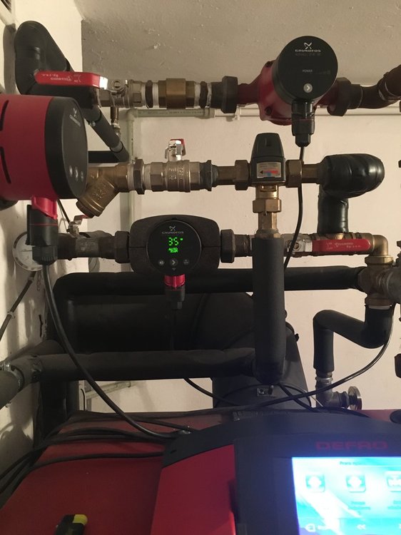

Mam pirometr to sobie zmierzę temp na wejściu i wyjściu grzejnika aby różnica była 15 stopni . W razie w kupię moduł grundfosa i nastawy wstępne zrobię . Co do podłogówki na pompie CO jest zawór imbusowy na zasilaniu widać na zdjęciu , mam go przykręcić trochę czy max odkręcony ? -

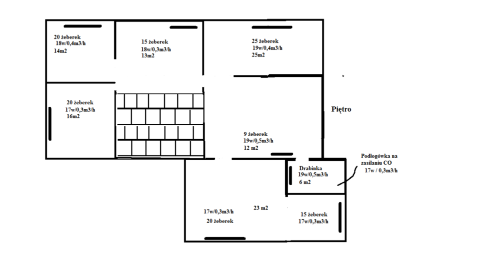

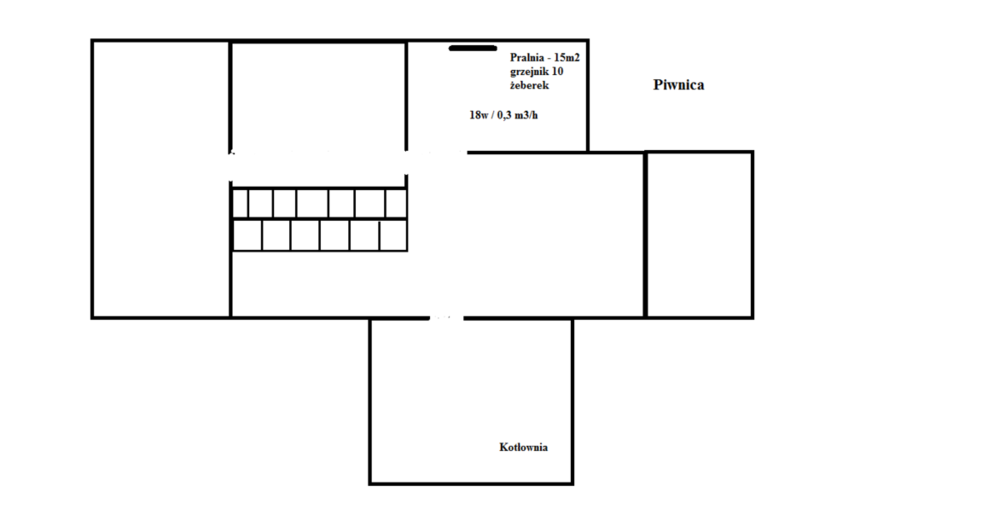

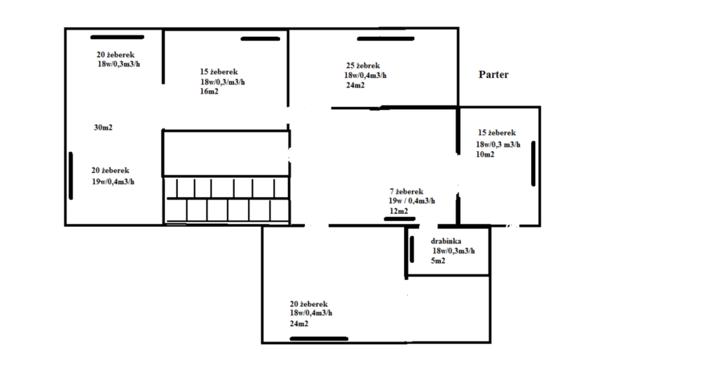

Panowie zrobiłem jak na filmiku grundfos pompa 3 bieg pootwierałem poszczególne grzejniki i spisywałem przepływ na pompie również załączyłem schemat budynku , pompa na starcie 13w , przepływ 0,0 na kilka sekund wskakiwał na 0,1 m3/h. Grzejniki jednak to radiatori 2000 wulkan made in italy teraz diamand robi podobne , proszę po odczytaniu tych wskazań powiedzieć jak to zrozumieć w którym kierunku iść / czy pompa 40 starczy czy założyć 60 . Test na starych zaworach prawdopodobnie zastąpione będą sprawdzonymi danfossami prócz drabinek otwarte na stałe bądz zamykane tam zostają caleffi(niestety bez nastaw wstępnych) . Ewentualnie tak jak wyżej wspominane obliczenie ze wzoru dla temp zasilającej 40-50 stopni z delta 15st. może da dokładniejsze nastawy. -

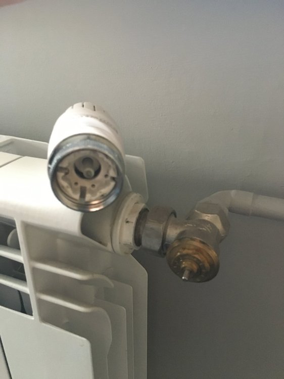

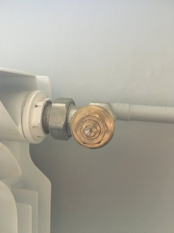

Przy próbie nastawy krzyży na kilku zaworach zaczęła z nim kapać woda nic się zrobić nie da , wzywam hydraulika i do kosza . Jakieś dobre poleceni zawory termo ? Głowice to tam gazowe jakieś się kupi ,ale chodzi typowo o zawory bo te diamonda szumiały no i jak widać nie za długo służyły . -

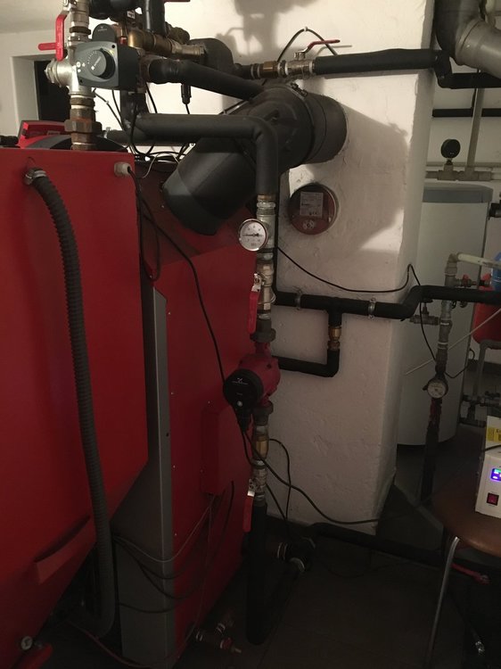

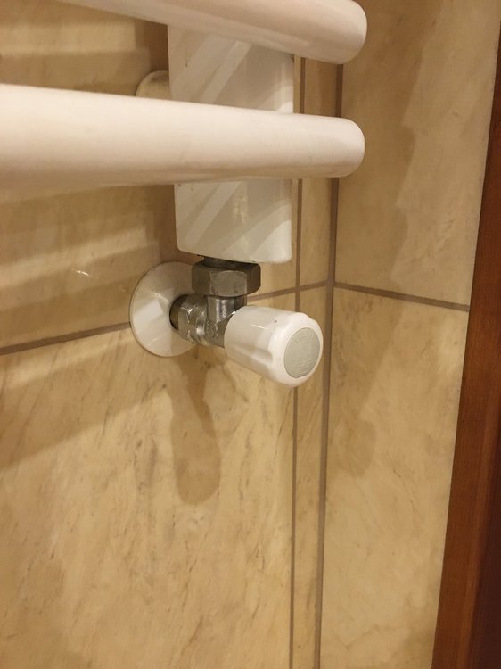

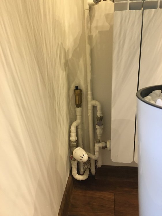

Na powrocie są wszystkie skręcone na 3/4 . Czyli otwarty zawór 4d na maxium oraz drabinki łazienkowe wraz z podlogowka na zdjęciu wszystkie głowice zakręcić i mam bazowy m3/h ? -

Widziałem to ! Sprobuje ,ale co z grzejnikami ,które są bez głowic otwarte na stałe jak drabinki łazienkowe czy dawno robiona podlogowka ? Zostawić je i wliczyć jako wartość początkowa ? Na otwartych wszystkich grzejnikach pompa 25/6 w autoadapt 35w/2.0m3. Pompa wychodzi z 4d , na powrocie do kotła pompa kotlowa ,ale chyba nie zaburza wskazan i pracy założone są zz. -

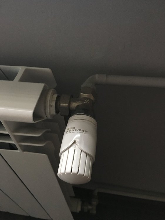

Zawory są firmy diamond , a głowice mam jak na załączonym obrazku . Moze to towar nie najwyższych lotów ,ale jeżeli wymiana samych głowic na manualne bądź elektryczne lepszego producenta coś polepszy i będzie pasować to jestem w stanie je zmienić . -

Witam , czy któryś z szanownych kolegów mógł by mi pomóc w ustawieniu instalacji chodzi o zrównoważenie przepływów /kryzowanie zaworów aby było efektywnie . Obecnie wpięta alpha 2 25/6 na autoadapt w razie czego posiadam na podmianę alpha 2 25/4 ,ale wiem ,ze prócz owej pompy warto jest ustawic instalacje . Po pracy postaram się wrzucić zdjęcia termostatów /głowic schemat budynku w m2 , ilość żeberek w danym pokoju oraz odległości od pieca . Jeżeli jest jeszcze coś potrzebne lub jakieś uwagi jak samemu to zrobić to będę wdzięczny . Pozdrawiam . -
