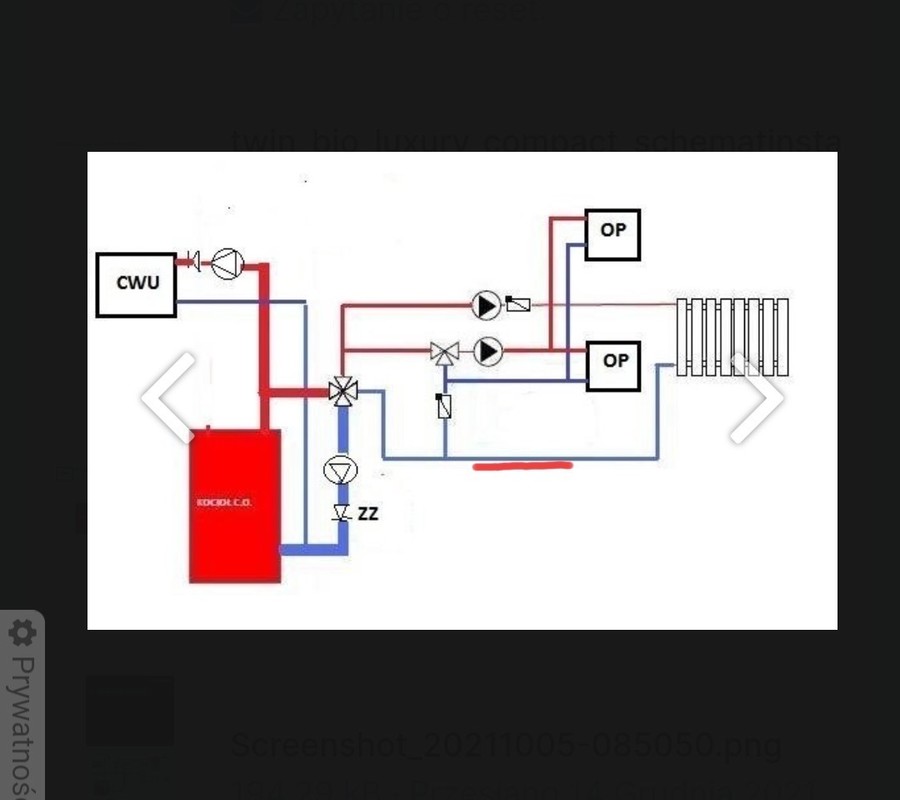

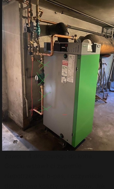

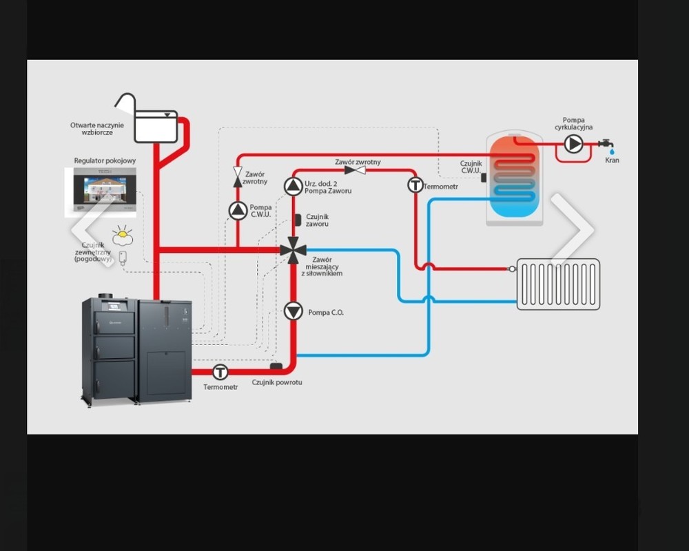

  1. Można spróbować ale w tym układzie instalacji mieszanej ta opcja raczej nie zadziała. Pisałem o pompie powrotu, c.o. w praktyce jest wyłączona. Co do umieszczenia termostatu to w zasadzie główne pomieszczenie- salon. No chyba że w domu mieszkają dwie rodziny-góra-dół to już chyba odpada w ogóle.
  2. Skoro może sterować pompa to o to chodzi resztę robi sterownik pieca. Na pewno też posiada w sobie termometr i to powinno wystarczyć. Jest jeszcze pytanie o zawór zwrotny za pompa c.o. ja mam obejście i różnicowy a czy przy sprężynowym gorąca będzie szła w górę nie wiem. Jedynie co trzeba to zawory termostatyczne na full i większą temperaturę na zaworze jak na zdjęciu u mnie 50 a i tak zawór otwarty tylko na 29%. . Zalewania zimna wodą nie ma. Bo jeżeli liczyć 29% na instalację to 71% na powrót minus zimna z powrotu. Tak czy siak u mnie różnica 6 st. Jest jeszcze jeden element pompa powrotu, musi na minimalnej mocy u mnie Wilo janos Piko pracuje 9w przy ustawionej wysokości podnoszenia 1.2m. Przy mocniejszej trochę wychodzą cuda. Wszystko zależy od ocieplenia budynku ale nawet oszczędność 2kg na dobę tą opcję jest tego warta.
  3. Resetowanie sterownika i przywrócenie do ustawień fabrycznych też nic nie daje ?
