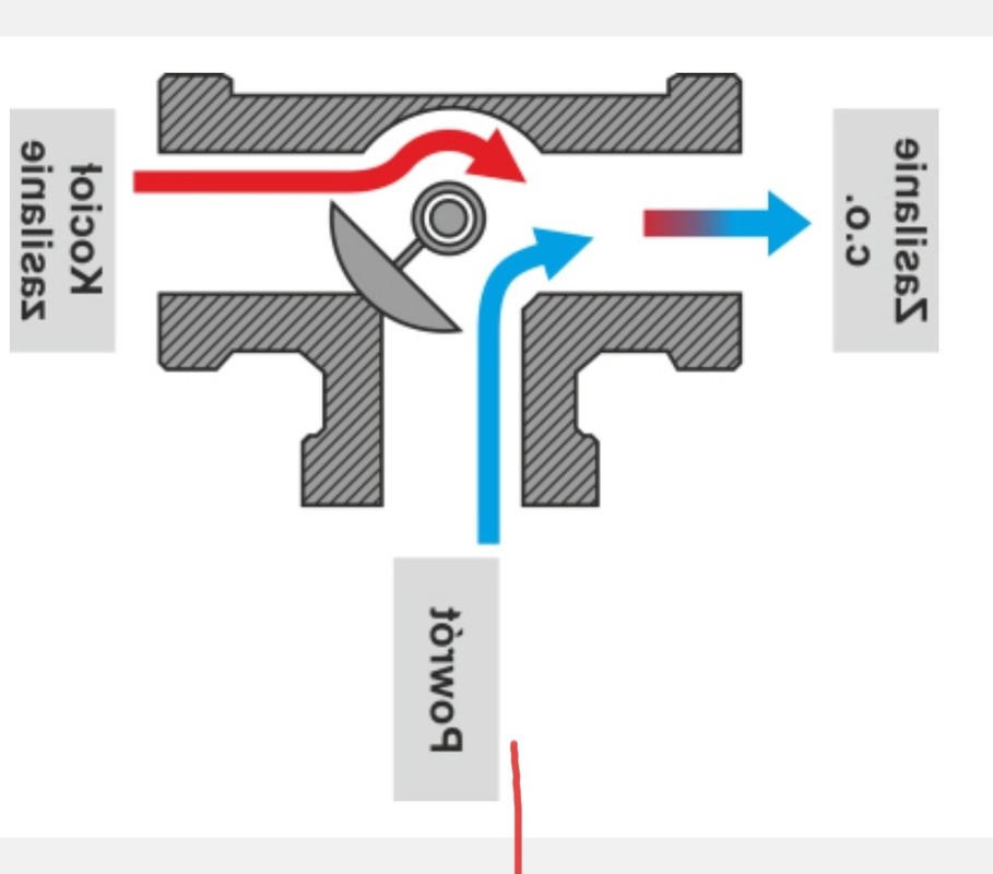

  8. Teraz przyjrzałem się uważniej i widzę że jednak masz zawór 4 d, to już połowa roboty, teraz wystarczy dołożyć pompę na powrót. Nie podoba mi się za to ustawienie siłownika zaworu, to nie powinno tak być . Teraz pytanie czy sam siłownik jest dobrze ustawiony w sterowniku.

  11. Wszystko jasne. Jak na zawór 3 drogowy to temperatura powrotu ok, ale to tylko dlatego że teraz pracuje, a jaka jest kiedy stoi w nadzorze ? Podejrzewam że grzejniki na full bez termostatów. Ale jak widać 1 pompa i kiedy termostat pokojowy ja wyłączy wszystko stoi i jest tak jak pisałem wcześniej. Żeby tyle nie podawał w końcowej fazie wydłuż mu max czas podawania o 10 s. Spaliny za wysokie i to o wiele. W sterowniku masz tam korekty wentylatora więc tym steruj. Nie wiem czy też nie posiadasz w tym sterowniku zmniejszenie mocy kotła. Co byś nie robił praca z wyłączeniem pompy c.o. przez termostat nie dla tej instalacji. Wymiana zaworu 3 drogowego na 4 drogowy i pompa na jego powrocie lub jakieś cuda wianki z b-pasem z pompa.

  13. Acha i jeszcze jedno tutaj tak wysoka temperatura rośnie ci tylko na górze kotła tam gdzie termometr. Dół zimny, więc podejrzewam że nie ma pompy na powrocie i w czasie nadzoru ta woda w kotle nie jest w ogóle mieszana stąd takie efekty.

  23. @burszuras jak tam sytuacja na "froncie". Temat opanowany ? To obniżenie na zaworze da odwrotny skutek ,po dogrzaniu spadnie temperatura w pomieszczeniu i załączy się pompa grzejąc cały układ. Ja podnoszę temperaturę tak aby calu czas utrzymać w domu 22 st. Grzejąc cały układ bez wyłączenia pompy c.o. nastawa na zaworze 42 st., bez pompy 50 st. Przy zewnętrznej -2 st., przy plusowych mniejsza. I wszystko działa jeszcze mi się pompa nie włączyła od miesiąca.
