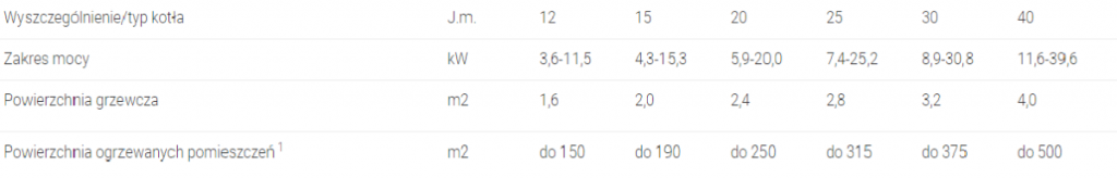

Myślę nad zmianą starego, 20 letniego pieca zasypowego na nowy piec z podajnikiem Defro Komfort Eko Lux.
Pierwsza rzecz czy w ogóle ten wybór pieca jest dobry? Jeśli ktoś z użytkowników takiego pieca to czyta to będę wdzięczny za opinie.
Druga rzecz, zastanawiam sie nad mocą pieca, jaki powinienem wybrać. Stary piec to kopciuch o mocy 26 kW. Wydaje mi się, że był przewymiarowany w momencie zakupu.
Budynek wybudowany na przełomie lat 50/60. Powierzchnia ogrzewana to ok. 180m2 (parter+1 pietro+klatka schodowa). Brak izolacji, ściany grube na ok. 45cm. Okna plastikowe, podwójne. Strop między poddaszem a piętrem nieużytkowym ocieplony styropianem grafitowym grubość ok. 25cm.
Instalacja C.O. to grube rury, część kaloryferów nowych, część starych + dwie podłogówki. Bojler na cwu 300 litrów.
Zazwyczaj chcę mieć w zimie temperaturę ok 21-22 C. Nie lubię jak jest za gorąco w domu.
I teraz wg specyfikacji na stronie producenta:
To jest liczone dla zapotrzebowania na ciepło 70W/m2, w moim starym domu trzeba liczyć, że jest co najmniej 100W/m2 lub więcej. Z drugiej strony to jest liczone dla temperatury na zewnątrz -20C. Takich okresów w zimie mimo, że mieszkam w górach jest może 3-4 tygodnie, może nawet mniej. Moc kotła 25 kW jest wg mnie za duża i odpada, zastanawiam się co dla mnie byłoby lepsze, piec o mocy 15kW czy 20kW? Jak myślicie?

To już wcześniej zrobiłem i zastanawiam się właśnie czy powinienem się kierować tą niezbędną mocą grzewczą 19,6 kW, podczas gdy przeciętna moc grzewcza to tylko 7,8kW. Czy nie lepiej spotkać się z tymi dwoma wartościami gdzieś pośrodku i wybrać piec 15kW?
W trakcie mrozów piętnastka będzie miała co robić. Jeśli nie planujesz docieplić ścian, to może zabraknąć ciepła.
Możesz też kupić kocioł z palnikiem SV200.  Palnik ma taką zaletę, że można po przez wymianę rusztu zwiększać, lub zmniejszać jego moc. Wtedy kocioł 20KW, i palnik 15KW.
Okna z jakich lat ?  Wg mnie powinieneś wybrać 20kw. Zastanów się nad buforem. W cieplejsze dni zwiększy sprawność układu.
