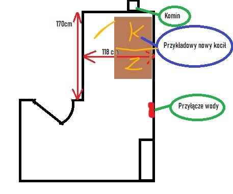

Szukam kotła z podajnikiem na ekogroszek około 20 kw do długiej i wąskiej kotłowni szerokość kotłowni to 118cm. Ściana na której jest komin spalinowy ma 118 cm. Proszę o pomoc

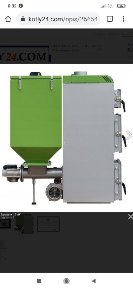

https://kotly24.com/opis/2665402/sztoker-18kw-ecodesign.html
Może taki Sztoker. Tu masz moc 18kw ale są jeszcze 24kw.

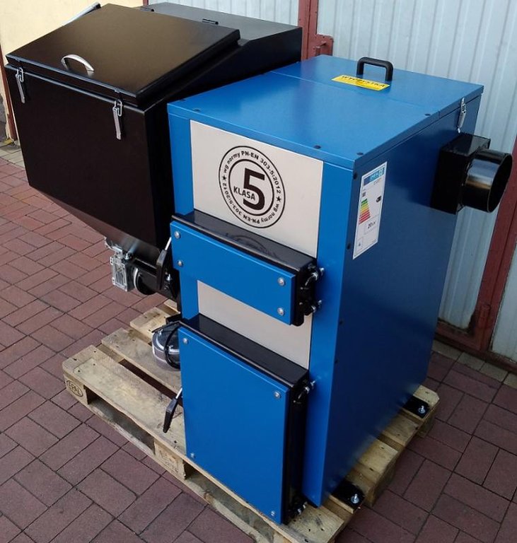

Tu masz jeszcze kotły Technix. Model 19kw ma szerokość 1080 mm,więc spokojnie zmieścisz go na ścianie gdzie jest komin. Ewentualnie na dłuższej ścianie ustawiając tak aby wymiennik był od strony komina. Tu masz możliwość ustawienia czopucha do góry lub do tyłu. Położenie zasobnika też możesz wybrać z lewej lub prawej strony. Nie wiem w którym miejscu na tej krótkiej ścianie jest komin. Najlepiej jakbyś to opisał lub wrzucił fotkę. Wtedy łatwiej jest coś doradzić.

Mam kocioł od producenta kotłów Technix tylko że Skamp PV 13 z palnikiem SV200n i polecam. Do tego sterownik SKZP02 + zapalarka + analizator spalin.

447727600_Beztytuu.png.747fe85872b94bbaae1b2c44df0555fa.png1853403860_Beztytuu1.png.fb33321a35ae27a70a2ea9028befd3f0.pngDołączyłem dwa rysunki poglądowe do lepszego zobrazowania mojego problemy.
Pytam o inne konstrukcje kotła bo zastanawia mnie czy nie będę miał problemu z czyszczeniem konserwacją i eksploatacją kotła. Czy po ewentualnej awarii ślimaka będę mógł go zdemontować bez większych problemów. (kotłownia ma wysokość 200cm)
Ale teraz można kocioł połączyć rurami z kominem i może stać na innej scianie
Kocioł nie może stać w innym miejscu niż zaznaczyłem. Na dole  bliżej prawej strony są drzwi których nie namalowałem w lewym dolnym rogu boiler a przed boilerem umywalka

Według mnie najlepszą opcją było by ustawienie kotła tak jak na rysunku ( K - kocioł, Z - zasobnik ) drzwiczki otwierane w stronę ściany z kominem. Wtedy masz dostęp do podajnika.
Nie napisałeś nic o powierzchni jaką masz do ogrzania,ociepleniu i instalacji CO ,podałeś tylko że kocioł około 20 kw. Może się okazać że wystarczy kocioł o mniejszej mocy.c85f0014acf3bd2983f268b180c12112.jpg
Prawdopodobnie wejdzie tam wszystko byle by czopuch był do góry a zasobnik tak żeby można było w razie czego wymienić ślimak i tu proponowana  wersja ustawienia powyżej  chyba najlepsza . Trzeba również dopasować przyłącza wodne kotła  do instalacji bo  to dodatkowo odsunie kocioł od ściany . Wyczystka komina jeżeli jest w kotłowni również musi być do niej dostęp czyli kocioł nie może być przy samej ścianie kominowej .

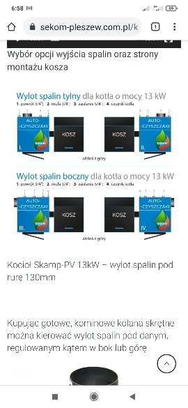

Tu jako przykład kocioł Skamp PV 13.
W nim można konfigurować położenie zasobnika,prawa lub lewa strona. Również co do położenia czopucha jest możliwość konfiguracji. Tu dla kolegi opcja numer 378924c35825e39bdc65661d1f2ee5715.jpga3cfda9ae06fd96a22921c1626961a58.jpg

118cm to jednak dość wąsko. Jak to ma byc tak wzdłuż, to ta kotłownia bardziej by sztokera lubiła.
Sztoker miałby drzwiczki i obsługe od strony tej szerszej części kotłownim kosz od strony komina. Trochę od komina trzeba odsunąc, aby był dostęp do motoreduktora, ślimaka, jak się chce zaoszczędzić miejsca to dac tak 20-25cm przerwy między motoreduktorem a ściana komina i w razie wojny w sztokerze ślimaka idzie po zdjęciu motoreduktora wyjąc od przodu przez drzwiczki.

Sztoker 12Kw ma 1m wys.
Sztoker 18Kw  ma1,24m wys.

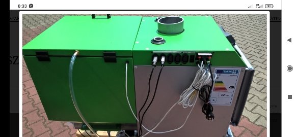

Daj kolego link do wyniku albo opisz w miarę dokładnie co ogrzewacz. Mi ta strona pokazała 17kW a kupiłem 13kW i myślę że jeszcze mógłbym mieć mniejszy/słabszy kocioł,taki około 9-10 kW by wystarczył. Co do wysokości Sztokera to wersja 12kW ma 1000mm,a wersja 18kW 1250mm. W tych kotłach pokrywa zasobnika jest na równi z jego górą. Więc spokojnie w swojej kotłowni poprowadzisz rurę spalinową tak aby otworzyć pokrywę zasobnika.Pierwsze zdjęcie kocioł 12kW zalecana ogrzewana powierzchnia do 150 m², drugie kocioł 18kW ogrzewana powierzchnia do 180 m².49cc8226c96ccb110d6ab70fb69f3b8e.jpge8ddad3ada31a8fe9e8d548425786d9a.jpg
