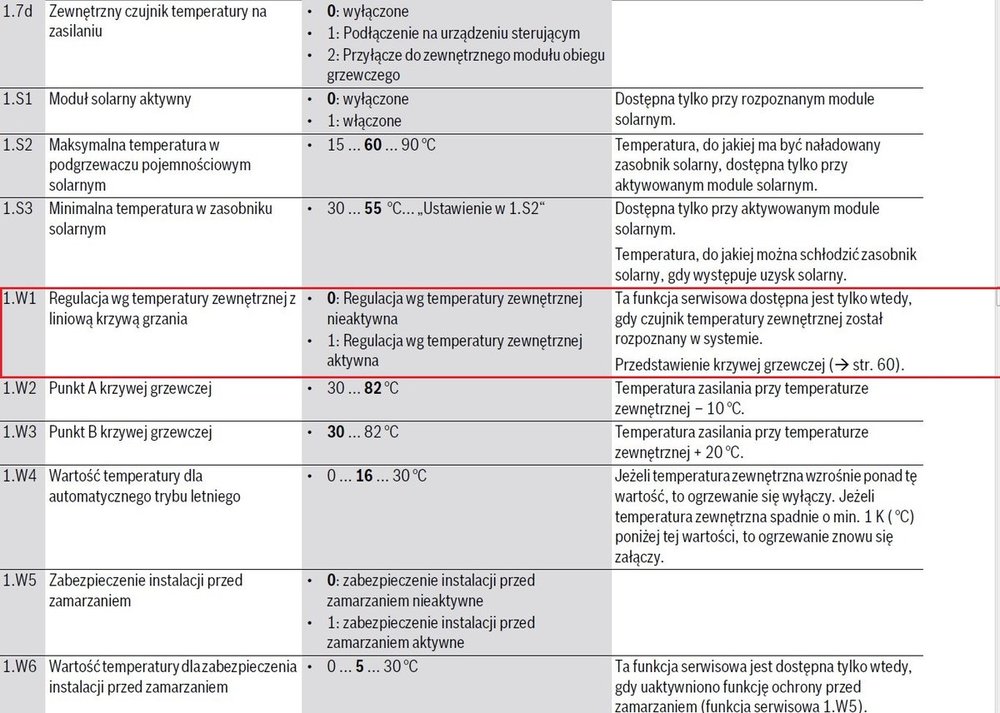

  18. Takie cienkie rurki wymagają dobrej regulacji ( kryzowania) na grzejnikach i pewnie mocniejszej nastawy pompy w kotle. Zjawisko o którym piszesz w załączniku: To normalna rzecz - woda na grzejniki ma niższą temp niż woda grzewcza podawana na bojler, więc automatycznie powroty też są o różnych temperaturach. Dodatkowo: Może trzeba te słabiej grzejące grzejniki odpowietrzyć.

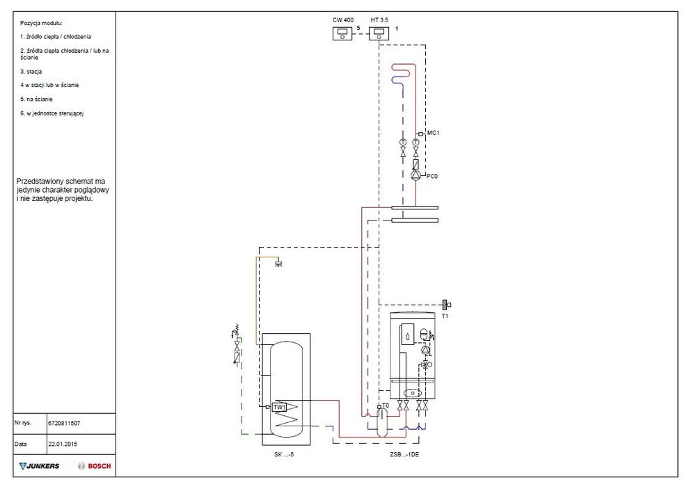

  19. Jest potrzebny aby wyda tłoczona przez pompę CW szła w kocioł a nie zakłócała powrotu z zaw 4-D W tym układzie są potrzebne 2 ZZ - na obiegu CW i powrocie do kotła, za 4-D nie potrzeba.
  20. Nie do końca, nie ma np zaworów zwrotnych, ale ty wiesz że ich nie potrzeba, wiec ich nie rysujesz. Pisałem - zacznij od młotka! I nie pytaj dlaczego!
  21. Ten schemat nie jest prawidłowy - porównaj go ze schematem z mojego postu #30 , z którego się na początku śmiałeś. Ej chłopie - widać że coronavir mocno ci dopieka.
