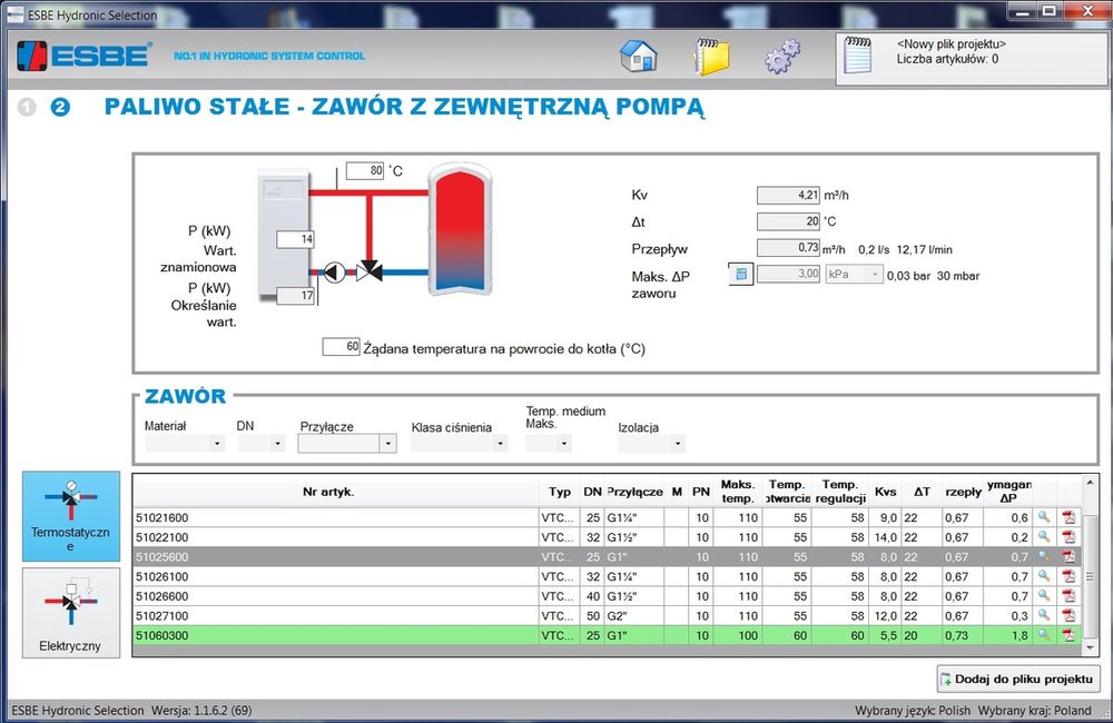

  6. Nie wiadomo czy będzie można zrobić z pokoju kotłownię? Tak się wam prosto plecie 3 po 3 , a jak się zderzycie z przepisami to już klapa, szczególnie jak właściciel się nie zgodzi co to takiego rozwiązania. Problemy wyliczone w poście #2 są banalne jak zgodę wyrazi właściciel budynku, a doradzanie pompy ciepła często wiążę się z przydziałem nowej mocy grzewczej, a na to może energetyka nie dać zgody. Jak piwnica wydaje z wymiarami i wentylacją to można pomyśleć o kotłowni w piwnicy - też potrzebna zgoda właściciela i opinia kominiarza Kłopotem dla pelletu jest jego składowanie , on jest mocno higroskopijny, w byle komórce lub wilgotnej piwnicy go nie schowasz. Z resztą na rozebranie obecnych pieców zgodę musi wyrazić właściciel budynku- wiele razy o tym było pisane na forum. Generalnie - najpierw papierki i uzgodnienia- wszystko na piśmie, a następnie robota - inst to w 1 popołudnie ci na forum dobiorą, i dopiero wtedy myśleć o kotle. Kilka lat wstecz był tu taki kolega, który w podobnym , popegieerowskiem mieszkaniu palił pelletem w kotle kostrzewy 10kW, a paliwo ponoć w wersalkach trzymał.
  7. W układzie z ostatniego postu naczynia przelewowe muszą mieć pojemności ok 50- 100l każde ( zależnie od wielkości bufora i muszą być umieszczone ok 2-3m nad górną krawędzią bufora, chyba że kocioł jest wyżej.- takie wykonanie to duża kasa i spory kłopot, Wężownice mogą się okazać lepszym i dużo tańszym rozwiązaniem. Ale jest tyle rozwiązań ilu doradców.
  8. Tu nie decyduje "uroda", tylko konstrukcja.
  9. Czy robiłeś regulację przepływu pompy w kotle ? Ten kocioł ma dość mocną pompę, jak będzie podkręcona na max to powinna zapewnić przepływ ok 1 l/min. W tej instalacji wystarczy 1 pompa , która będzie dawać ok 1500l przy ciśnieniu 2,5-3 m sł wody, dobrą propozycją jest Wilo 25/1-6. Sprzęgło raczej na 101% potrzebne. Rury Cu28 wystarczą . Należy tak wyregulować przepływy aby temp wody z kotła podawana na podłogę , na sprzęgle się nie obniżała.

  17. Ja wiem że masz, pisałeś o tym, ale ten przyklad podałem jako instalację która powinna być wykonana - w Twoim przypadku są zbędne te pompy i zaw 3-D. Temp wody powinno się ustawić na kotle, teraz za kotłem powinieneś wstawić sprzęgło i z niego zasilić oba rozdzielacze, najlepiej bez zaw 3-D, Najwięcej energii idzie jak grzejesz wodę do wysokiej temp, a następnie ją mieszasz do zadanej, niższej temp. Powinieneś dorobić do kotła automatykę pogodową ( czujnik temp zewnętrznej) i na kotle ustawiać temp wody na podłogę. Następnie tak ustawić przepływy aby temp w pomieszczeniach była odpowiednia - i to wszystko, nie potrzeba sterowników pokojowych, siłowników i wszelakich podobnych bzdetów, które kosztują i ew "pudrują " źle wykonaną instalację.
  18. Regulatorów w pokojach nie potrzeba, ani mieszaczy na piętrach, trzeba tylko to prawidłowo policzyć i dobrze wykonać podłogówkę w pokojach Poniżej schemat ogrzewania kotłem gazowym, zrobiony dla jednego z forumowiczów. To przykład, nie należy z niego kopiować, gdyż może w innym domu nie działać prawidłowo. Tu kocioł sam napędza podłogówkę.
