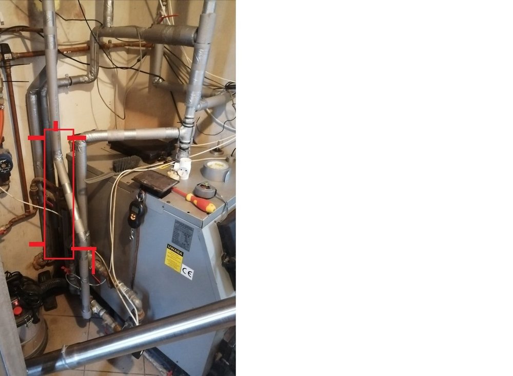

Problem z krótkim obiegiem SAS Bio Solid 25kW
sambor odpowiedział(a) na SlowMan temat w Instalacje CO i CWU
Przecież to prosty układ, taki, jakie są omawiane na kursie w ZDZ lub w szkole zawodowej na nauce hydrauliki. To że ktoś umie spawać czy lutować lub skręcać to wcale nie musi być hydraulikiem. A tak - kto chce oszczędzić to płaci drożej- 2 albo i 3 razy. Normalne. -
To musi być kocioł obsługujący 2 obiegi grzewcze, moc na potrzeby grzania domu to max 6kW, ale na potrzeby grzania CW potrzeba więcej - może zasobnik 140-160l + kocioł Junkers 14kW?
Ja bym nie dawał dwóch obiegów ze sprzęgła, dać jeden obieg a za sprzęgłem rozdział z rury wychodzącej., a powrót wspólny. Ale możesz zrobić jak proponujesz, najwyżej to przespawasz, natomiast powrót na kocioł powinien być niżej.
Samo sprzęgło jest w środku puste Co do jest temat o sprzęgłe i tam są przykładowe wymiary dla sprzęgła do kotła gazowego Możesz zrobić większy rozstaw muf
