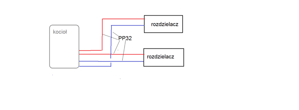

  8. Co to znaczy 2 instalacje grzejnikowe?
  9. Tylko druga propozycja ma szansę na realną przeróbkę, choć wg mnie lepsza jest rura z miękkiej miedzi z krążka.

  13. Ja to widzę tak że zmieniasz tylko samo źródło ciepła, a sterowanie i cały układ z 3-D zostawiasz. Kocioł prowadzisz stałotemperaturowo np 40C lub trochę mniej a resztę niech robi stary układ, oczywiście między kotłem a resztą musi być sprzęgło.
  14. Kotły tego producenta to 20- kilka lat temu montowałem , ale duże 100kW i więcej. Nie było z nimi problemu. A 120m2 w grzejnikach to taki kocioł sam pociągnie spokojnie, tylko potrzeba dod naczynia przeponowego do inst CO - tak 12-18l.
  15. Teoretycznie powinno działać jak piszesz, ale w praktyce to różnie bywa.
  16. Inaczej nie miałoby sensu stosowanie kotła wprost do podłogi. Ale obliczenia to jedno, a rzeczywistość to drugie i często taka delta jest większa niż obliczona i to wcale nie szkodzi.
  17. Przy delcie T=5C to osiągniesz z tego kotła moc raptem 12kW, więcej bez mieszacza nie wyciągniesz. Kombinacje z czujnikiem CW nic nie dadzą, gdyż automatyka mierzy albo jedną temp albo drugą, a grzeje CW na max - czyli czasem ponad 70C. Ale powodzenia.
