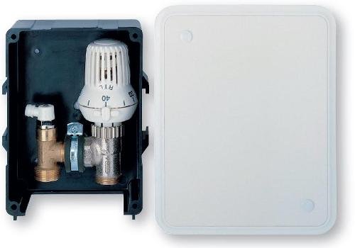

RTL zamontowany na rurze powrotnej ? Wstaw zdjęcia

To po lewej to odpowietrzenie. Po prawej  RTL podłogówki

Odpowietrzona jest na pewno, pompa pracuje ciągle gdy piec osiągnie jakąś tam temperaturę. Pompa to omnigena 25/60/180 zawsze była na 1 biegu i obieg był wystarczający.

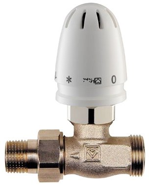

Sprawdź czy na pewno RTL jest poprawnie zamontowany. Na zaworze powinna być strzałka
Prawidłowy przepływ od prawej do lewej na rurze powrotnej.
Edytowane przez vps1
Tak, jest zamontowany poprawnie. Zgodnie ze strzałka i umieszczony na powrocie. Nie chodzi o to, że nie grzeje w ogóle, ale nierówno i bardzo długo się nagrzewa (początek pętli gorący, koniec zimny.)
Zawór prawdopodobnie 1/2 "i za mały przepływ aby zwiększyć przepływ ustaw pompę na 2 lub 3 i obserwuj.
