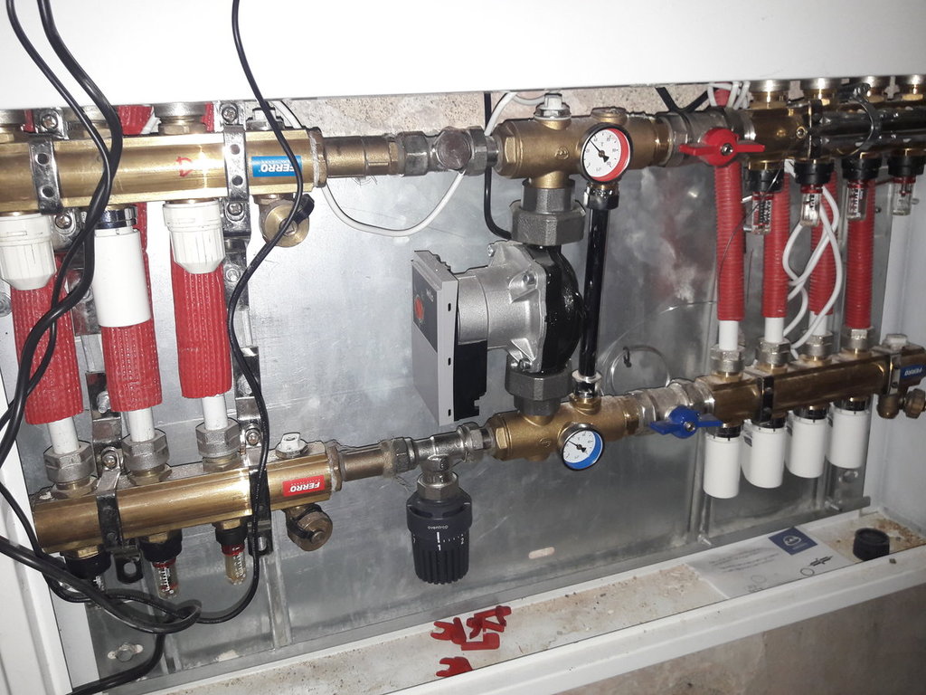

Chyba jednak mam coś nadal nie tak. Czujnik zewnętrzny odpięty. Temperatura stała na piecu 40 st ustawiona. Niby wszystko działa ale nie podoba mu się praca samego kotła. Wygląda tak, że załącza się, pracuje kilka dosłownie sekund na najmniejszej niby mocy a woda zagrzewa się momentalnie do 48 st...potem pompuje, temperatura spada może w 2-3 minuty  i znowu włącza się dosłownie na kilka sekund podgrzewa wodę do 48st...i tak w kółko...
Czy jest to możliwe aby w 5 sekund podgrzał wodę w obiegu ? dodam że ten jedyny grzejnik, który mam jest dość daleko i tam raczej nie ma wyczuwalnej temperatury 40 st...jak podniose temperature do 50 st to juz dluzej podgrzewa, kilka minut....ale potem znowu załącza się ten sam cykl...kilka sekund do 58 st....2-3 minuty pompa i znowu 5 sekund do 58 st....
Na podłogówce mieszacz chodzi na przepływie 2l/min temperaturę trzyma na poziomie 30 i 28 na powrocie...grzejnik na maksymalnym przepływie....niby wszystko działa, grzeje ale czy tak powinno to działać ?
Brak odbioru mocy.
Ile pętli OP ma rozdzielacz, że przepływ na mieszaczu to tylko 2/min? Tam powinno być co najmniej kilka razy więcej!
No właśnie tak to wygląda jak napisałeś. Mam 4 pętle podłogówki (3 pętle na pokój 25 m2, i jedna na ok 10 m2)...2 pętle grzejnikowe ( 1 dość daleka w skrajnej sypialni, przechodzi przez pokój z podłogówką, drugi grzejnik bardzo krótki obwód umieszczony w łazience - drabinka). Generalnie mieszkanie ma niecałe 60 m, pętle podłogówki dość krótkie...Jeśli zwiększę przepływy na mieszaczu podłogówki do 3, to temperatura na powrocie jest praktycznie równa zasilaniu podłogówki.
Grzejniki miałem otwarte na full jeśli chodzi o przepływy ale ten daleki był niedogrzewany więc na grzejniku w łazience (bardzo krótki obwód) zmniejszyłem przepływ do ok 2l/min). Nie wiem czy dobrze zrobiłem ? ale poprawy w pracy kotła nie było.
czyli jest wszystko OK czy coś można jeszcze zrobić aby piec pracował "płynniej" ? a nie w cyklach po kilka sekund...
Nie jest OK. Kocioł nie powinien pracować w aż tak krótkich cyklach.
Zrób próbę: zdejmij z grzejników głowice i z zaworów na belce rozdzielacza siłowniki - Jeśli kocioł zacznie pracować w dłuższych cyklach to można będzie spróbować zmienić nieco sposób sterowania. Jeśli cykle nie ulegną wydłużeniu to błąd jest po stronie hydraulicznej.
PS. zdjęcie jest odwrócone, czy rozdzielacz jest "do góry nogami"??? Przecież tego za chiny nie da się odpowietrzyć!

Zdjęcie nie jest  odwrócone - taki jest "urok" obecnych instalacji

dokładnie zdjęcie nie jest odwrócone...czy poza zdjęciem siłowników, przepływ na mieszaczu zostawić tak jak dotychczas czyli 3l/min ? ale czy jest zdejmować głowice i siłowniki jak wszystkie rotametry przy moich próbach mają dokładnie taki przepływ jak trzeba ?...na podłogówce 3 bo tyle ustawione na mieszaczu..a na grzejnikach maks na rotametrze pokazuje...

Nie wiem już co Ci odpisać, bo odwrotny montaż rozdzielacza mnie kompletnie osłabił...
Jak w ogóle biegną pętle OP? najpierw do góry a potem w dół na podłogę? Przecież tak się zrobiły syfony, co zresztą może tłumaczyć objawy.... Ta instalacja jest cała do poprawy... Ten kto ją robił niech teraz zapłaci za poprawki.
mój błąd że nie wspomniałem iż mój rozdzielacz jest umieszczony w piwnicy...zasilanie grzejników jest na dolnej listwie, zasilanie podłogówki za mieszaczem na górnej listwie, na powrotach założone siłowniki.
No to już całkowita tragedia.
Rozdzielacz musi być powyżej pętli OP.
może i racja...ale nie sądzę, ażeby doświadczony hydraulik zaryzykował taką "opcje" jeśli faktycznie to musi być powyżej pętli OP (jest to pewnie zalecane), faktycznie ew problem może być z odpowietrzaniem ale akurat ta cholerna podłogówka działa wydaje się OK w swoim obiegu.. natomiast problem zdaje się być w obiegu kocioł, pompa , grzejniki tam się coś dzieje że nie przepycha...chciałem nawet odciąć podłogówkę dla testu i zostawić tylko obiegi grzejnikowe ale chyba na moim układzie takiego testu nie da się zrobić. Chyba że się myle.
