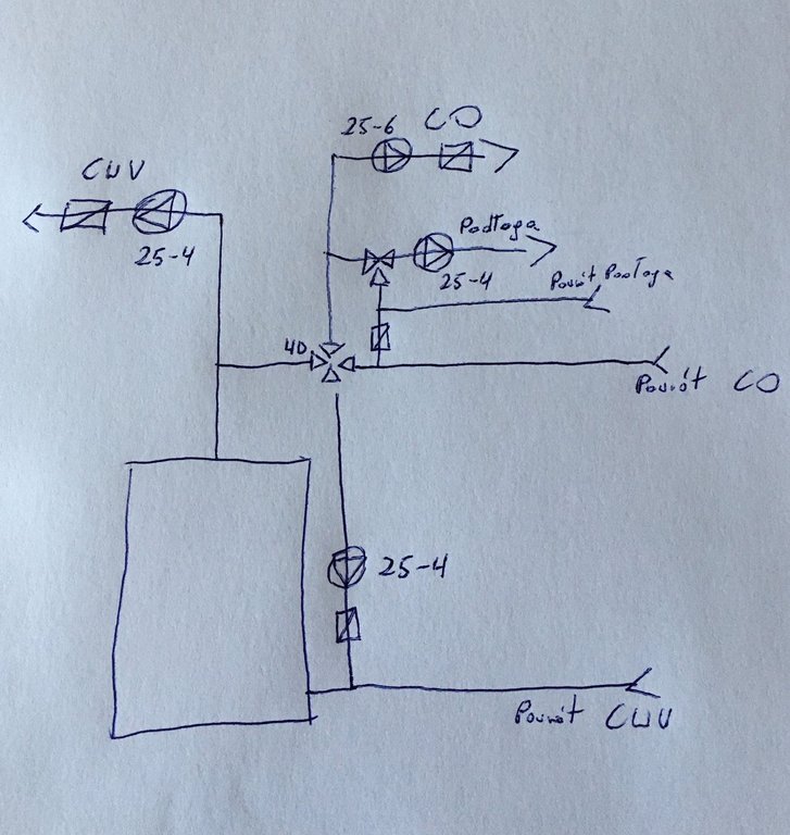

z racji wymiany kotła na inny automatycznie zostanie przerobiona instalacja, robiona z wytycznych na forum widoczna na 1 schemacie .
Co prawda myślałem również nad buforem 1000-2000l , ale lepiej się sprawdzi przy palecie i cyklicznej pracy niż jak w kotle na eko i pracy w pid?
Jednak skupmy się na sprzęgle hydraulicznym , a moje pytania są takie :

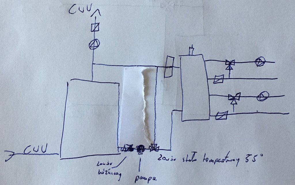

1. Schemat 2 czy 3 chodzi o dołożenie zaworu stałotemperaturowego (widziałem takie instalacje ) czy pozostać przy standardowym z pompą kotłową prosto ze sprzęgła ?

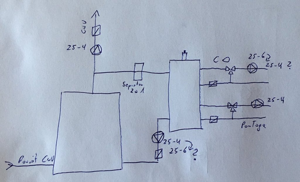

2. Czy pompę na powrocie ze sprzęgła dać mocniejsza niż pozostałe czyli 25-6 czy może pozostać tak jak jest teraz 25-4 z powrotu 4D do kotła ?
3. CWU lepiej zostawić tak jak jest przed sprzęgłem ?
4. Separator powietrza i zanieczyszczeń czy w dobrym miejscu czy przy sprzęgle jest potrzebny , ewentualnie dwa oddzielne korpusy ?
5.Kocioł około 13-15kw wiec sprzęgła szukać 40-50kw ?

Jak ma być ochrona powrotu to zawór 3d, ewentualnie można realizować ochronę powrotu wydatkiem pompy kotłowej. Pompa kotłowa powinna być mocniejsza min. 30% od sumy wydatków pomp po stronie odbiorów. CWU jak nie grzejesz z kotła latem to można za sprzęgłem
Edytowane przez hajtaler428
Cwu latem na prąd wiec większe sprzęgło z podejściami będzie potrzebne . Na ta porę przy słabszej pompie na powrocie z 4d przy tych temp zasilanie 60 powrót 55 stopni zawór co 40stopni
Sprzęgło to min 2x moc kotła a górnej granicy nie ma. Im większe tym lepiej. Za sprzęgłem wyprowadziłbym wszystko z jednego kolektora zasilania i sprowadził do jednego kolektora powrotnego
Założę bez zaworu stalotemperaturowego , a co do separatorow dobra lokalizacja ?
Nie wiem czy są konieczne i czy w odpowiednim miejscu. Niech ktoś inny się wypowie
Przecież w sprzęgle masz na dole odmulacz/separator.

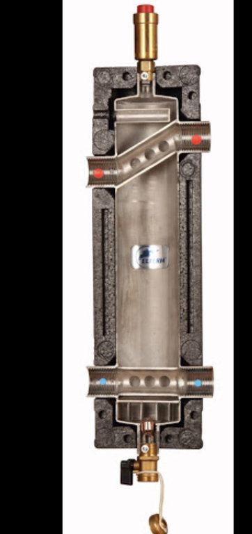

Są różne budowy sprzęgieł jedne są puste w środku inne maja jakieś cuda powsadzane do mieszania . To , ze sprzęgło ma na spodzie zawór spustowy o niczym chyba nie sądzi , tak samo jak o kotle na eko czy pellet można powiedzieć ,ze to odmulnik i wszystko zostaje na dole ? A jednak ludzie montują separatory czy to do usuwani powietrza oraz ochrony pomp , automatyki przed zanieszyczeniami i metalami .

Separator zanieczyszczeń to już chyba standard przed wymiennikiem kotłów gazowych czy pomp ciepła . Ja u siebie mam akurat filtr siatkowy przed każda pompa, a pompy z magnesem trwałym wiec warto je chronić , a taka konstrukcja cyklonowy dodatkowo z dużym magnesem wyłapuje wszystkie te niepożądane elementy . Skoro nie potrzebne to się zastanowię podobnie to jak płukanie instalacji i zalewanie jej inhibitorem ktoś stosuje , a u mnie miedź + Alu zwykła woda i 10lat nic wszytko wyglada ok  .

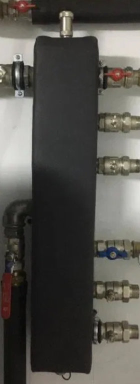

Co do sprzęgła choć kolega wyżej już napisał , lepiej poprowadzić z jednego kolektora zasilanie/powrót czy z osobna CO/podłoga/CWU ? Na załączniku widać przekrój sprzęgła w porównaniu do innych gdzie w środku pustka .

To jak z tym sprzęgłem jeden kolektor zasilanie i powrót czy osobno pod źródło ogrzewania ? Jak na obrazkach wyżej .
Zrób 1 wejście i 1 wejście , tak się zawsze robiło, dopiero niedawno przyszedł pomysł na te wielowejściowe sprzęgła - one wymagają spełnienia kilku warunków o których nawet  producenci nie mówią głośno.
Dzięki , to mi wystarczy Afriso ma taki w ofercie . A próbować na sile obieg kocioł-sprzęgło robić na średnicy wyjścia z kotła czy to nie ma sensu bo i tak redukowane będzie na 1 cal do pompy kotlowej czy właśnie przy murów sprzęgła ?
