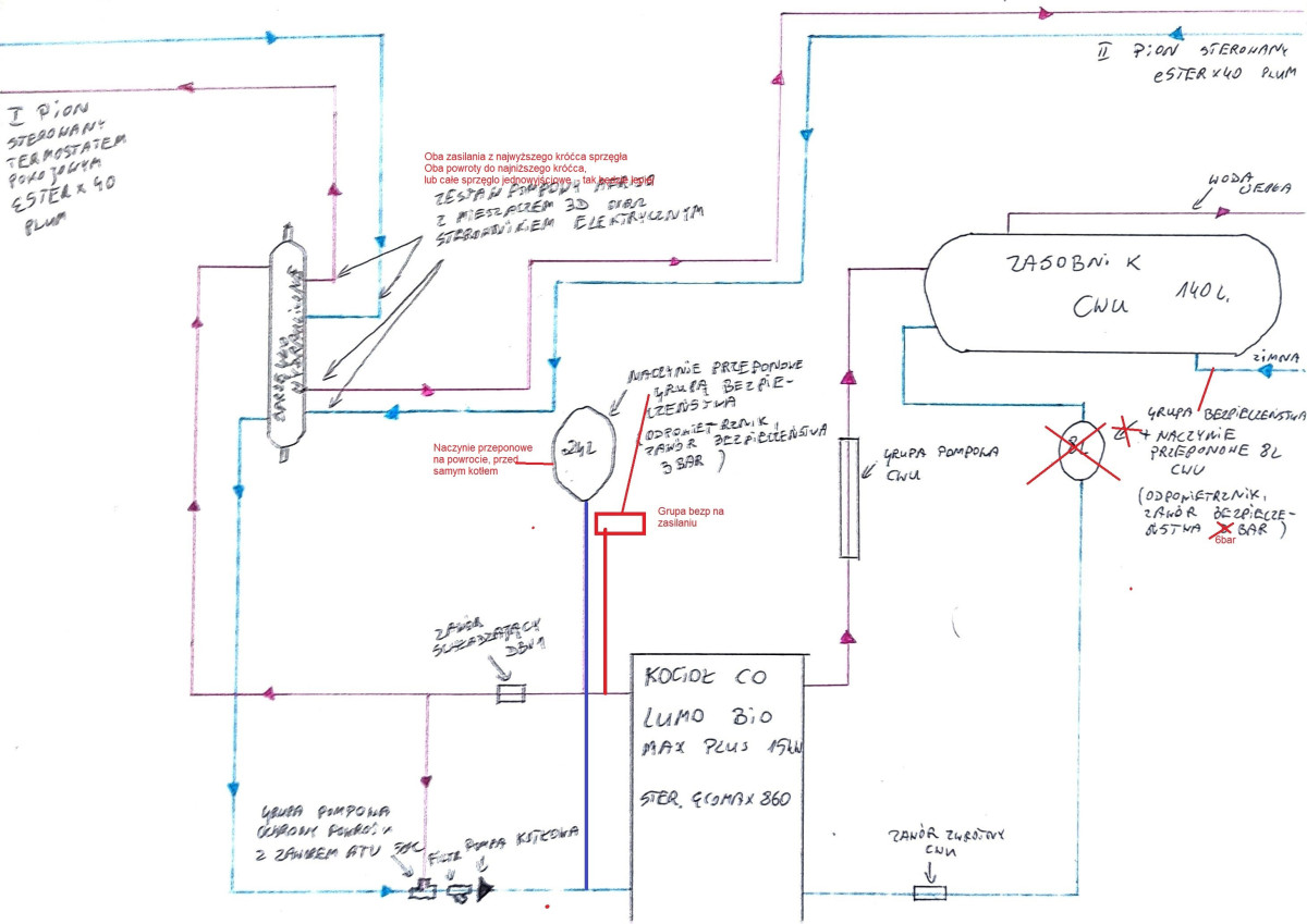

Jest poprawnie, ale pompa na powrocie kotła (nr 1 na rysunku) , przy prawidłowym wykonaniu obiegu kotłowego może być zbędna.

Tak musi być zz za pompą kotłową. Ech ci "fachowcy" możliwe, że te pompy co masz są przyczyną, która powoduje obecne problemy z ochroną powrotu.
ZZ na obiegu bojlera może być, natomiast ZZ na obiegu kotłowym musi być , za lub przed pompą kotłową. Ale po co tak moce pompy do tak małego kotła? One wszystkie powinny być 25/40!
Pompy są za mocne, a zaw zwrotne powinny być na obu powrotach do kotła.
Nie wiem jak masz wpięte grzanie bojlera? Powinno być tak Oczywiście w twoim przypadku jest układ zamknięty, więc naczynie wyrównawcze trzeba wpiąć na powrocie przed samym kotłem

Wg ciebie calowe rury z PP to ......? Pompa wystarczy 25/4
Osiąganie temperatury to raczej kwestia produkowanej przez kocioł mocy, ponadto na obiegu kotłowym powinna być rura 1" metalowa, a nie mniejsza średnica, na dodatek z PP. Daj tą pompę kotłową, na pewno pomoże.

Ale nie zapewni gwarancji na kocioł , a czy 1 czy 5 obiegów to nie ma różnicy. Ponadto kocioł gazowy masz tak wpięty że będzie zasilał całe grzanie domu, a CWU już nie. Przerób to na schemat z postu #10, a wprost w zasilanie bojlera wepnij kocioł gazowy, przecież ob ma grzać tylko CWU. Tak naprawdę tu bufor się kłania - taki 300-500l, zamiast tego sprzęgła. -
