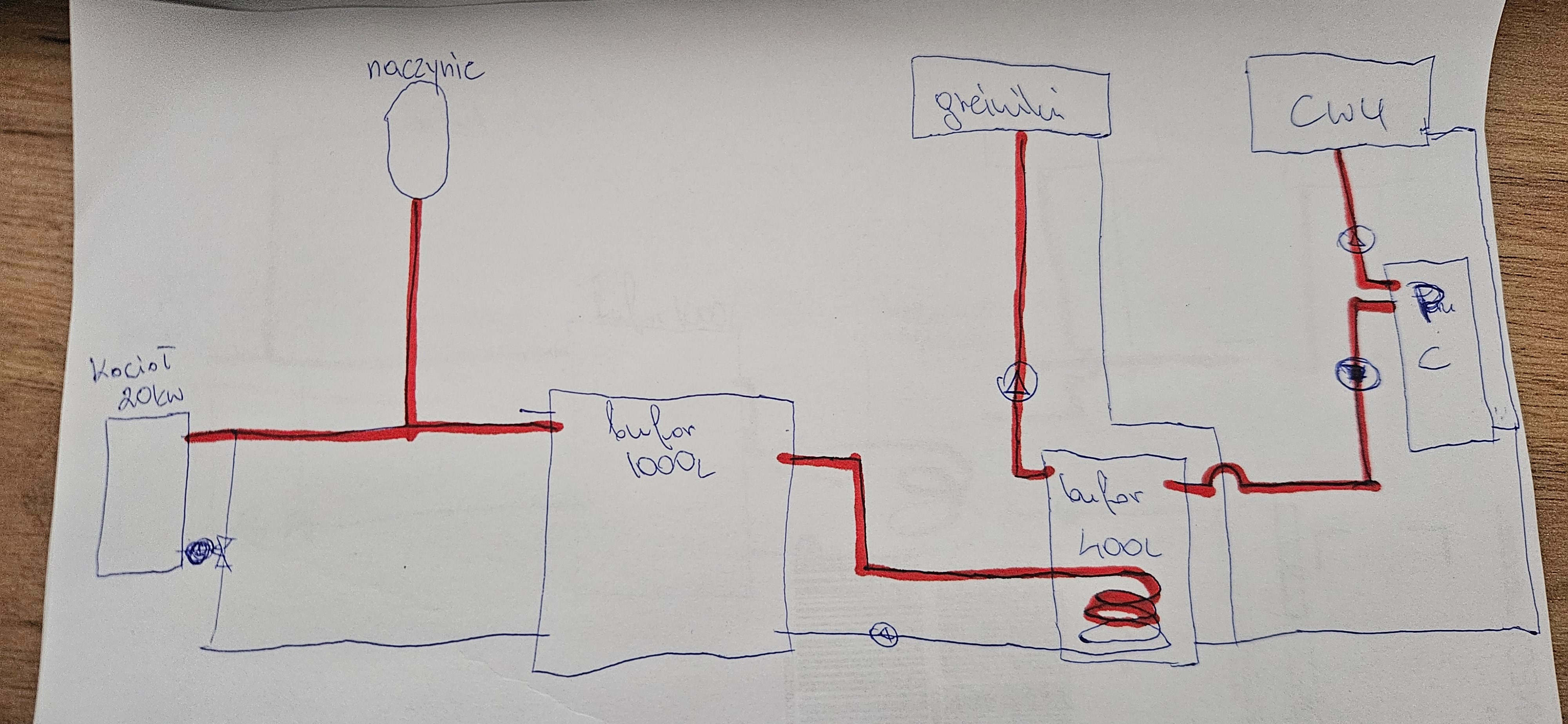

  1. Bufory (400l) przeważnie maja wężownicę 1.8m2 pojemność 11l przy 370l lepsze są (500l) mają wężownice 2.5m2 pojemność 17l przy 440l. ale nie wiem czy jak dam większy bufor do pc to 1000l będzie miał go ciężko dogrzać no i druga sprawa samo PC dobrze działa od 200l do 400l tak przewiduje producent.
  2. Dzięki. nurtuje mnie jeszcze jedno czy bufor 1000l wygrzany do 60-80 stopni dobrze będzie oddawał ciepło przez wężownicę do bufora 400l czy 1000l nie jest za mały aby oddawać ciepło i wygrzać 400l np. do 40-55 stopni.
  3. Można coś ulepszyć? Czy bufo 1000l dobrze będzie oddawał ciepło do bufora PC ? Jestem świeży i dopiero zaczynam a w okolicy nikt nie chce się podjąć tematu więc musze sam sobie to ogarnąć.
  4. Chciał bym dołożyć piec na drewno do istniejącej instalacji PC monoblock . kocioł na obiegu otwartym z buforem 1000l. Czy mógł by mi ktoś powiedzieć czy ten schemat będzie OK? i czy będzie podgrzewał bufor 400l od instalacji PC. Z góry dziękuje za wszystkie podpowiedzi.
