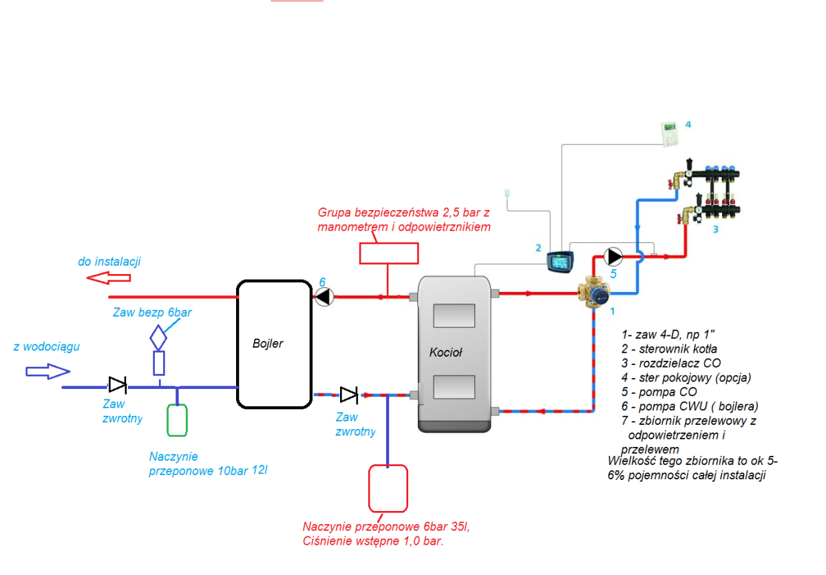

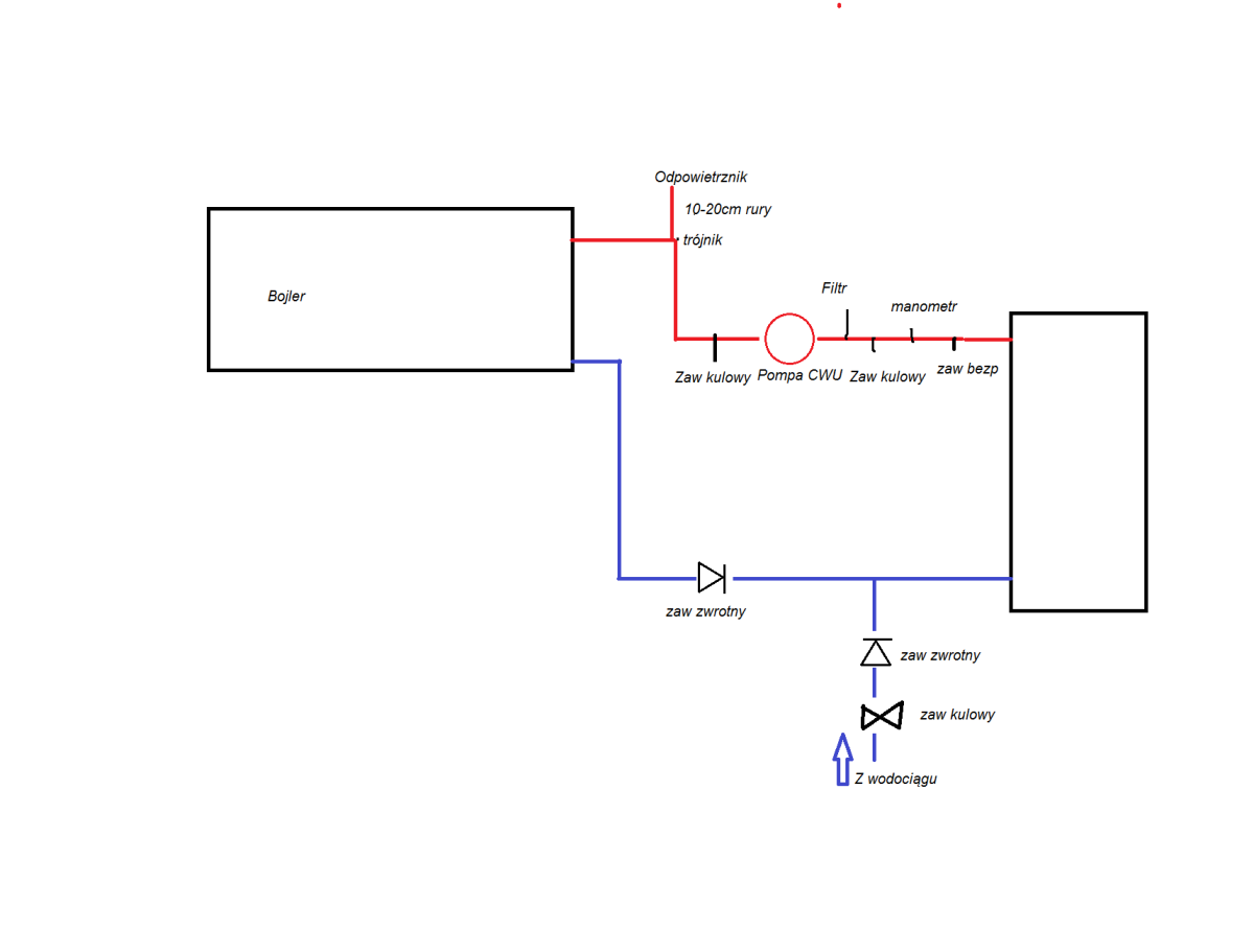

  18. Naczynie przeponowe musi być daj je na powrocie, przy samym kotle gazowym. W instrukcji kotła masz podane gdzie ma być zamontowane to naczynie. Pojemność naczynia to 18l i 1,2 bara ciśnienia ( na zimno) A jak z grzaniem CWU?

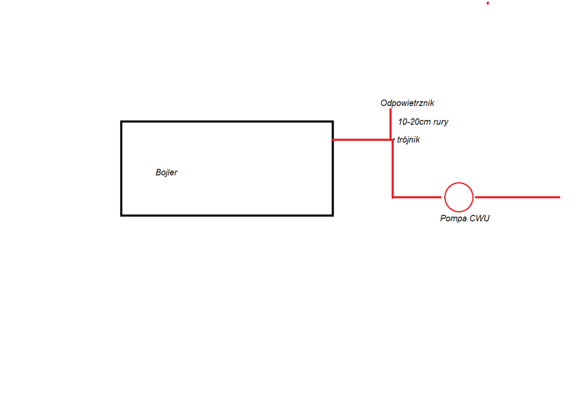

  24. Coś musiało wleźć w ten odpowietrznik np piasek lub brud z instalacji. Postukaj w obudowę odpowietrznika, czasem pomaga. Tam z resztą powinny być odpowietrzniki ręczne, a nie automaty,
