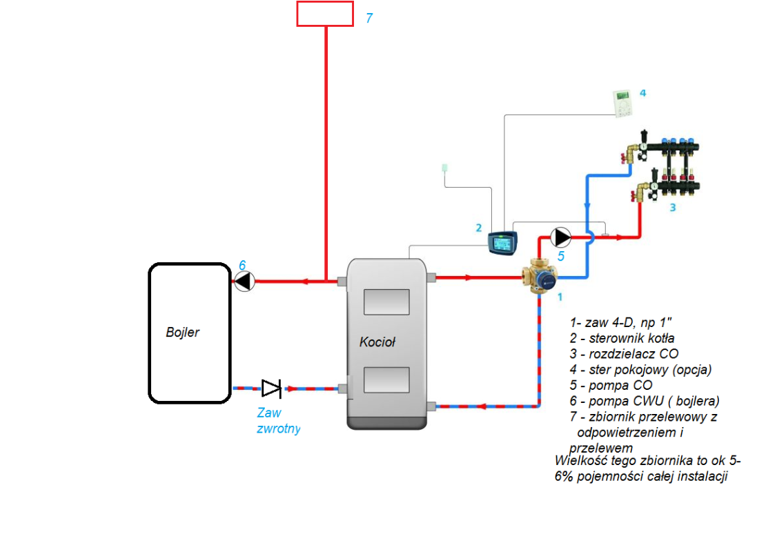

  1. Zasilanie jak najbliżej kotła, powrót obok wpięcia naczynia przeponowego powinno to tak wyglądać:

  5. Ja bym zamknął instalację , naczynie przeponowe podłączasz wprost do kotła , na powrocie. Wielkość naczynia zależy od wielkości instalacji , pewnie 25l wystarczy, dodatkowo potrzeba manometr , zaw bezp 2,5bar i odpowietrznik automatyczny na wyjściu z kotła
  6. Aby to miało sens i działało prawidłowo to trzeba policzyć, nie tylko same piony , ale też całą resztę. Czasem robi się tzw "projekt odwrotny" czyli do istniejącej już instalacji liczy się krok po kroku wszystkie elementy składowe- moc pętli, przepływy, piony, moc źródła (kotła) ew proponuje zmiany - tak aby całość miała sens. Mogę to zrobić, po więcej pisz na priv.

  9. Jak masz instrukcję, to w niej jest też opcja z dwoma pompami, tylko trzeba zworki przestawić- też jest podane co i jak
  10. Zawór temperaturowy to wymóg gwarancji, a ten drugi może być zastąpiony pompą grzania bojlera.
  11. W instrukcji kotła są stosowne schematy jak podłączyć bojler i grzejniki.

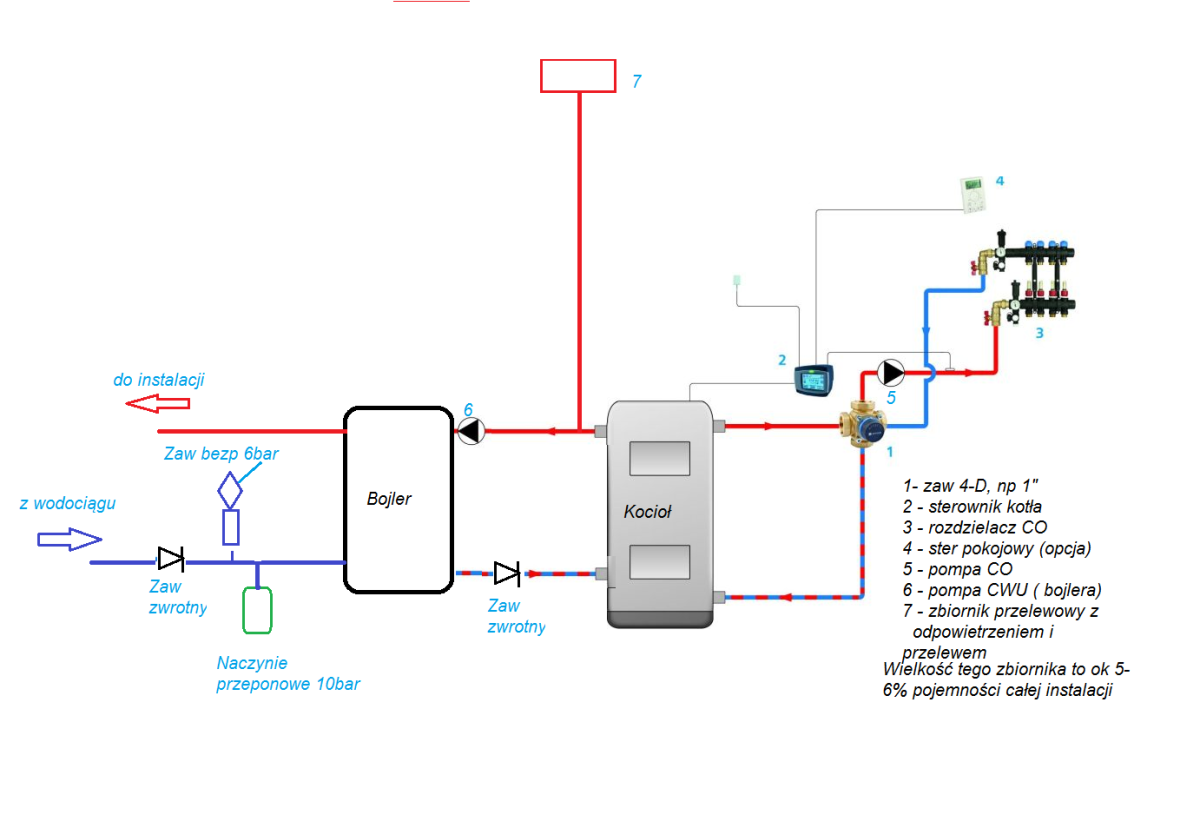

    W przypadku tego pelletu jest przedpłata,chyba że wam daje jakoś inaczej

  22. Tego się nie określi jednym słowem. Nie wiemy jaki jest spadek ciśnienia na ogrzewaczu przepływowym - pewnie spory , ale tych danych nie ma instrukcji. Natomiast jest podane przyłącze - 1/2", Spróbuj pobawić się z hydroforem podnoszącym ciśnienie ZW lub daj wodę tylko z bojlera( grzałki)
  23. Dostawca wody czasem nic nie może zrobić, ale jest też tak , że po prostu nie chce. Pomysł z hydroforem nie jest zły - jak masz , to spróbuj. Na rurociągu liniowym są spadki na oporach, spadek zależy od średnicy rury- np 2x większe średnice to 4x mniejsze spadki. A tak dla mnie to - trzeba było myśleć przed robotą lub po prostu zlecić projekt tak jak trzeba Projekt wygląda mniej więcej tak, poniżej projekt wykonany dla jednego z kolegów - są też wyniki spadków ciśnienia w rurach dla poszczególnych punktów poboru inst wody użytkowej: schemat zw i cw.pdf ciśnienia w inst.pdf
