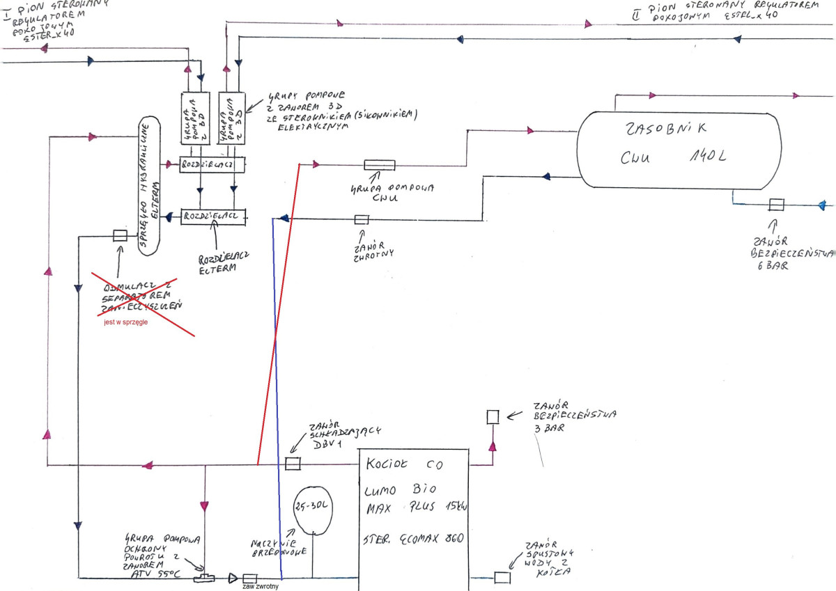

Instalacja CO+CWU ze sprzęgłem kocioł pelletowy
sambor odpowiedział(a) na daro2102 temat w Instalacje CO i CWU
Powrót jest za niski Powinien mieć min 55C -

Instalacja C.O. i C.W.U. w młym mieszkanku - prośba o pomoc w modernizacji
sambor odpowiedział(a) na wesato temat w Instalacje CO i CWU
Ten schemat to bomba i dodatkowo nie grzeje bojler. Weź już nie poprawiaj i nie szukaj miodu w d...e -
Będzie dobrze.
