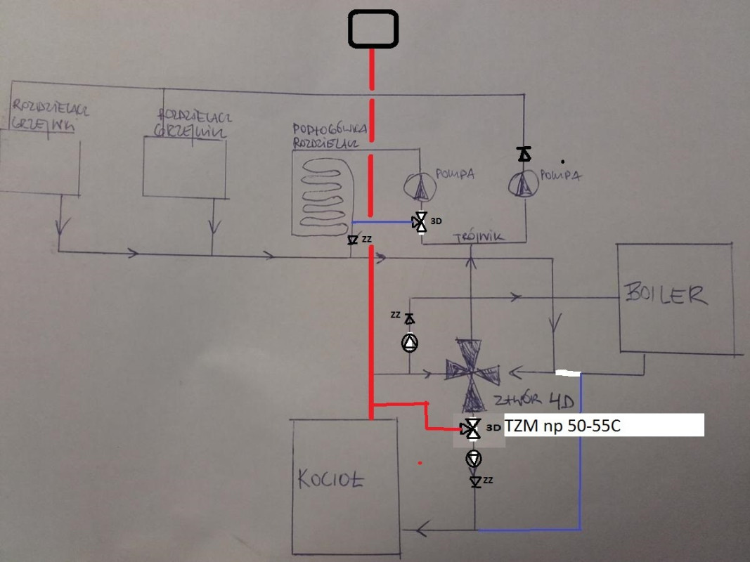

    Tak jak piszesz, albo coś z pełną automatyką sterowania 2 obiegami- droższe, ale najbardziej oszczędne w spalaniu, albo prawie takie samo, jeśli chodzi o funkcjonalność, lecz z gorszym spalaniem i wtedy termet wystarcza, ale bez diviconu, tylko sprzęgło, sterownik 3D z siłownikiem na obiegu podłogi.
  2. Jeden siłownik od 3-D wystarczy na całość, natomiast powinna być regulacja temp podłogówki wg krzywej pogodowej. Takie podłączenie PC nie jest najlepszym rozwiązaniem, podłącz PC wprost do instalacji podłogi. Sama PC ma mocną pompę wodną, więc rozdział na 2 obiegi i dod pompy nie ma sensu.
  3. sambor
    Jaki kociol gazowy
    I od tego trzeba było zacząć! Teraz po kolei - wszystko masz rozkminione w temacie zalinkowanym przez ciebie w poście #3. Tobie potrzeba albo kocioł z dużą modulacją i możliwością sterowania dwoma obiegami, albo najtańszy kocioł bez wodotrysków i dorobić to sterowanie - szczególnie podłogówką w trybie pogodowym osobno. To co masz teraz nie pozwoli na żadne oszczędności przy zmianie samego kotła.

    Jak masz wykonaną regulację temp wody podawanej na podłogówkę? Masz osobne zasilania z kotła do obu rozdzielaczy?
  6. Zawór 3D na zasilaniu jest z siłownikiem?

  10. Najpierw narysuj co masz i podaj jakie zmiany lub przeróbki chcesz wykonać - takie pisanie w próżni graficznej nie daje efektów ani szybkich odpowiedzi.
  11. To prosta sprawa, bez problemu da się zrobić, bez nadmiernych wydatków finansowych. Jedynym problemem może być to że PC musi pracować w układzie zamkniętym, a kocioł - zależy od producenta czyli albo otwartym, a jak producent dopuści to zamkniętym.

    Co tu dać- oba kotły bez dużych dodatków nie pociągną dwóch obiegów grzejnych. A na dodatek to bosch chyba jest 2-funkcyjny, więc zasobnik jest raczej zbędny. Grzałkę wsadzasz do bojlera, a nie jak piszesz do kotła. Mimo wszystko weź termeta. Z resztą nie wiemy jak masz wykonaną instalację - a to też jest istotne. Może zamiast nowego kotła zacznij najpierw szukać innego hydraulika.

  18. Jak ci się nie chce tego narysować, to nie rób tego, ale odpowiedzi też nie będzie. Jak tak naprawdę chcesz to liczyć to metoda jest taka: Liczysz dla każdego zasilania przepływy, zakładasz jakieś średnice rur, liczysz opory hydrauliczne i wg największych dobierasz pompę wodną, ew zaw 3-D, itd.... Ja wrzucam dane do programu i mam wynik z podaniem błędów.
  19. Tak wpadasz na forum i od razu pytasz o rzeczy nam nieznane! Daj najpierw schemat jak te rozdzielacze są połączone, podaj długości, średnice i przepływy to będziemy mogli coś policzyć, a tak to będziemy pisać, albo i nie - tylko takie pisanie nie będzie miało sensu
