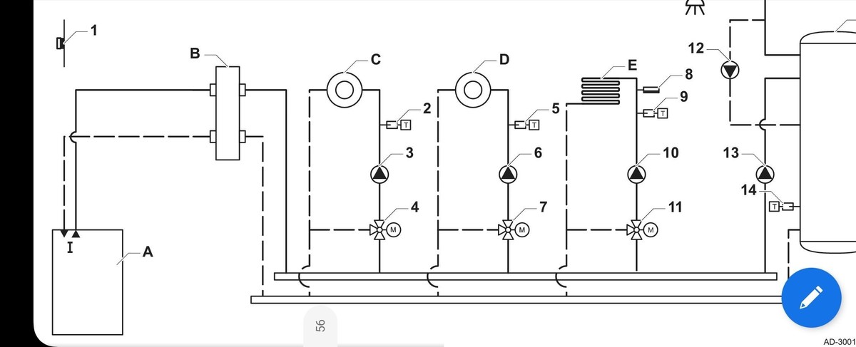

Zabieram się za modernizację instalacji CO. Historia po krótce wygląda tak, że zleciłem wymianę pieca gazowego (15 letni Junkers 24kw) na Evodens AMC 15. Piec został wymieniony i wpięty w starą instalację. Efekt - niedogrzane grzejniki w szczególności na parterze, podłogówka grzeje nieco bardziej niż przy poprzednim piecu. Po kilku dniach połapałem się, że grzejniki/podłogówka są zasilane na odwrót. Zawołałem fachowców żeby poprawili, nasłuchałem się jak to ta moja instalacja jest spaprana, finał finałów zobowiązali się do przepięcia pieca. Przyjechali pokombinowali i zrobili jeszcze gorzej, bo zamienili jedynie rury idące na piętro. Teraz na górze jest gorąco a na dole 2 grzejniki w ogóle nie grzeją a podłogówka czasem "mruczy" co jest trochę irytujące, szczególnie wieczorem jak jest cicho.
Nie jestem obeznany z tematem i chciał bym skonsultować z wami moje plany.

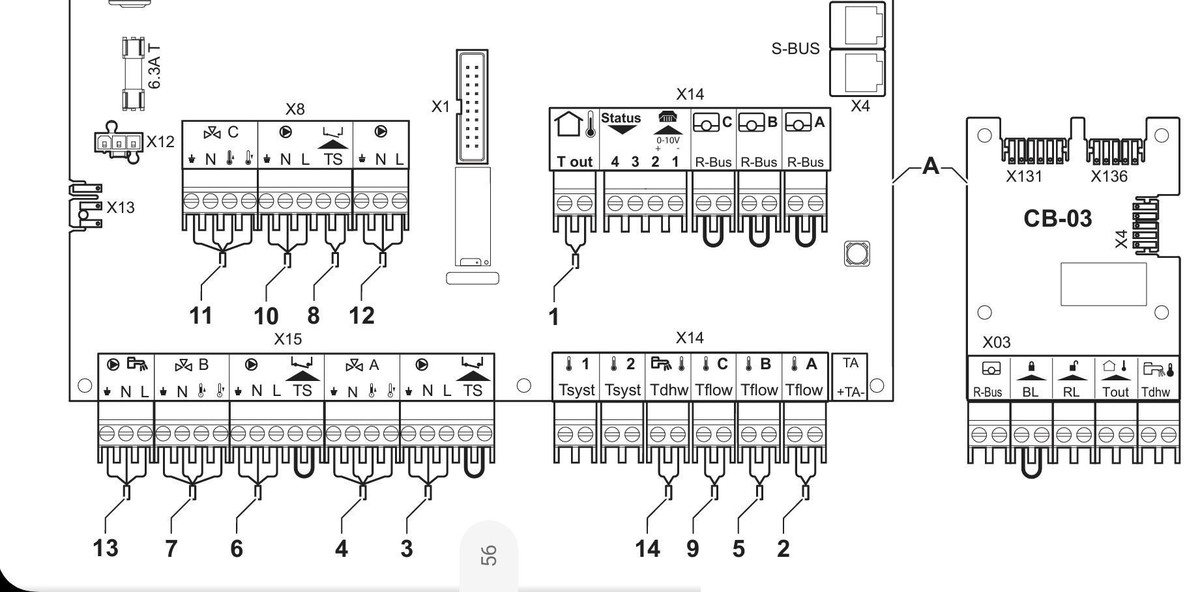

Przede wszystkim, wzoruję się na projektach instalacji De Dietrich z instrukcji instalatora dołączonej do pieca. Będą 3 obiegi z mieszaczami na sprzęgle hydraulicznym oraz zasobnik na obiegu bezpośrednim (na schemacie jest za sprzęgłem ale nie to jest istotą moich wątpliwości).
Screenshot_20231117_113640_AcrobatforSamsung2.thumb.jpg.22e397d90b80e74f1b15d89fbdd9be0b.jpg
Screenshot_20231117_114442_AcrobatforSamsung3.thumb.jpg.734e72e5fa27b5d52bb06d7b65c4f685.jpg
1. Nie wiem co kryje się pod nr 8, wg instrukcji to termostat zabezpieczający, szukałem odpowiedzi w necie ale potrzebuję pomocy w ustaleniu co mam kupić.
2. Gdzie na instalacji CO dać zbiornik wyrównawczy?
3. Czy między poszczególnymi elementami: sprzęgło - filtr siatkowy - zawór mieszający - pompa - zawór odcinający powinny być zachowane jakieś konkretne odległości, czy może to być razem jak w gotowych zespołach afriso?
4. Czy na zasilaniu ze sprzęgła dać zawór zwrotny czy wystarczy tylko na powrocie?
5. Gdzie dać czujniki temperatury? Bliżej pompy czy grzejników/ podłogówki?
Dzięki za wszelkie rady.
ad1 - to coś takiego https://allegro.pl/oferta/termostat-przylgowy-na-rure-sterownik-pompy-c-o-6793446749?utm_feed=aa34192d-eee2-4419-9a9a-de66b9dfae24&utm_term=test&utm_source=google&utm_medium=cpc&utm_campaign=_dio_ogrzewanie_pla_pmax_sc&ev_campaign_id=17291651751&network=x&placement=&test=pmax&category=heating&gad_source=1&gclid=CjwKCAiAu9yqBhBmEiwAHTx5p3oTF-OI55JkR75uu5pRzk9PkvvvwRMC-0szjEdh7MoE9hCRfGD6_hoCAUcQAvD_BwE
Ustawiasz na nim max temp jaką można podać na podłogę, przeważnie 45-50C.
ad2 -przed samym kotłem, na powrocie
ad3 - nie ma takich wymogów co do odległości
ad4 - nie dawać żadnego zaw zwrotnego - po co on tam ma być?
ad5 - zaraz za pompami

Dzięki, 1, 3 i 5 załatwione.
Ad2 czy separator zanieczyszczeń wpiąć przed czy za naczyniem patrząc od strony kotła?

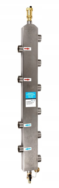

Ad4 sprzęgło będzie takie:
Moja koncepcja wynikała z obawy, że mieszacz będzie podciągał chłodną wodę ze sprzęgła zamiast z obiegu. Tak teraz próbuję to sobie wyobrazić i w sumie nie wiem czy jest takie ryzyko.
6. Jak prawidłowo podłączyć obiegi do sprzęgła? Od strony kotła wydaje się to proste 1 z 3  lub 2 z 4. A od strony grzejników 1 z 2, 3 z 4, 5 z 6 czy 1 z 4 itd.?
7. Czy dobrze kombinuję, że obieg o najwyższej porządnej temperaturze powinien być zasilany z najwyższego punktu?
Zawory zwrotne powinny być na poszczególnych obiegach  "na powrocie do powrotu"I nie piec tylko kocioł i nie zbiornik wyrównawczy a naczynie przeponowowe.Separator tuż przed kotlem

Pytanie , czy to sprzęgło czy sprzęgło-rozdzielacz z ukierunkowanym przepływem ? Bo to bardzo dużo zmienia .
Wczoraj dostałem to sprzęgło, nic skomplikowanego, ot rura o przekroju prostokąta z wspawanymi mufami.
To trochę będzie ciężko to wyregulować prawdziwe sprzęgło powinno być zamontowane tak jak na dołączonym schemacie, bo w tym przypadku obieg który będzie miał najmniejszy opór bedzie podbierał całą cieplą wodę innym obiegom. Ale  jak nie chcesz tego oddać to przynajmniej załóż na wszystkich obiegach zawory trójdrogowe i na powrotach zawory zwrotne, dodatkowo oblicz sobie który  obieg bedzie miał największy opór i jego zasilanie podłącz w najwyższym miejscu , pod nim drugie zasilanie i analogicznie trzecie , a następnie powroty.
W sumie to bym je zwrócił tylko, że zależy mi na 2 osobnych źródłach. Od góry podłączę parter- 6 grzejników, piętro- 5 grzejników, podłogówka- 3 małe obwody. Opory na parterze są zdecydowanie największe

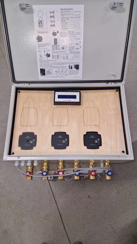

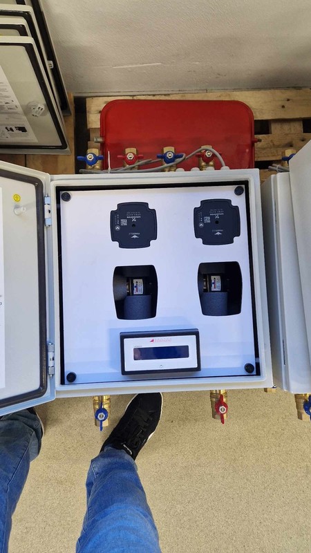

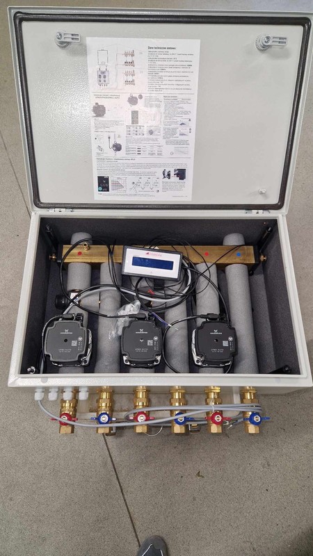

Szkoda, że już kupiłeś bo mógłbym Ci zaproponować mój produkt na dwie , lub trzy grupy pompowe z zaworami termostatycznymi 1" o kvs 3,4 . Lub zaworami 3d z siłownikiem o kvs 6,3 . Zaoszczędziłbyś czasu na skręcanie . A może i ogółem części były by u mnie tańsze. received_905444284332188.thumb.jpeg.ab305c0d9262f5dc511d31a868a2b47b.jpeg
Wygląda profesjonalnie i na bank oszczędza kupę roboty. Niemniej wolę sam zbudować instalację, dzięki temu serwisowanie jej, czy przeróbka, nie będzie problemem. L
Finalnie odsyłam prawie wszystkie graty. Kupię sprzęgło z kierownicą przepływu, zawory 3d afriso 3/4, 3,5 ksv na grzejniki, z zaworem na podłogówkę mam jeszcze problem bo muszę jakoś obliczyć moc tych trzech obwodów (może macie jakieś wskazówki).  Kolejną zagadką jest dla mnie podłączanie siłowników do kotła, na schemacie są 4 przewody, jedyne jakie znalazłem z 4 przewodami robi invena, cała reszta nie ma uziemienia. Mogę podłączyć taki nie uziemiony siłownik czy może da się wymienić wiązkę i dodać uziemienie? Te inveny nie są kompatybilne z innymi zaworami.
Edytowane przez Tomaszos
Może to instalacja pod siłownik proporcjonalny 0-10v na 24v
Na 4 przewody .
Nie, w instrukcji podają 230v AC, 4 przewody - uziemienie, neutralny, otwarty, zamknięty. Piec nie wykryje braku uziemienia, kwestia czy jest to istotne z punktu widzenia bezpieczeństwa, w sumie siłowniki w większości nie są uziemione.
Co więcej znalazłem siłownik De Dietrich, ten też ma 3 przewody.
