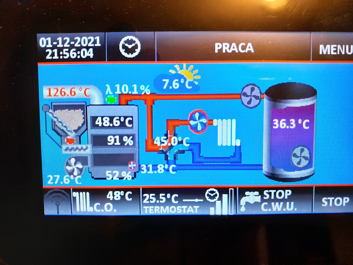

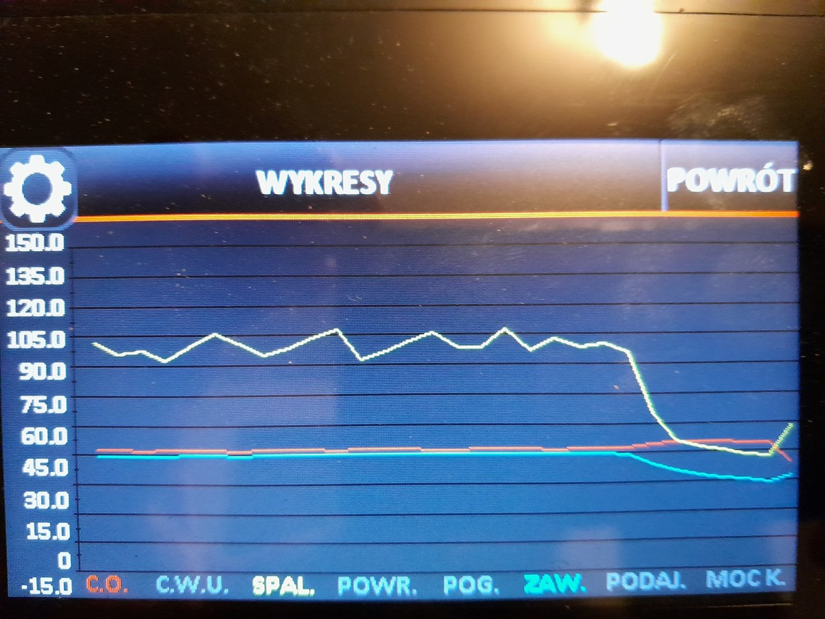

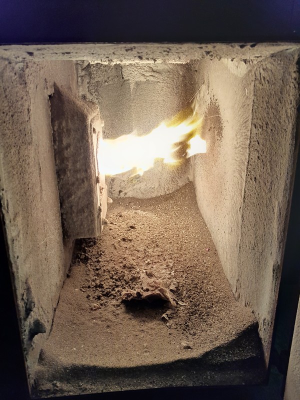

  11. Na średnim palniku, takim sterowniku w swoim domu mam nadmuch max zależy od pelletu jaki sypie 53 dla 6mm niby dębowego a 54-55 dla noname 8mm Nadmuch minimalny mam 35 Nadmuch w rozpalaniu 45 Dopalanie dla 6mm na 400sekund Dawka w rozpalaniu przez 70sek To coś wyższe w popielniku to parę papierków niepotrzebnych przy okazji zostało spalone. Soft mam nieco świeższy w tej chwili z obsługą sondy lambda o sonda jest podłączona i sparowana ze sterownikiem.

  20. Tak wygląda uklad menu po dodaniu obsługi sondy lambda. Plus menu sondy.
