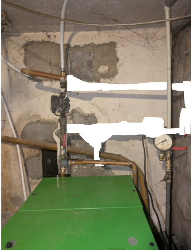

Prawdopodobnie masz 55stopni , ten co pokazuje 34stopnie przekłamuje bo niema obiegu wody . Widzę tam jeszcze jeden ile na nim jest ? Ten miarkownik to skala która 70 stopni czy 30 ??? Miarkownik ciągu to nie termometr , go się kalibruje według innego termometru . ( Kalibracja miarkownika ciągu : czekasz aż piec osiągnie stałą równą temperaturę , odczytujesz np:55stopni i taką ustawiasz na miarkowniku . Następnie regulujesz łańcuszek tak aby był mocno napięty - ale klapka jeszcze zamknięta )- Kocioł na ekogroszek & pompa ciepła porównanie kosztów
