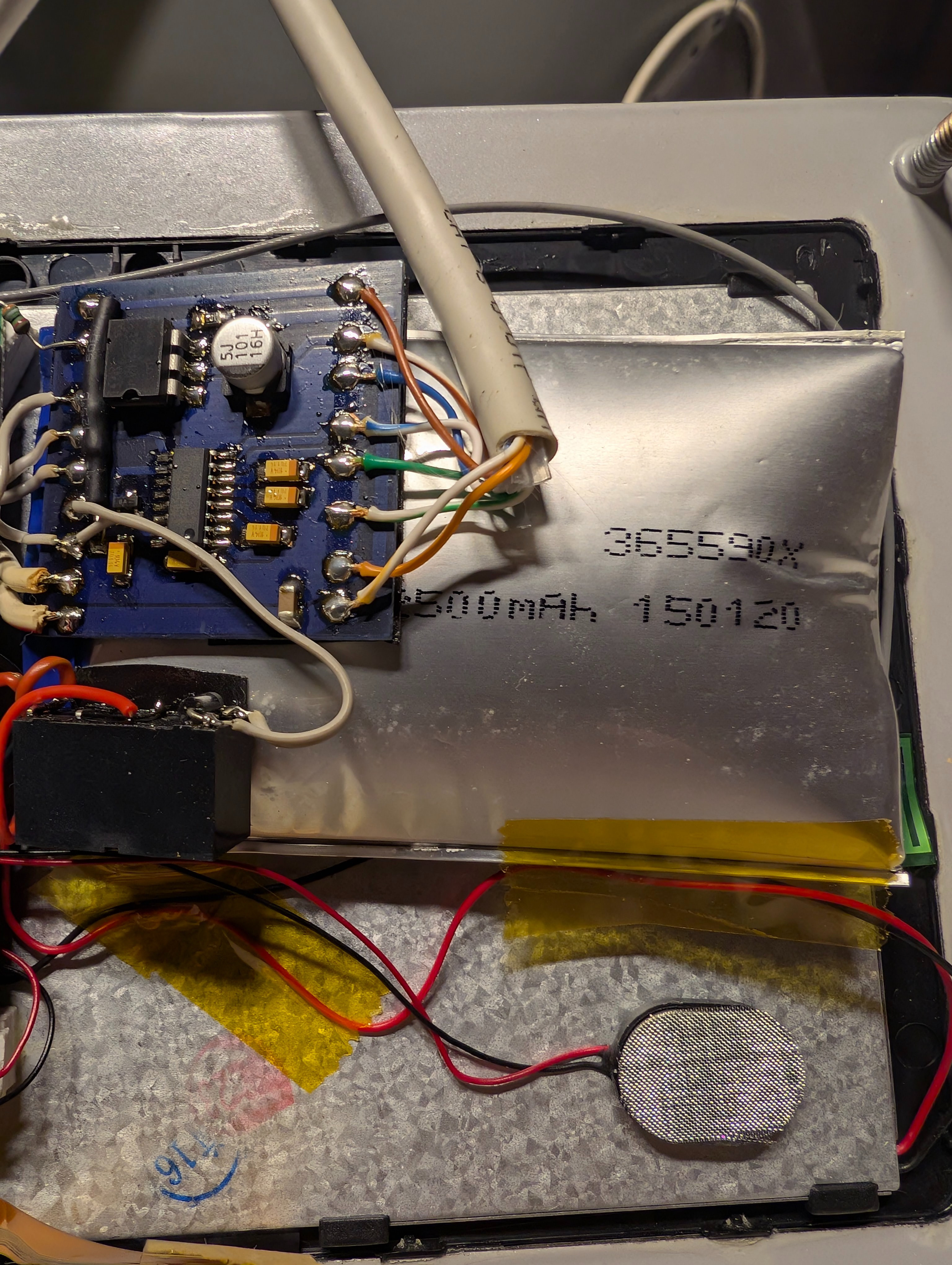

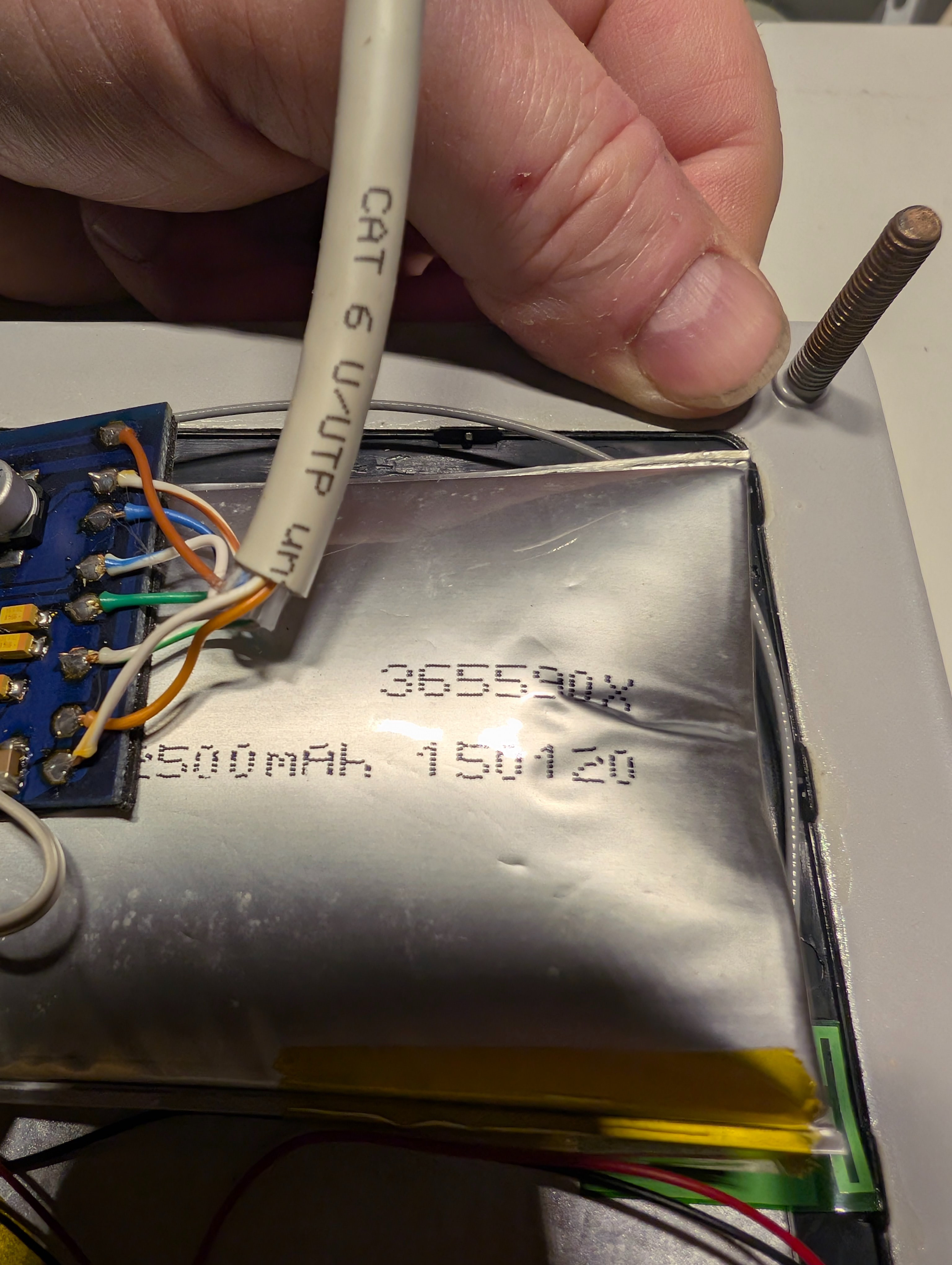

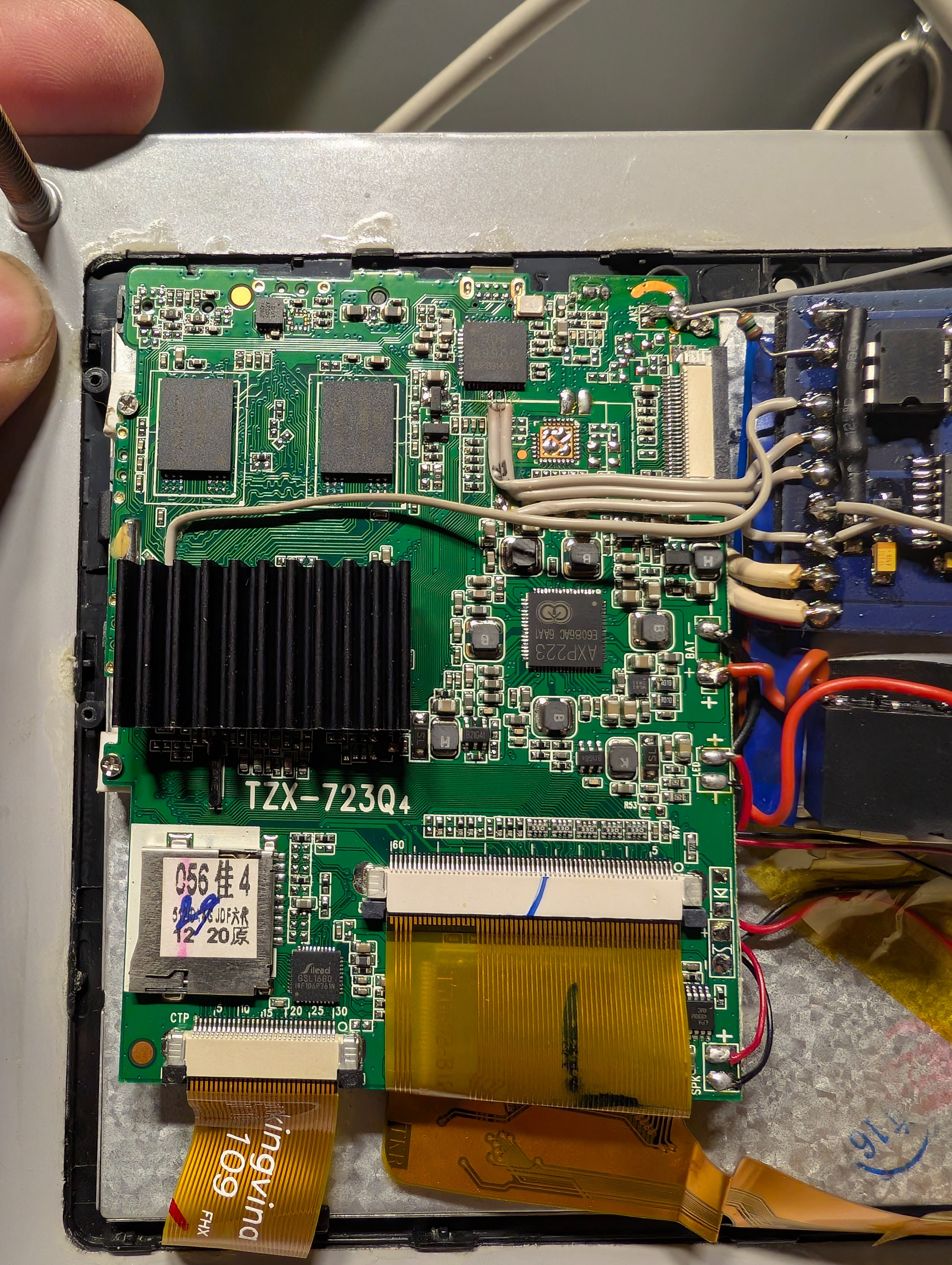

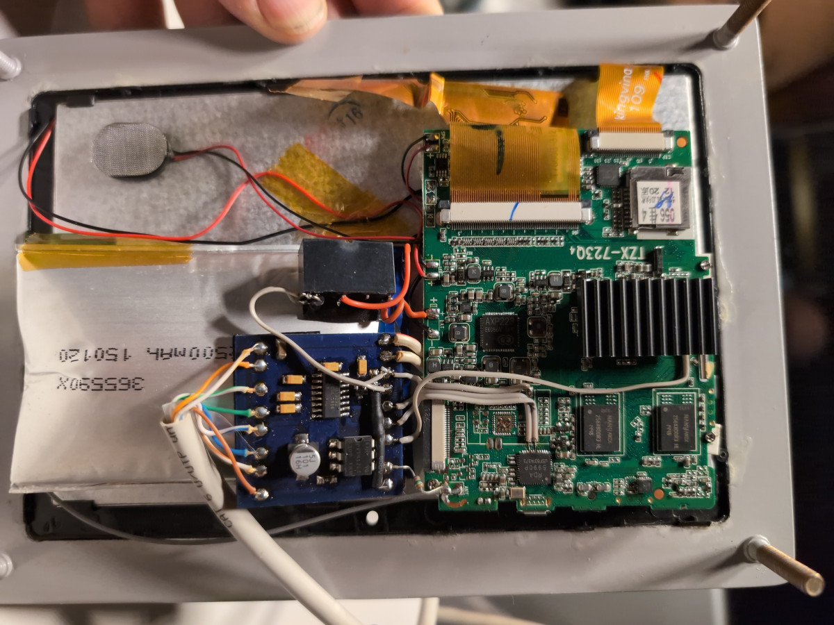

  1. Witam. Działa! Wszystko działa! Uff! Wymieniłem akumulatorek i wróciła mu "pamięć". Więc jaki jest dzień i godzina. Widzi sieć wifi. Tzw dotyk kupiony w ali express. Zamontowany i wszystko działa. Nie wiem jaki był powód ale już jest ok. Dziękuję wszystkim za rady i wesołych świąt życzę. 🌲
  2. No niesety nic się nie zmieniło, ekran się odpalił ale dotyk nadal nie działa. Jutro będę miał nowy ale chyba to nic nie pomoże... chyba że to jakieś "zasilanie" ekranu.
  3. Dzięki za info. A czy jak usunę ten akumulatorek i podepne bez niego to może zadziałać? tzn by sprawdzić czy ekran działa? Co mam powiedzieć? Nie wiem, miało być pięknie a wyszło jak wyszło. Nic się nie dzieje od 10 lat tylko teraz ten problem z ekranem.
  4. Dołączył do społeczności: markus66
