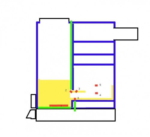

Witam wszystkich konstruktorów i kombinatorów.
Dobrze, że mamy forum gdzie możemy wyrażać swoje opinie i doskonalić swoje wynalazki poprzez kontakt i doświadczenie innych zapaleńców.
Po udanej przeróbce mojego moderatora na dolne spalanie wiem, że tego typu kocioł właśnie chcę. Gotowych dobrych raczej nie ma. Poza kilkoma ale cena odpada. Dlatego postanowiłem zbudować własny kocioł dolnego spalania. Znalazłem gościa, który wycina blachę laserem w dowolnym kształcie w cenie samej blachy. Jak mi już wytnie to sobie sam pospawam bezproblemowo. Całą inwestycję szacuję na jakieś 1000 zł. Gra jest więc warta świeczki.
Właśnie jak wytnie. Muszę mu dostarczyć rysunki z wymiarami. I tu zaczyna się problem.

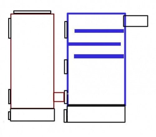

Ogólny zarys kotła mam. Pozostaje jeszcze kilka nie dogranych rzeczy. Oto moje dwa schematy.
Chciałbym zrobić coś w tym stylu. Kocioł mocy 12-13 kw
Typ 1.
Wymiennik na bazie kopert poziomych, wyczystki z boku. Łatwiejszy do wykonania, mniej spawania.
Typ 2.
Wymiennik z płomieniówkami pionowymi. Ok 30 szt. z rury 5/4 cala. Łatwiejszy jest tu dostęp do czopucha.
Teraz objaśnienia do rysunków.
Na żółto - szamot.
Na zielono - kanały z powietrzem wtórnym
Na czerwono z numerkami - punkty podawania powietrza.
Moje założenia:
Komora załadowcza 25x30cm. Ruszta 20x25cm. Zaniżenie paleniska w stosunku do palnika 8cm. Palnik 8x18 cm. Długość komory dopalania gazów 25cm. Wysokość do pierwszego wymiennika 25cm. Podawanie powietrza wtórnego w punktach:2,6,4. Do punktu 2 i 6 powietrze będzie podgrzane.
Całość ma pracować na ciągu naturalnym. Dmuchawę miałem 9 lat. To była porażka.
Co myślicie na temat podanych wymiarów. Nasuwa się wiele pytań. O wielkość ruszta, komory załadowczej, palnika, komory dopalania gazów. Także o punkty podania powietrza wtórnego typu wymiennika. Myślałem też aby zamiast szamotu w komorze załadowczej użyć blachy żeliwnej. Powinna spełnić tą samą rolę a nie zabierze tak dużo miejsca. Płytki szamotowe jakie chcę założyć to 3cm. Może odlać z zaprawy szamotowej palnik w kształcie lejka. Bardzo proszę
Bardzo proszę o Waszą opinię. Każda uwaga będzie dla mnie bardzo cenna. Jest na forum kilku specjalistów od dolnego spalania. Mam nadzieje, że nie zostawią mnie samego.
Z góry dziękują za zainteresowanie się tematem.
Pozdrawiam wszystkich palaczy.

  • Kłaniam się. Tytułem polemiki zdań kilka. Moim zdaniem, jeśli kocioł jest górniakiem to powietrze z popielnika pójdzie poprzez opał a jeszcze lepiej przez wewnętrzne napowietrzacze do góry komo
O.K buduj kocioł dolny.
Jak zobaczę to co zbudujesz to może zostanę Twoim klientem jak mój kocioł przejdzie na emeryturę. Dlatego moje wskazówki będą subiektywne.
Zanim zaczniesz ciąć blachy to pierwsze zbuduj model z kartonu w skali np 1:5.
Popatrz na link w moim profilu na mój dolny kocioł.
1. Proponowałbym taki wymiennik jak w moim kotle. Droga spalin w takim wymienniku jest bardzo długa i jest zdecydowanie łatwiejszy do czyszczenia niż Twoje wymienniki. Ja jestem zwolennikiem kotła który ma kształt zbliżony (bardziej dłuższy niż wyższy) do np. Moderator Unica Sensor bo łatwiej będzie załadować komorę paliwem a nie każdy ma kotłownię o wysokości 2,5 m, a poza tym po co tak wysoko podnosić paliwo.
2. Wymiary ruszt są za duże w stosunku do mocy kotła który zamierzasz zbudować. Jak mój kocioł stanie do czyszczenia to zmierzę jakie ma on ruszta. Uważam że ruchome ruszta są bardzo przydatne w kotle dolnym. Każdy element ruszta powinien się ruszać.
3. Palnik w moim kotle jest pionowy i tylko w nim jest szamot. Będzie ciężko zmierzyć wymiary palnika ale się postaram. Mój palnik jest zdecydowanie szerszy i dłuższy niż Twój.
4. Czopuch okrągły ze standardowej rury grubościennej lekko wznoszący się w stronę komina. W moim kotle czyszczę go bez problemów poprzez wyczystkę górną.
5. Bardzo ładnie wyprostowałeś komorę załadowczą mojego kotła.
5a. Przód i boki komory nie muszą mieć płaszcza wodnego, bo w komorze się nie pali.
5b. Boki komory na ostatnich około 10 cm przed paleniskiem (rusztami) muszą się zwężać ponieważ gdyby cała szerokość komory (bez proponowanego mojego zwężenia) "wchodziła" na ruszta to moc kotła byłaby bardzo duża. Postaram się wykonać zdjęcie jak w moim kotle jest zrobione to zwężanie komory.
6. Wyjścia wody zasilającej sztuk 4 o wymiarze 2 cale z gwintem. Dwa od góry i dwa z tyłu kotła. Każdy podłączy sobie te które mu pasują. W niewykorzystane wyjścia można założyć termometry mierzące temperaturę zasilania.
7. Wejścia wody powrotnej sztuk 4 o wymiarze 2 cale z gwintem. Dwa z prawej strony w okolice ruszt i dwa z lewej strony w okolicę ruszt. Każdy podłączy sobie te które mu pasują. W niewykorzystane wyjścia można założyć termometry mierzące temperaturę powrotu, lub używać je jako napełnianie/spust wody z instalacji.
8. Pamiętaj że wszystkie drzwiczki powinny mieć uszczelnienie sznurem o standardowych wymiarach np. 10 x 10 mm. Drzwi wyczystek nie muszą mieć uszczelnień.
9. Kocioł powinien mieć nogi.
10 Ja jestem zwolennikiem dmuchawy. W kotle który dla mnie zrobisz musi być miejsce dla dmuchawy.
To są moje pierwsze wskazówki. Zobaczę jak się będzie temat rozwijał.

Powietrze pierwotne podałbym w 1/3 1/4 wysokości komory zgazowania paliwa . Kapkę powietrza pierwotnego też pod ruszt.
WITAM
Wymiennik koniecznie z płomieniówek jeśli możliwe w pozycji lezącej łatwiej czyścić. Pozdrawiam.

Dolniaki nie są moimi ulubionymi ale jeśli już to może i moje dwa słowa...
Popieram kolegę Tomka. Płomieniówki poziome, 8 sztuk w układzie "leżącego" "W" (2 i środkiem 4 szt. i 2 lub również "leżącego" "U" 2 x 4 szt., do tego zwrotnicę ciągu. Zalecam rozważenie opcji regulowanego prześwitu pomiędzy rusztami a grodzią. W grodzi wykonanie pionowej szczeliny (10mmX150mm), którą zawsze można zaspawać lub zasłonić ( a spodziewam się, że będzie bardzo przydatna). Drzwiczki kup gotowe i z rozetkami do napowietrzania (rozetkę można zawsze zamknąć). Ruszt nie musi stanowić całej głębokości kotła a w tylnej części popielnika, za szczelną ścianką solidne, regulowane napowietrzanie przestrzeni za grodzią. Żeby opał się mniej zawieszał,wewnętrzne ścianki kotła na kształt dzwonu. W narożnikach zasypu i grodzi kątowniki przylegające (przyspawane) jedną krawędzią do prawego i drugi lewego boku , aby można było czyścić z popiołu i smoły kanaliki gazów wędrujących z popielnika do zasypu i odwrotnie (zależnie od stosowanego opału - drewno i węgiel zachowują się odmiennie). Wyczystka grodzi jest zbędna, chyba że zamierzasz smolić na potęgę?
Jeśli nie zaryzykujesz naszych podpowiedzi (chociaż niektórych), szkoda ryzykować nawet 1000.- zł. Kup od razu gotowca i trochę go dopracuj.
Spawając zaczynaj jeszcze przed narożnikami i kończ za. Narożniki sprawdzaj na szczelność, choćby wodą, jeszcze przed zamknięciem płaszcza czy komory czy kolejnej płyty blachy. Na większych powierzchniach "załóż" kilka nitów ograniczających pęcznienie płaszcza.
Popieram zrezygnowanie z części płaszcza wodnego komory zasypowej ale wymaga to starannego ocieplenia (izolacji) całości i wykonanie efektywnego wymiennika (płomieniówki bezszwowe i maksymalnie długie)

ramzeus, rozważ budowę kotła w dwóch częściach: oddzielnie sekcję paleniskową i wymiennikową, uszczelnionych na styku sznurem ognioodpornym i dociśniętych nawzajem śrubami. To ułatwi samą budowę (mniejsze gabaryty) i pozwoli na ewentualne ulepszenia. Pzdr.
Cytat :
Wyczystki też szczelne mają być , "fałszywe" powietrze w kotle obniża sprawność wymiany Ciepła w wymienniku.

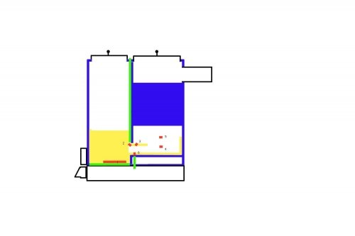

Cofam wszelkie pochwały, Defie jesteś cienki.... i wklejam.
Bardzo dziękuję.
Właśnie widać na schemacie, że można skrócić głębokość popielnika blachą prostopadła do grodzi kanału i na niej zawiesić na mimośrodach (dwóch markach) kieszeń na cegłę z szamotu. Unoszona cegła powyżej poziomu rusztów zmniejsza prześwit pomiędzy grodzią a rusztami. Z tej poprawki wynika, że należy zmienić dopływ lub dokładniej odpływ wody z rusztów na boczne płaszcze kotła. Rewizja tej nowej , małej komory może posłużyć do czyszczenia popiołu z kanału konwekcyjnego i służyć do regulowania ilości powietrza wtórnego w tej strategicznej komorze spalania. Czy istnieje potrzeba zastosowania kolejnego miarkownika ciągu ? Może... ale jest taka możliwość.
Na kolejnym schemacie tego samego kotła (który pewnie nastąpi; ten schemat) widać, że zastosowano tu po bokach 2 x 2 płomieniówki a środkiem już, za wcześnie, czopuch ??? Nie tylko mnie spotyka przedwczesny ....?!? Tę dziurę o przekroju kwadratu bardzo źle się czyści i z powodzeniem można "wpisać" kolejne 4 płomieniówki, co daje większą powierzchnię odbioru ciepła. O co walczymy ? O ciepło i wygodę obsługi. Czyszczenie płomieniówek jest łatwe i nie wymaga kolejnego narzędzia do czyszczenia.
