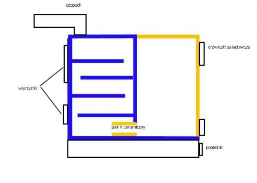

1. Proponowałbym taki wymiennik jak w moim kotle. Droga spalin w takim wymienniku jest bardzo długa i jest zdecydowanie łatwiejszy do czyszczenia niż Twoje wymienniki.
5b. Boki komory na ostatnich około 10 cm przed paleniskiem (rusztami) muszą się zwężać ponieważ gdyby cała szerokość komory (bez proponowanego mojego zwężenia) "wchodziła" na ruszta to moc kotła byłaby bardzo duża. Postaram się wykonać zdjęcie jak w moim kotle jest zrobione to zwężanie komory.

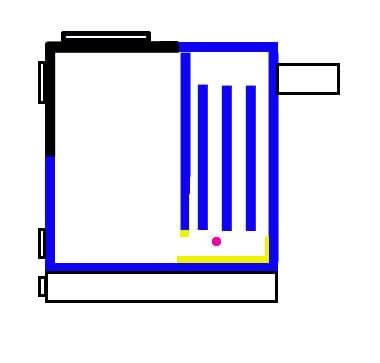

Widzę, że dyskusja się rozwija. W miarę czytania i rozmyślania przyszły mi do głowy jeszcze dwa pomysły.
1. konstrukcja znana od dawna tylko zamontowany palnik pionowy zamiast poziomego. Szamot także na bokach komory spalania - coś podobnego jak na fotce u kolegi emus. Płaszcz wodny do połowy komory załadowczej.
2. Troszkę inna konstrukcja wymiennika. Nie ma kierunku spalin ku dołowi. Łatwiejsze zapalanie, nie potrzebna klapa skracająca drogę spalin, palnik poziomy. Szamot i płaszcz wodny jak wyżej
Zależy mi na tym aby komora załadowcza miała minimum 60 cm wysokości. Byłaby wtedy możliwość załadunku od góry klocków długości 50 cm. Mniej cięcia drewna. Tak więc wymiennik płomieniówkowy w poziomie w moim przypadku odpada. Drzwiczki załadowcze od czoła kotła też nie głupia rzecz.
Na czerwono powietrze wtórne, na żółto szamot.
Jakie są wasze opinie. Które rozwiązanie byście wybrali?
emus
Jaka jest u ciebie szczelina pomiędzy wymiennikami i jak grube są płyty wymiennika
Kłaniam się.
W Twojej propozycji komora zasypu to 1/2 całości kotła. Druga połowa to wymiennik z pionową tylko możliwością czyszczenia. Jeśli przyjmiesz moją propozycję to kto Ci zabroni zrobić komorę głęboką na 60cm i podobnej długości płomieniówki? W Twojej drugiej wersji ciepło i ogień będą zaginać się zaraz za pierwszą grodzią, reszta pionowych grodzi będzie dość leniwie odbierać ciepło. Turburatory i deflektory stosuje się celem szykanowania (zmuszania ciepła do wirowania) żeby maksymalnie odbierać ciepło. W drugiej wersji ciepło uniesie się do góry i tam "ślizgając się" po suficie wymiennika pójdą do czopucha ? Tego chcesz?

z 5 lat temu chciałem wykonać kocioł samemu . miał to być spawany wymiennik
a boki postawione z cegły szamotowej ocieplony watą szklaną i obrobiony blachą
Niestety nie zdążyłem zebrać materiału na wykonanie ,a pękł mi stary kocioł
funkcjonował 14 lat, ze względu że zbliżał się sezon zimowy musiałem zakupić drugi
kocioł. Teraz właśnie przeczytałem wątek o kotle i znowu naszło żeby skończyć dzieło zaczęte 5 lat temu. Co sądzicie o takim projekcie.
.................. Moim zdaniem jest to rozwiązanie zbieżne z moimi założeniami. Widzę problem czyszczenia i nie jest zaznaczone napowietrzanie wtórnym powietrzem. Ekspertem ceramiczno- stalowej konstrukcji jest kolega HESO
Konstrukcja zębca jest zwarta (bardzo podobna do mojego pierwszego własnej konstrukcji i dlatego też go kupiłem) ale wymaga "moich" poprawek dla zasypowego i bardzo udanych poprawek zrobionych przez TOMKA KRAKERSS'a. na kocioł z podajnikiem
Pozostaję na razie przy swojej opinii.
RAMZEUS spróbuj proszę namalować moje poprawki na schemacie zębca. Weź pod uwagę 60- 70 cm głębokość komory. Kocioł może być cały nieco węższy, do granic jakie wyznaczą Ci zakupione drzwiczki.

to była konstrukcja z przed 5 lat teraz trochę chce zrobić trochę inaczej no przydało by się zrobić wejście na podajnik tłokowy .Może kiedyś miał będzie w dostępnej cenie będzie można zamontować . Cały wymiennik będzie zrobiony z dosyć grubej blachy 8 mm (taką kiedyś kupiłem)
No i teraz problem na jakie wymiary pociąć tą blachę powierzchnia grzania 180 m2 domu okna plastiki ocieplenie ścian 5 cm styropianu i zabudować szamotem w 6 cm czy 12 cm
@waldikol
Potrzebujesz jakieś 16-18 KW. Przed cięciem musisz policzyć wymiary ale wcześniej trzeba wiedzieć co chce się budować.
Cegła raczej 6cm.
Poprawiłem rysunek aby pokazywał jak wygląda wymiennik w moim kotle.
Zwróćcie uwagę, że tam gdzie spaliny płyną w dół robi się przeciwprądowa wymiana ciepła.
Tak jak pisałem klapa skracająca drogę spalin jest niepotrzebna

Czy widzicie to co ja? ........ w miejscu najwyższych temperatur widzę "okno" do czyszczenia pionowych grodzi...
W drugim schemacie widzę podawanie wtórnego powietrza gdy już jest "po herbacie" . Uważam, że wtórne powietrze należy mieszać z destylatami przed a nie za palnikiem ??? Przeanalizujcie pracę "lutlampy" lub obejrzyjcie na "youtube" temat "wood gas" i te śmieszne, bo z puszek po kukurydzy i groszku, kochery .
Optymalnie dla dolniaków, należy za grodzią stworzyć komorę (komóreczkę?) do mieszania spalin z powietrzem wtórnym i przepuścić przez palnik lub palniki. Gdzie jest HESO? Ona nas powinien poprawić, Jemu uwierzę jeśli coś skrytykuje...

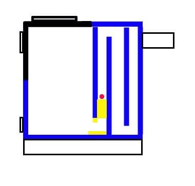

Emus pozwoliłem sobie zmodyfikować nieco Twój rysunek. Nie znam się na piecach, ale oglądałem samoróbkę o podobnej konstrukcji jak na rysunku, z komina wogóle nie było widać dymu.

Rozważ dołożenie jeszcze jednej przegrody.Z tym że,przegrody powinny być połączone ze ścianką górną jak i dolna kotła.Wyczystki mógłbyś umiejscowić na jednej z bocznych ścianek: na górze i na dole.Tak mam i jest dobrze.W przypadku zainteresowania służę dalszymi informacjami.

Pomysł całkiem fajny tylko że pierwsza przegroda musiałaby mieć jakieś 12-15 cm. Chyba za dużo wody by w kotle było.

Czesc, dokladam jeszcze swoje 3 grosze:
1. Przegrody powinny byc ustawione w roznych odleglosciach.
Pierwsza szeroko nastepne coraz weziej - spaliny oddajac cieplo ochladzaja sie i zmniejszaja objetosc.
2. Przejscie z sciany do czopucha polokragle lub stozkowe, nie na kant !
Z moich doswiadczen z Dakonem tam w pierwszej kolejnosci odklada sie sadza - wszedzie jeszcze jako-tako a tam
juz wisi pierscien zaslaniajacy wlot.
Cala ta konstrukcja coraz bardziej przypomina mi mojego Dakona, moze wescie go na wzor do dalszej dyskusji ?

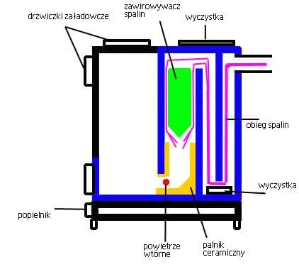

Coś nie mogę dzisiaj spać więc wymyśliłem coś takiego.
Wydaje mi się niezły pomysł. Zastanawiam się nad powietrzem wtórnym czy tam gdzie na rysunku czy wyżej.
Co wy na to?
