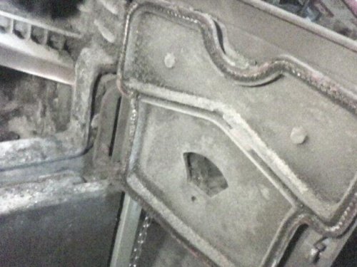

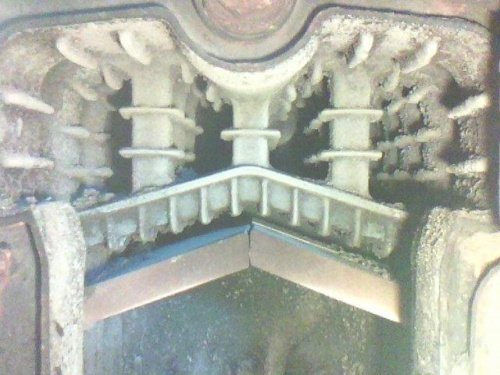

Swoją drogą testuję daszek z szamotu 4 płytki szamotowe przyciete na kształt sklepienia i tylko są włożone pod sklepieniem (jak zrobie fotki to wstawie). Co zauważyłem iż od ruszt do daszku z szamotu piec się wyczyszcza do samego żeliwa a niestety palę węglem 34.1 i już go opanowałem na początku pokopci trochę ale potem fajnie trzyma :) robiłem wszelakie próby i doszedłem do tego że po zapaleniu się węgla odłączam łańcuszek z miarkownika a klapka z dołu (powietrze pierwotne) uchylam ręcznie jakieś 0,5cm do tego oczywiście rozetka (powietrze wtórne) na max i tak długo trzymam aż dojdzie do 70C (akurat taka moja zadana temp) wtedy węgiel jest już odgazowany, łączę z powrotem miarkownik (ustawiony na 70C) z klapką a rozetke przymykam do 1-2mm. Pierwszy raz widzę ten kocioł w tak czystym stanie bo jak na węgiel 34.1 to jest po wypaleniu zasypu ładnie biały (do ideału brakuje)

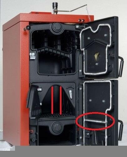

Lukas, od jakiegoś czasu wykorzystuję oprócz rozetki dodatkowe podawanie PW z rusztu pionowego. Jutro wrzucę zdjęcie ustrojstwa, które wyspawałem sobie z dwóch rurek. W Twoim przypadku mogłoby to również poprawić spalanie.
No nie bardzo bo u mnie dolne drzwiczki od popielnika do ruszt są odzielone szczelnie od rusztu pionowego trzeba by było zrobić dziury w drzwiczkach na wylot. Ale swoją drogą doby pomysł na dodatkowe PW :)
Jutro rano zrobię zdjęcie, to zobaczysz o co chodzi.
No fakt, jest szczelnie, ale w tym wypadku można brać powietrze z popielnika, poprzez ruszt poziomy. U mnie jest brane i z poziomego i pionowego jednocześnie.
Coś takiego:

Takie rurki na pewno dostarczają dużo PW, to jest bardzo dobry pomysł :) jak będę miał czas to pomyślę nad tym
Wygląda dość ciekawie. W Viadrusie ja bym dał po jedenj rurce z lewej i z prawej przy drzwiczkach i kolankiem skierować je na mniej więcej środek paleniska i byłoby chyba ok.
Wstawiam fotki viaderka z modyfikacji [daszek szamotowy] palone węglem typ 34.2 ;)
niczym nie ma klejone po prostu jest tak dociety pod odpowiednim kątem że się trzyma :)
