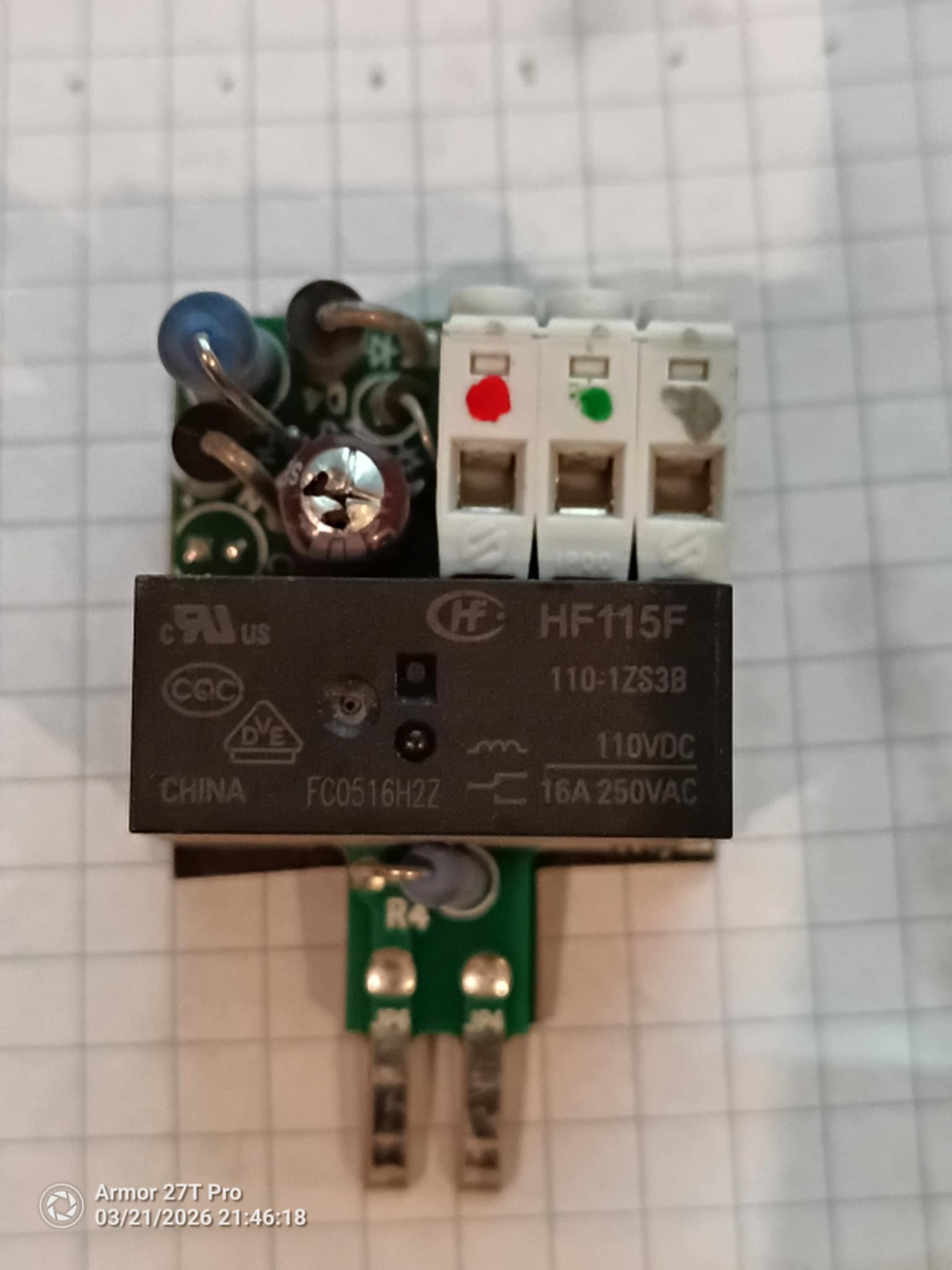

Mam problem z moim kotłem. W grudniu spaliła się zapalarka, więc kupiłem dwie okrągłe zapalarki 300 W. Niestety obie uległy uszkodzeniu po około dwóch miesiącach. Pomyślałem, że były nieoryginalne, dlatego działały tak krótko.
Następnie kupiłem kolejną zapalarkę — tym razem płaską, taką jak oryginalna. Po wymianie, już po jednym dniu działania, coś „strzeliło”, jak mała petarda. Postanowiłem sprawdzić bezpiecznik z tyłu pieca i okazało się, że jest spalony. Wymieniłem go i uruchomiłem piec ponownie, ale sytuacja się powtórzyła — znów było „strzał”.
Sprawdziłem zapalarkę, ale wyglądała na sprawną (była nowa i zgodna z oryginałem). Zacząłem więc sprawdzać przewody — wszystko wydawało się w porządku. Jednak zauważyłem, że przy sterowniku, na przewodzie od zapalarki, coś się stało. Załączam zdjęcie. co mam zrobić ? dlaczego to wybuchło?

daj to do jakiegoś rozgarniętego elektronika, może sobie poradzi..
Ja tylko pamiętam że w tych kotłach bym problem z triakiem w obowdzie zapalrki który powodował jej włączenie na stałe - zażyła się non-stop
zobacz tutaj - może to właśnie twoje rozwiązanie
ps jakie zapalarki kupowałeś które pasowały - bo chciałbym sobie kupić na zapas ale na oryginał za 400+ mi szkoda kasy
ps2 u mnie patrząc na pobór prądu kotłą to zapalarka startuje od 450Watt i po nagrzaniu schodzi gdzies do 400W. 300W wydaje mi się za mało. Jak na razie 6 lat i dalej działa (odpukać)

Masz uszkodzony układ elektroniczny pośredniczącym pomiędzy sterownikiem a grzałką.
Widać ewidentnie rozerwany kondensator elektroniczny z prostownika w tym układzie elektronicznym, to on zapewne powoduje zwarcie obwodu zapalarki. Być może są także jeszcze jakieś dodatkowe uszkodzenia, niewidoczne na zdjęciu.
Dziwi mnie trochę przekaźnik załączający bezpośrednio grzałkę (to ten prostokąt na pierwszym planie), który ma cewkę przekaźnika o napięciu znamionowym 110V DC (widocznie tak to zostało zaprojektowane).
