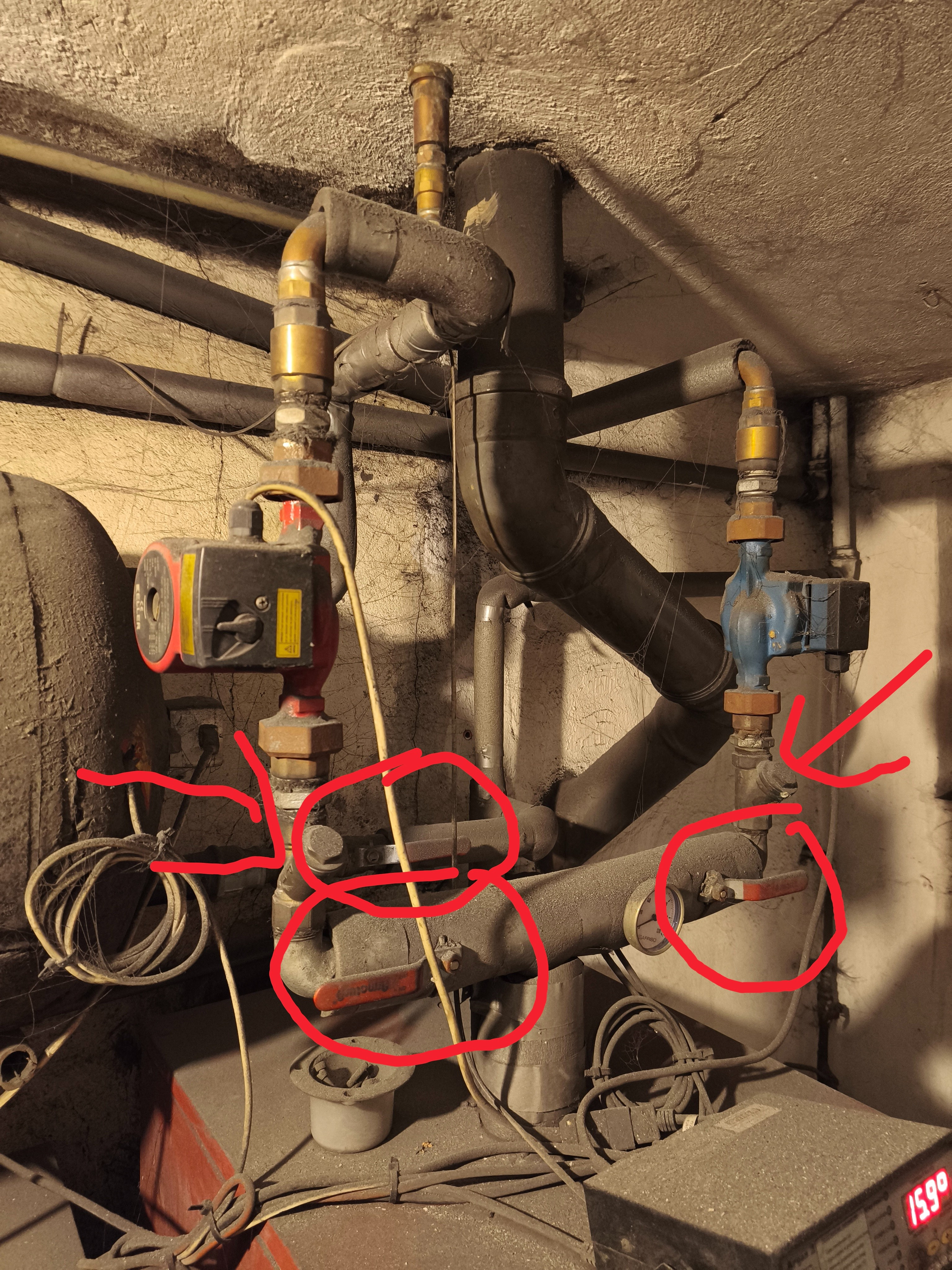

Witam. Piec już działa kilka lat bez czyszczenia filtrów kontowych ( w poprzednim kotrle regularnie czyścilem kilka razy podczas sezonu grzewczego) i nie mam pojęcia jak w tej inwestalacji odciąć dopływ wody aby otworzyć filtry (2 szt) . Z tego co widzę mam zainstalowane dwa zawory zamykające przy piecu i jeden na powrocie z bojlera. Jak wyczyścić te filtry bez spuszczania wody z całej instalacji. Czy wgl instalacja filtrów i zaworów jest zrobiona poprawnie? Generalnie wszystko działa ok ale po co są te filtry jak nie można ich przeczyścić... Z góry dziękuję za pomoc
Oprócz zaworów co zaznaczyłeś masz tam zawory zwrotne za pompami, wiec jak są sprawne to woda z instalacji ci nie wycieknie.

Czyli jak zamknę te dwa zawory na spokojnie mogę czyścić filtry?
Poki sa sprawne,to OK.
