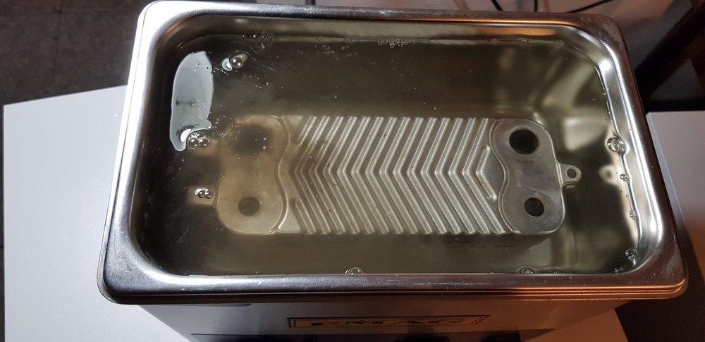

Do czyszczenia planuję użyć myjkę ultradźwiękową i kąpiel z octu, jeśli będzie nieskuteczna to spróbuję z jakimiś środkami do odkamieniania dzbanków typu kamix itp.
Planuję potrzymać w tej gorącej kąpieli wymiennik przez całą noc. Zakładam, że do rana powinien być już dość dobrze oczyszczony.

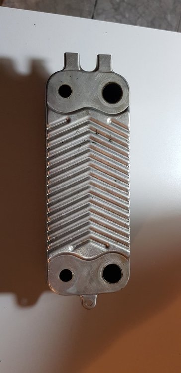

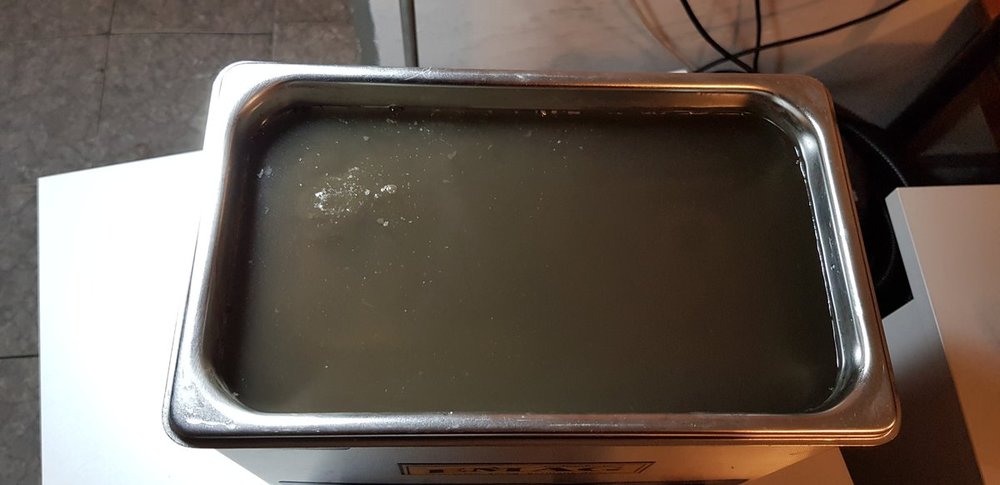

Chciałem się podzielić wynikami mojego czyszczenia wymienniki płytkowego. Cała akcja udała się bardzo dobrze. Do czyszczenia wykorzystałem myjkę ultradźwiękową i ocet - ok 3h pracy, temp 60stC.
Wymiennik zostawił sporo syfu. Po zamontowaniu piec grzeje wodę tak jak trzeba.

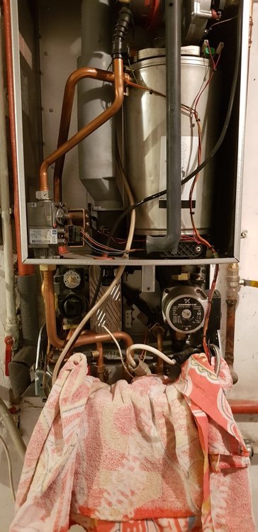

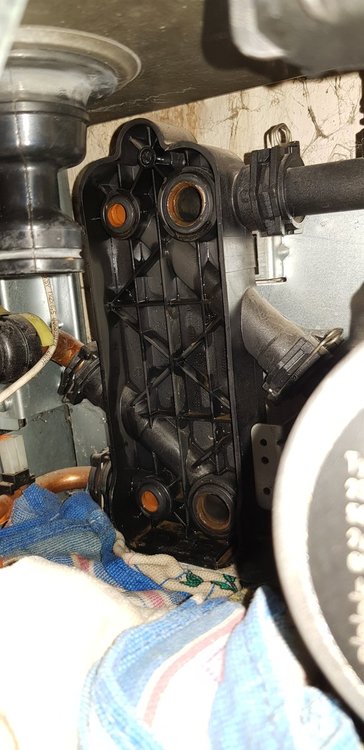

Samo wyjęcie wymiennika jest bardzo prostą sprawą. Można skrócić moją powyższą instrukcję do następujących kroków:
1. Wyłączyć napięcie zasilania i zamknąć dopływ gazu
2. Zamknąć dopływ wody zimnej i spuścić wodę najbliższym kranem
3. Spuścić wodę zaworem spustowym 46 z kaloryferów.
4. Wykręcić, umyć, zainstalować wymiennik płytkowy ( nie odkręcać wody przy wyjętym wymienniku)
5. Dopuścić wodę do układu zaworkiem 15. Odpowietrzyć kaloryfery i utrzymywać 1,5bar.
6. Otworzyć zawór wody zimnej, włączyć napięcie, odkręcić gaz i cieszyć się przez kilka miesięcy gorącą wodą :-)
