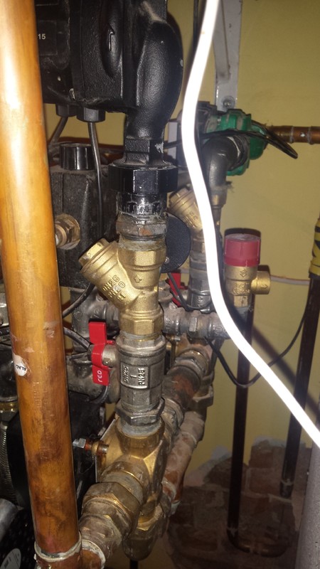

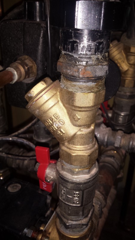

Witam. Chciałem Was zapytać czy te filtry są zamontowane prawidło? Kadłuby mają patrzeć do góry? Czy wtedy zanieczyszczenia nie będą opadać na dół zamiast do filtra? I ten filtr który został zamontowany w poziomie z drugiego zdjęcia, kadłub nie ma być skierowany w dół a on jest przekręcony. Ktoś może mi powiedzieć czy to jest ok?
Dobrze , ze wgl jest , przy takim założeniu filtra siatkowego ( do góry ) również da się go czyścić bez śmieci w instalacji , pewien hydraulik na YT pokazywał . Zamykasz odkręcasz wyjmujesz filtr i luzujesz zawór pod filtrem wszystkie pozostałe śmiecie na szmatkę dołożona do filtra .
Filtr nie zawsze się da założyć tak jak tego się wymaga .

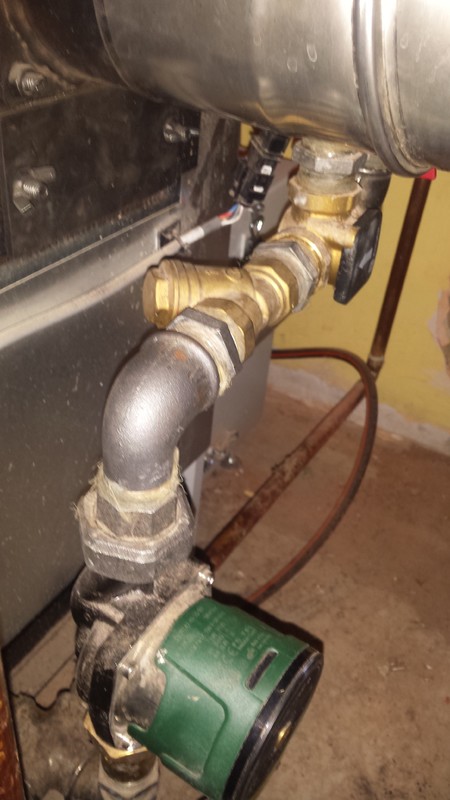

Strzałki są w dobrym kierunku, tylko czy czasem kubełek filtra nie powinien być skierowany w dół , a nie jak u mnie w 2 filtrach kubełek patrzy do góry a w 3 tym z zdjęcia z zielona pompką jest w poziomie chociaż tam nic nie przeszkadzało akurat żeby przekręcić go w dół. Na mój chłopski rozum syfy polecą dalej podczas czyszczenia.

To jest nowa instalacja więc chyba nic nie stało na przeszkodzie żeby filtry zamontować tak jak się wymaga :)?
Skoro nowa instalacja to dąży się do tego aby filtr siarkowy założyć prawidłowo czyli zgodnie z kierunkiem wskazania przepływu oraz dobrym dostępem do czyszczenia ( osadnik do dołu ) tak w przypadku 3 zdjęcia mógł się postarać instalator i go założyć dobrze może da się jeszcze przekręcić . W przypadku pomp tłoczących do góry filtr da się tylko tak założyć chyba , ze inaczej to poprowadzić jak mówię jednym przeszkadzają , drugi ma sposób na czyszczenie .
Tutaj zaraz winienie , ze zastosowane kształtki są z różnych metali stal czarna / ocynk niewskazane lepiej dać to w mosiądzu , ale instalacje z tak zróżnicowanymi metalami działają tez x lat …
