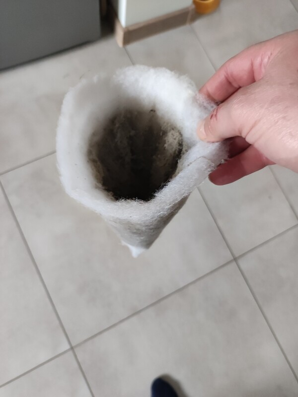

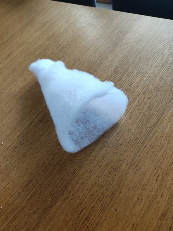

A ja mam jeden klatkowy pomiędzy czerpnią a reku G4 lub M5 zależy co kupię, a w reku mam filtry po obu stronach wymiennika(takie jak na zdjęciu wcześniej) F7 na zimę od strony czerpni a G4 od strony wywiewu. I te filtry próbuje wymyć bo są dość drogie a syfia się po ok 4-5 miesiącach. I mam jeszcze filtry G3 w formie stożka przy każdym anemostacie wywiewnym.
Ten brudny to po ok pół roku pracy. Za to kanały wywiewne mam jak nówki.
